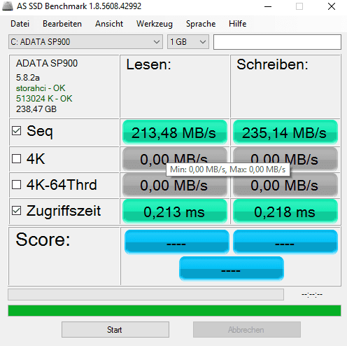

Ich Hab ein kleines Problem das die HDD und SSD beinhaltet.
Vorkurzren hab ich festgestellt Spiel Start das es länger gedauert hat als sonst... Nach dem spielen wollte ich es wissen und hab versucht Daten von der SSD auf HDD und umgekehrt zu kopieren und zu verschieben. Da ich weiss dass das zu beschreibende Medium die Geschwindigkeit vorgibt. Nun Meine SSD (ADATA Premier Pro SP900) sollte eine Datenrate von Min. 500Mb/s aufweisen. (Die maximale sequentielle Lese- und Schreibgeschwindigkeit des Premier Pro SP900 beträgt 555/535 MB pro Sekunde.) Nun nach einigen Messungen mit verschiedenen tools darunter AS SSD Benchmark und Hard disk sentinel. Fast bei jedem tool sind Datenraten Halbiert. Bei Meiner SSD 195-240 Mb/s und bei der HDD 75-95Mb/s > wenn es gut geht hab ich gute werte von 98-105 MB/s (HDD: Seagate Barracuda ST2000DL003).
Die Einstellung in meinem UEFI sind:
AHCI - an
APM - aus
SATAPort 4 und 6 sind beide SATA III 6G > HDD und SSD sind darüber angeschlossen.
Mein System:
CPU: AMD Fx-8350 @ 5 Ghz
RAM: 8 GB Kingston Hyper-x Savage 2133Mhz @1866 DDR 3
OS: Windows 10
Mainboard: Gigabyte GA-990FXA-UD3 Rev. 3
Treiber sind alle aktuell und Firmware sind auch alle aktuell.
Ein secure erase hab ich in Betracht gezogen. Aber als ich das schon versucht habe hatte ich kein Erfolg.
Nun meine frage oder besser mein anliegen ist. Warum kann das sein oder was kann ich dagegen machen?
Vielen dank für eure Hilfe!

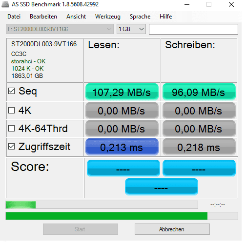

HDDs mit einem Filesystembasierten Benchmark wie AS-SSD zu testen ist sinnfrei, wenn sie nicht leer und frisch formatiert sind, da die HDDa uf den äußeren Spuren etwa doppelt so schnell sind wie auf den inneren und vom Filesystem meist von außen nach innen belegt werden. Kommt noch Fragmentierung des Filesystems hinzu, werden die Werte noch schlechter. Nimm also eine Low-Level Benchmark wie HD Tune um die Perforamance der HDD zu ermitteln, für bis zu 2TB reicht sogar die uralte, kostenlose 2.55er Version.

Das ding ist nur das die SSD vor und nach dem umstieg auf win 10 noch ca. 520 MB/s hatte in AS SSD Bench. Das mit der HDD ich hab sie Langzeit getestet und da das nur eine von 2 HDD's ist ergab es beim Hard disk sentinal auch nicht schnellere werte ich wollte nur zur anschau "schnell" testen. Die 2 HDD hat zu meiner Verwunderung statt der ca, 165 Mb/S nur 80 Mb/s vollkommen leer und neu formatiert.
Da selbst AData ja offenbar nur 225MB/s lesend lesend angibt und es keine SF-2281 bei AS-SSD schreibend auf 520MB/s schafft, kann es kaum sein. Da hast Du vermutlich etwas verwechselt und z.B. den CrystalDiskMark genommen und dort auf extrem komprimierbare Testdaten umgestellt.

Die 500 MB/s hat deine SSD mit realen Daten nie erreicht. Es wurde mit diesen Werten geworben, weil bei SSDs mit Sandforce-Controller mit ausgewählten Bechmarks diese Ergebnisse erzeugt werden können. Mit der tatsächlichen Transferrate hat das aber nichts zu tun.
Der Sandforce-Controller komprimiert die Daten, die übertragen werden. Je stärker sich die Daten komprimieren lassen, desto höher ist die Transferrate. Wenn ein Benchmark nur mit Nullen als Testdaten arbeitet (wie z.B. ATTO), muss quasi überhaupt nichts übertragen werden, da sich die Testdaten zu 100% komprimieren lassen. Nur so kommen die über 500 MB/s beim Lesen und Schreiben zu Stande, was im Grunde nicht die Übertragungsleistung der SSD-Hardware ist, sondern die zur Verfügung stehende Schnittstellenbandbreite. Mit diesem "Trick" können die Hersteller sogar bei richtigen Krüppel-SSDs, die tatsächlich nicht viel mehr als 150 MB/s beim Schreiben erreichen, mit über 500 MB/s werben. Schließlich zeigen das bestimmte Benchmarks ja so an. Ob das mit realen Daten möglich ist oder nicht, ist da nicht so wichtig.
Bei dieser SSD hattest du definitiv niemals mit dem AS-SSD-Benchmark 500 MB/s. Der AS-SSD-Benchmark arbeitet mit nicht oder kaum komprimierbaren Testdaten. Auf über 500 MB/s kommst du da nicht mit deiner SSD.
Entweder hatte ADATA dieses Modell in der Zwischenzeit (zwischen der Veröffentlichung der Spezifikationen und deinem Kauf) "aktualisiert". Sprich, NANDs neueren Herstellungsverfahrens mit geringerer Strukturbreite und unterschiedlicher Organisation verbaut, wie es Holt vermutet hat. Oder der SATA-Übertragungsmodus wurde aufgrund von Übertragungsproblemen von Windows herabgestuft. Prüfe doch mal in welchem Übertragungsmodus der SATA-Controller aktuell arbeitet. Das kannst du beispielsweise mit einer aktuellen Version von CrystalDiskInfo herausfinden.

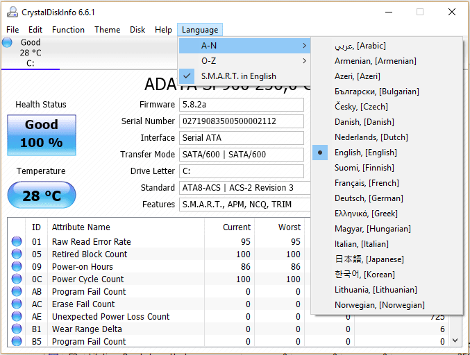

Lade dir bitte mal CrystalDiskInfo herunter (die Portable Edtion ist frei von Werbung) und führe das Programm aus. Entferne unter "Bearbeiten -> Kopieroptionen" alle Häkchen und setze das Häkchen unter "Sprache(Language)" bei "S.M.A.R.T.-Infos auf Englisch". Wähle die SSD aus und drücke nun die Tastenkombination [Strg]+[C]. Füge den soeben kopierten Text hier in den Editor ein. Nutze bitte das Code-Tag um die Formatierung zu erhalten. Füge also vor dem Text [code] und dahinter [/code] ein (inkl. der eckigen Klammern).

Danke für die ausführliche Erklärung... und hier die Daten:

Das sieht komisch aus, ist das auf dem Bildschirm auch so? Wenn ja, hast Du mal das SATA Kabel geprüft oder getauscht? Die meisten SSDs mit Sandforce Controllern geben ja leider keine Komunikationsfehler aus, da kann man Kabel nur blind tauschen.

Das hier ist nur ein anzeige Fehler und meint: Vendor Specific (also beides)

Vendor Specific bedeutet ja nur, dass CDI die korrekten Namen der Attribute nicht kennt. Hast Du da eine anderen Sprache eingestellt und bekommst deswegen dies komischen Anzeige? E9 sind übrigens die NAND Write, EA noch mal die Host-Write Datenvolumen jeweils in GB.
