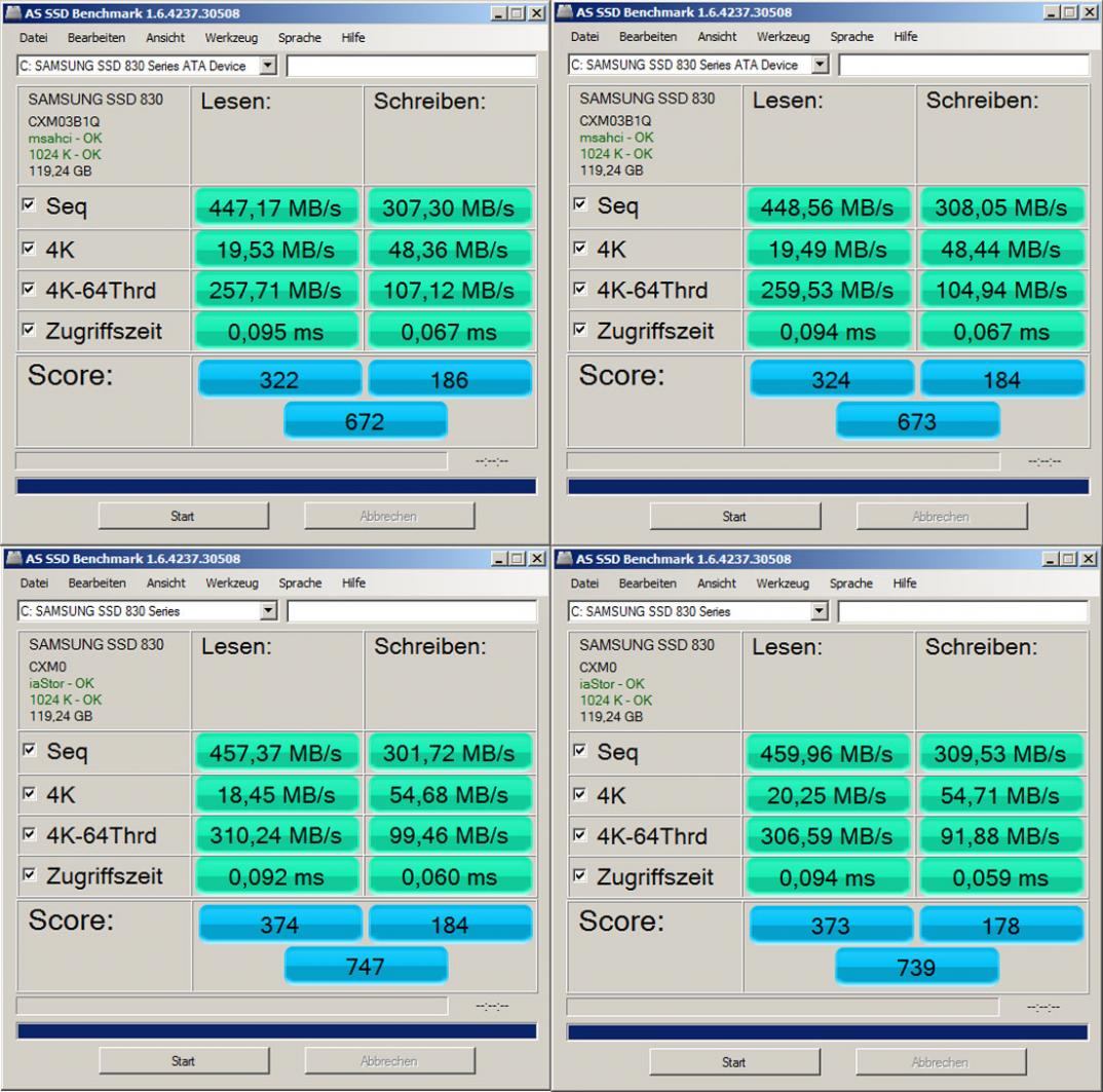

Hier nochmal ein weiterer Bench, da sieht man auch die Abweichungen (auch zum vorherigen Run):
obere Reihe: ms treiber
untere Reihe: intel treiber
ha ja wunderbar...in den neuen Benchmarks von dir passt es ja...solche Werte habe ich erwartet bei der 830 mit DC crytpted.... merci
und sind die nun gut? schlecht? Einen Unterschied zwischen den beiden Treibern spürt man nicht :)
natürlich gut und bestätigt mich, dass man mit entsprechender CPU ca. 50 im Top verliert und sonst kaum was....einwandfrei.... 400 lesen kam mir halt bissle wenig vor. jetzt passts da und auch bei den Restwerten
