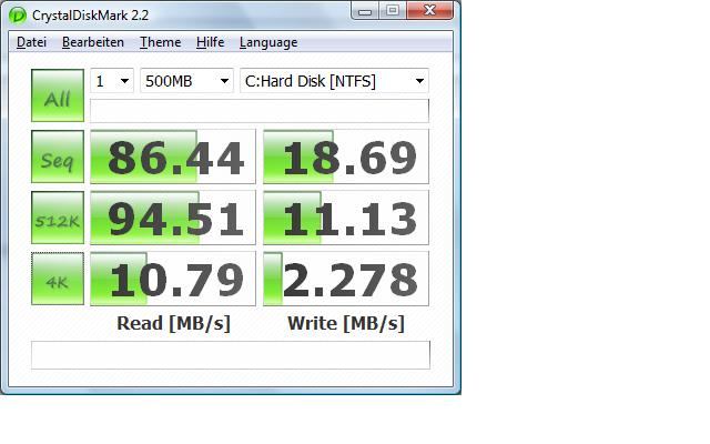

Hallo, habe in meinem Acer Aspire 5290G die Tage eine neue 64er ST eingebaut, mit Vista Business 64bit.
Und die Werte sind unter aller ... naja viel geringer als erwartet (siehe Screen)
Die Frage ist: was läuft falsch? Ich verstehe es nicht. Bin leider schon eine Weile aus dem Windows Lager weg und daher nicht mehr so auf dem Laufendenden. Alignment macht Vista doch. Intel CHipsatz-Treiber mal installiert, mal nicht. Ohne ist es noch langsamer. :(
Was habe ich vergessen? Ich erwarte keine maximalen Werte, aber die aktuellen sind doch dann Welten von den theoretischen entfernt :(
Wäre für Eure Hilfe echt dankbar.#
Edit: Ach so, ist die FW1711 drauf und im Bios kann man leider null einstellen.

Kann es sein, dass das Mainboard einen Intel 965 Chipsatz mit ICH8 hat? Da gibt es einen Bug, der die Übertragungsrate auf ca. 80 MB/s begrenzt.
----schnippsel----
One item of concern from our previous SSD reviews is the performance of the Intel ICH9 and ICH8 chipsets that cap sustained transfer rates at around 80 MB/sec. This performance limitation still holds true and Intel is working on a solution. This limitation greatly affects the synthetic programs like HD Tach and HD Tune, but in actual application benchmarks, we see less of a difference (1%~4%) in performance between the NVIDIA, AMD, and Intel chipsets.

Ja dem scheint laut Doku so zu sein :(
*Mobile Intel PM965/GM965 Express-Chipset *
Wo hast Du das her? Und gibt es da mitlerweile schon eine Lösung/Patch?
Ist ja sehr ärgerlich
Ich habe das Zitat aus irgendeinem anandtech Artikel. Das Problem wird dort öfters angesprochen: http://www.anandtech.com/storage/showdoc.aspx?i=3067 , http://www.anandtech.com/storage/showdoc.aspx?i=3064 , ...
Eine Lösung gibt es meines Wissens nicht. Ausser man baut sich einen neuen Controller ein....
Hast du schon die SSD Optimierungen ausgeführt? Vielleicht werkelt im Hintergrund auch nur ein Prozess der das Ding ausbremst? Mit 512 kB Files kommst du ja anscheinend deutlich über die 80 MB/s.
Fürs normale Arbeiten macht die Beschränkung auf 80 MB/s meines Erachtens aber nicht viel aus. Du kannst das leicht testen. Installiere eine Gavotte Ramdisk, packe ein paar Programme drauf und arbeite damit. Es wird nicht so gravierend schneller sein, als die beschränkte SSD - und das obwohl die Ramdisk ca. um den Faktor 30 schneller ist. Nur wenn du häufig große Files hin-und herschiebst, würdest du die Beschränkung ernsthaft merken.
Wichtig sind die 0,1 ms access time und die hast du ja.
Ja die schnellere Zugriffszeit ist schon spürbar, von daher schon nicht übel.
Da ich das System komplett neu installiert habe dürfte da auch nichts mehr haken. Es sind jedenfalls keine Prozesse ersichtlich.
Trotzdem schon ein wenig ärgerlich das Ganze.
Aber danke für den Hinweis.

Ich habe folgendes Board und Chipsatz...
Chipset
Northbridge Intel PM965 rev. C0
Southbridge Intel 82801HBM (ICH8-M) rev. B1

Da hab ich wohl das selbe Problem? Ich wollte eigentlich eine SSD nachrüsten.
@fdiskc2000 Ist bei dir noch was nach oben passiert?
Naja nachdem ich wieder etwas Platz auf der Platte gemacht hatte und dann getrimmt habe (Vista) ging es schon noch nach oben.
genaue Werte habe ich nicht im Kopf, aber Seq-R ca. 170MB - Seq-W ca. 100MB
Ist für mich ok, so dass ich da keine Arbeit weiter reinstecke.
