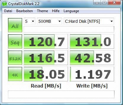

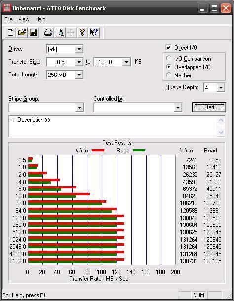

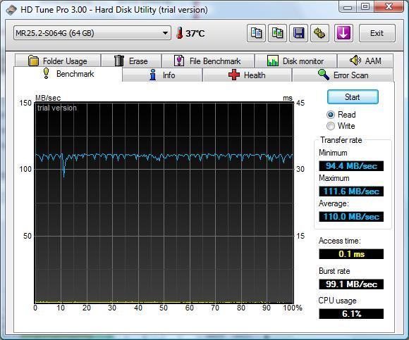

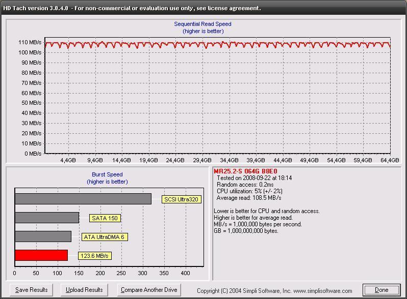

Die MR GT ist jetzt fest eingebaut und mit Vista SP1 versorgt.
Anbei die Benchmarksergebnisse.
Ich kann nur sagen, das sich Vista extrem gut anfühlt, es ist zwar beim Booten etwas langsamer als XP, aber das ist nicht wirklich viel, das "Look and Feel" ist genauso wie unter XP auf ner SSD.
Testsystem ist immer noch mein Thinkpad T60 mit ICH-7M und ner Standardinstallation von Vista Business mit SP1, Intel Storage Matrix Driver und im BIOS aktiviertem AHCI.

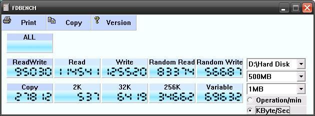

@Thinkpaduser: Kannst Du bitte noch FDBench laufen lassen - wegen der interessanten random-Werte.
@Thinkpaduser
also ich hab mit meinem neuen Lenovo W500 nicht wirkich erfolg was performance anbelangt. Hatte meine 7525 testweise reingehangen und hatte grade mal 80 MB durchsatz. mit AHCI lies es sich erst gar nicht installieren. Wollte eigentlich die Memoright 64GB holen, dass hat mich aber erstmal abgeschreckt.
@ Mibo: Hab ich gemacht.
@ Cecom: Komisch, ich hab bei der Mobi mit offenem Mund vor dem TP gesessen :)
Hast du die 7525 in der Ultrabay? Da gibts anscheinend n Einschränkung des Kontrollers...

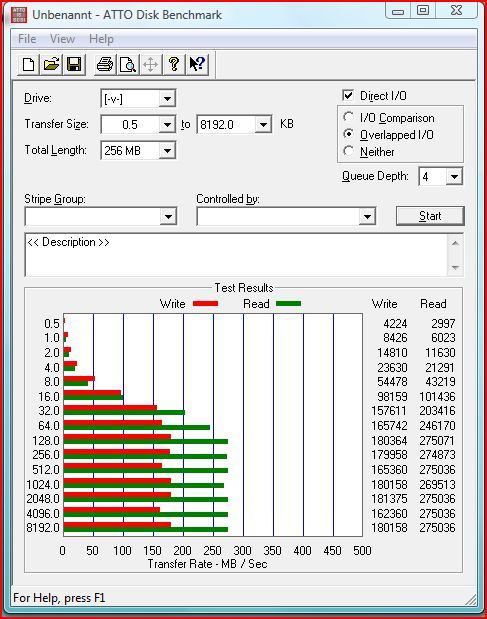

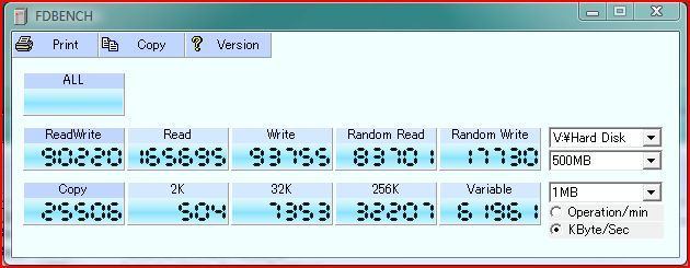

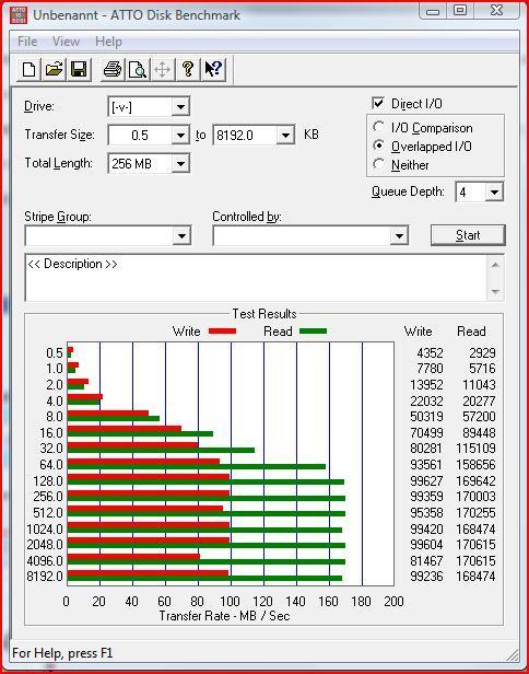

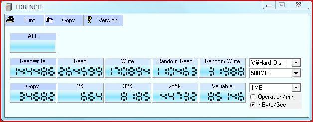

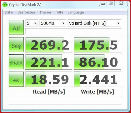

So ich hab nu auch seit 2 Tagen meine Mobi und wollte euch die Benches nicht vorenthalten.
- Mtron Mobi 3025 16gb mit Firmware 0.18R1H5
- an einem Gigabyte GA-P35-DS3 mit ICH9 ohne AHCI
