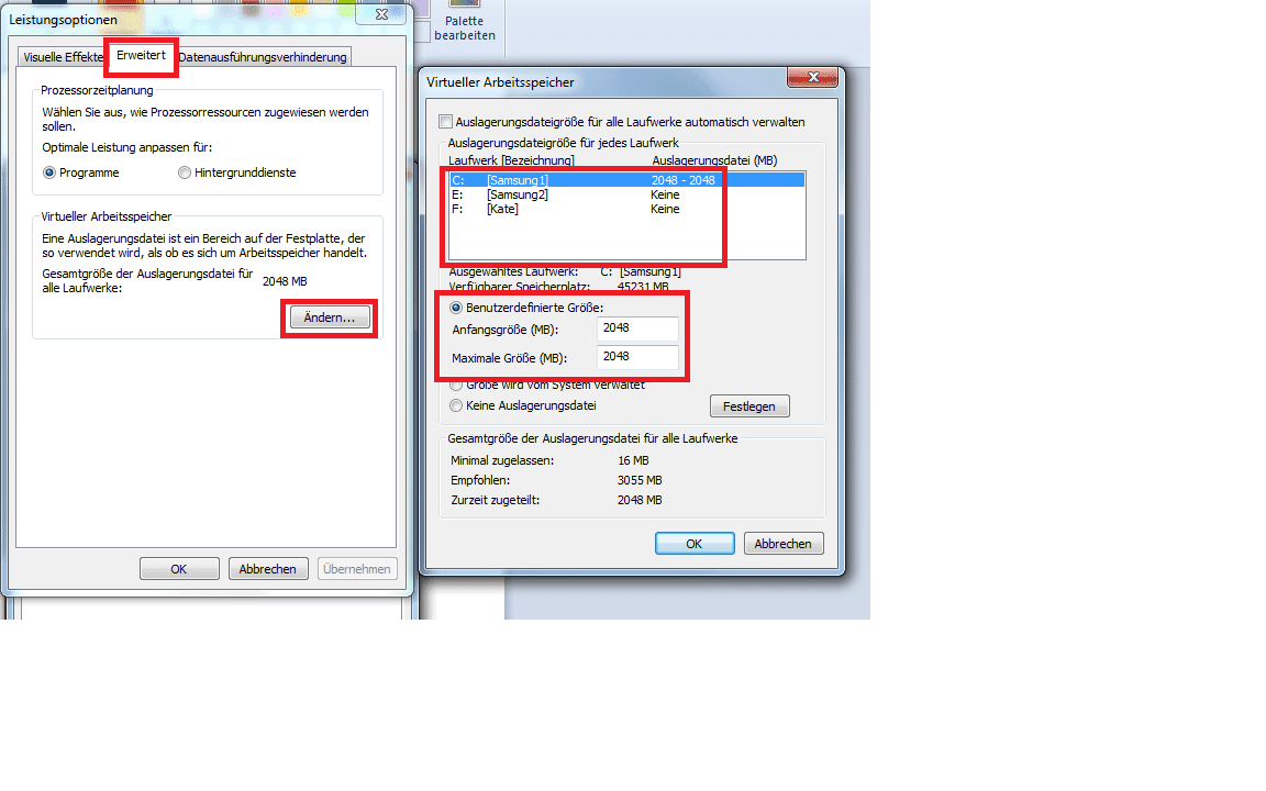

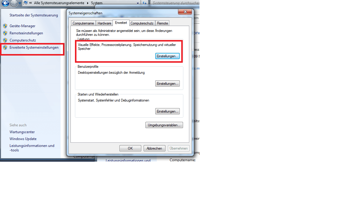

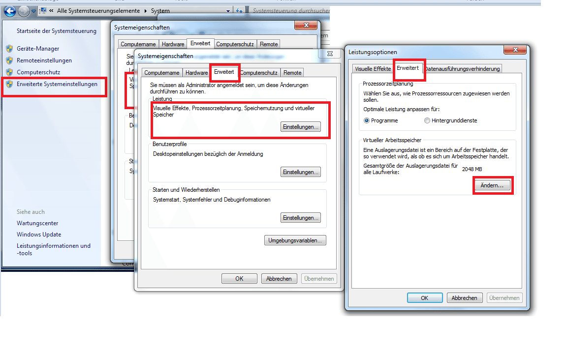

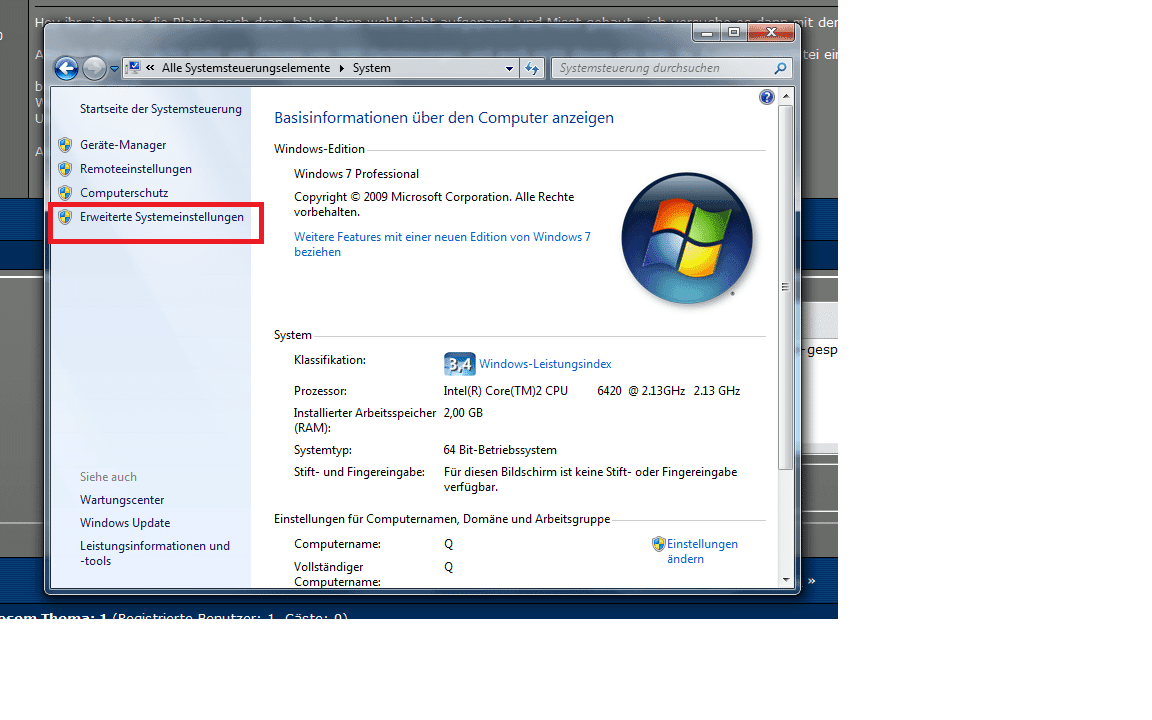

Die Auslagerungsdatei kannst du übrigens konfigurieren unter: "Computer" Rechtsklick--> Eigenschaften --> Erweiterte Systemeinstellungen --> Einstellungen (Leistung) --> Reiter Erweitert --> Ändern

Auslagerungsdatei ist ausgeschaltet muss es nur noch testen.
Komisch, aber zum anderen, wie schonmal erwähnt, als ich noch die HDD dran hatte mit dem OCZ Speicher war ich schneller.
Seitdem ich HW ausgetauscht habe, unter anderem Speicher und mainboard bin ich langsamer..
edit läuft nicht ohne auslagerungsdatei
solltest sie ja auch nicht abschalten sondern ein pic posten was da drin steht ;)
