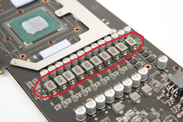

Das mit dem Verkleben der Spulen wird nicht Klappen. Die Spulen der neueren Grafikkarten sind alle schon von Werk aus in einem kleinen Gehäuse vergossen. Da kommt man ohne diese zu beschädigen nicht mehr dran. Früher waren die Spule frei auf der Karte,das hat das noch Funktioniert,heute leider nicht mehr.
Spulen heute:

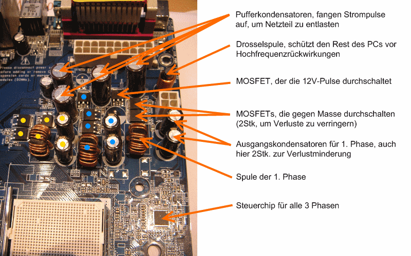

Spulen früher:
