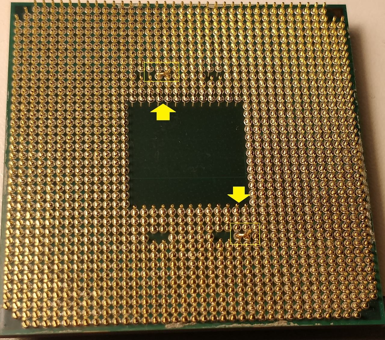

Hast du dir die Pins bzw. die Kontakte mal an der gebraucht gekauften 5600 CPU angeschaut, alle Kontakte vorhanden, keiner verbogen?

@PCFreak69 Ja, das wäre zu vermuten. Krumme PINs sind mir nicht aufgefallen, kann aber gerne nochmal draufschauen. BIOS läuft auf Defaults, also nichts bei RAM und Co geändert.
