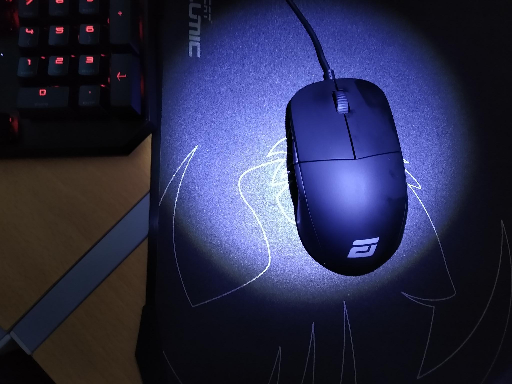

Hab ich hier einfach Pech gehabt, oder warum sieht meine so benutzt und "dahingeschissen" beklebt aus?
Die Teflon Füße sind nicht sauber verklebt und eins steht ab. Dann hat die Maus einige Kratzer, unten und oben, die man aber eher nur im Licht sieht. Unten die komischerweise bei den Füßen, als ob die abgehebelt wurden? Man sieht auch noch alten Kleber bei den ungenau neu verklebten.
Packung war original verklebt. Haben die die Mäuse im Werk noch mal zerlegt wegen der Probleme die man so liest?!
Ich habe heute mein Exemplar erhalten und meine Maus sieht leider genau so scheiße aus. Haben die da keine Qualitätsprüfung bevor die Ware beim Händler angeboten wird? Ganz ehrlich dafür 60€? Nee man. Ich gebe dem ganzen aber noch eine Chance, da mir die Maus an und für sich gefällt. Hoffentlich sieht die Austausch Maus nicht genau so scheiße aus! :o

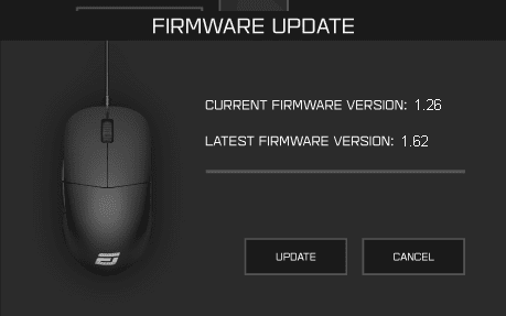

Es wird mal so Zeit für ein Firmware oder Softwareupdate (First Release), habe jetzt schon 3 mal mit ausversehen die selbe Firmware 1.26 geflasht.:fresse2:
Einerseits liegt der Firmware Update Button in der Software gleich links, andererseits fühlt sich Battlefield was könnte noch ein limitierender Faktor sein (außer dem Menschen) jetzt doch etwas schneller an (Zoom).

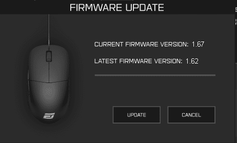

We are working on the final release of the firmware addressing this issue. While we are working on the finishing touches, you can flash to the firmware v1.67 beta, which also includes the button release fix included in firmware 1.62. You can download the BETA firmware here:
https://www.endgamegear.com/wp-content/uploads/2019/08/XM1_Configuration_Software_v1.67_beta.zip
Known issues with this BETA firmware are occasional mouse cursor movement to the top left corner or no mouse movement at all after bootup/wake up from sleep. In this case, unplugging and re-plugging the USB cable returns the XM1 to normal operation.

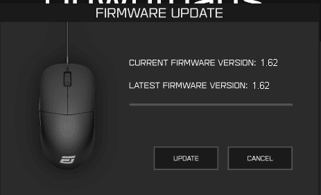

Edit: hier noch mal erklärt was die Firmwares im einzelnen fixen:
FW 1.26 (this is the stock firmware that the mouse comes with out of box)
FW 1.58 (fixes polling rate instability + was supposed to fix the slam click issue)
FW 1.62 (fixes "burst" fire issue, where in games like CS GO, when meaning to single fire you end up shooting a burst of bullets instead)
FW 1.67 (combination of the polling rate fix + "burst" fire fix but doesn't include the slam click fix)
