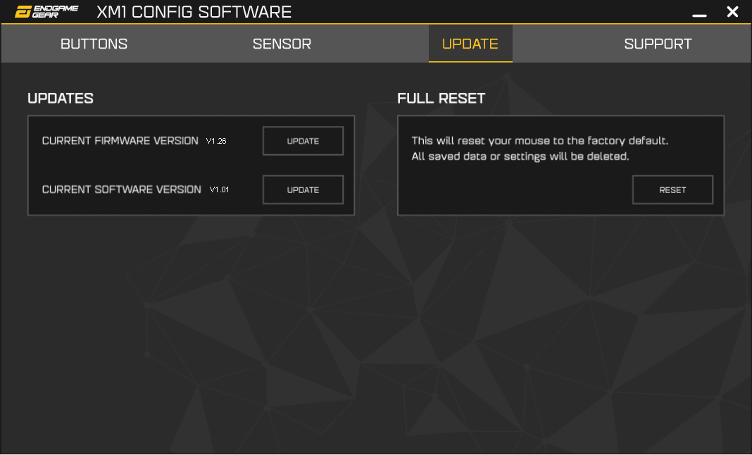

Software
Da die XM1 bereits die Anpassung von CPI und Polling Rate ohne Software ermöglicht, ist die Software sehr einfach gehalten. Sie ermöglicht das Umbelegen der Tasten (theoretisch, scheint aktuell nicht funktionsfähig zu sein), die CPI-Einstellung (vier Stufen, in 50er-Schritten), die LOD-Einstellung (2mm oder 3mm, wobei erstere die Standardeinstellung ist) und das Aktivieren oder Deaktivieren der sogenannten ‚ripple control‘.
Die interessanteste Option ist zweifelsohne ‚ripple control‘. Wie im Abschnitt zum Sensor Smoothing zu sehen war, weist die XM1 kein Smoothing bei den voreingestellten CPI-Werten auf. Tatsächlich habe ich den Maximalwert von 16000 CPI getestet und konnte immer noch kein Smoothing erkennen (was dazu führte, dass Jitter und Ripple bei dieser Einstellung außer Kontrolle waren). Nachdem ich die ‚ripple control‘ jedoch aktivierte hatte, war das übliche Verhalten eines 3389 zu erkennen: 32 frames Smoothing oberhalb von 1900 CPI, was sich bei 6000 CPI und 11300 CPI jeweils verdoppelt. Ich persönlich bin ein großer Fan davon, Nutzern die Kontrolle über Optionen wie diese zu geben, da sowohl Leute, die einen hohen CPI-Wert, aber kein Smoothing wollen, als auch Leute, die einen hohen CP-Wert, aber weder jitter noch ripple wollen, zufriedengestellt werden können.
