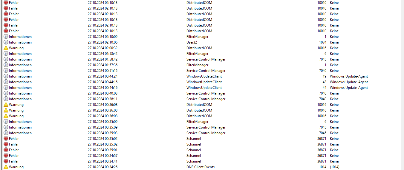

Meine Spiele stürzen seit Tagen immerzu ab. Ich habe in der Ereignisanzeige nachgeschaut und das Ergebnis ist auf meinem Bild zu erkennen. Ich habe bereits meine Grafikkarte neu installiert und die Grafiktreiber aktualisiert. Ich weiß nun leider nicht was ich weiter tun soll.
nicht viel da die Meldung mit dem Grafikkartentreiber auch eine Folgeursache von diesem Absturz seien könnte.

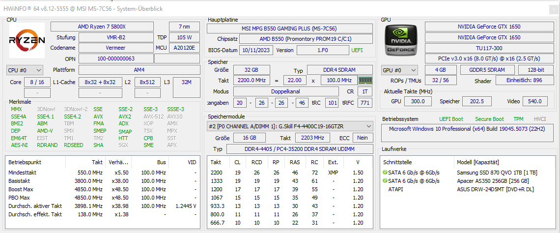

Es stürzen nur Spiele ab, egal ob GTA oder Roblox. Alle stürzen ab. Aber Office oder Surfen, da stürzt nichts ab. Ich habe den PC im letzten Jahr komplett umgebaut, nur die Grafikkarte habe ich aus meinem alten übernommen.

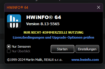

Starte mal das Spiel und lass im Hintergrund HWinfo64 laufen mit einer Protokollierung die sich abspeichert sonst sind die Werte beim Absturz weg.
Starte dir das Programm ruhig "mit Sensoren"
danach
und das Spiel starten bis zum absturz poste mal die Datei
(vermutlich wirst du die Datei auf einer cloud hochladen müssen mediafire im upload oder google drive ..)

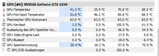

daher bitte mal idle und load temps posten

Ich weiß nicht ob ihr damit etwas anfangen könnt, wenn nict, dann sagt am besten nochmal bescheid. danke schonmal im voraus

Also ich kann damit nichts anfangen.
Das PDF ist quasi unlesbar und soweit ich druchgescrollt (und gesucht) habe, stehen da auch keine Temperaturen drin. Aber genau die waren gefragt. "temp" kommt jedenfalls kein einziges mal vor.
Es wäre hilfreich, wenn du selbst wenigstens mal nachguckst ob das was gefragt war überhaupt in solchen Aufzeichnungen vorkommt. Und wenn es eben nicht vorkommt, dann hilfts auch niemanden, ergo bringts auch nichts das zu posten. Also statt irgendwas zu posten und dann auch noch die Zeit anderer damit zu verschwenden, das die gucken ob man was damit anfangen kann.
Ein bisschen Eigenengagement, wenn man schon Hilfe sucht, sollte schon vorhanden sein.

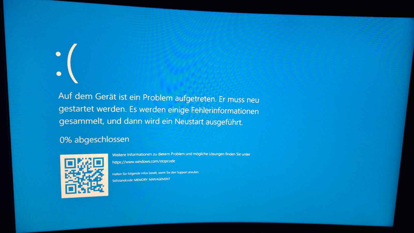

ich habe zwar aktiviert, dass die temperatur gemessen weden soll, es wird aber leider nicht im protokoll angezeigt.
Memory menagment steht doch da im bluescreen das ist der RAM
ps hättest ganz normal die datei csv ohne umwandlung hochladen sollen kann auch nichts mit der pdf anfangen egal also bluescreen wäre ram.
Kauf dir neuen Speicher

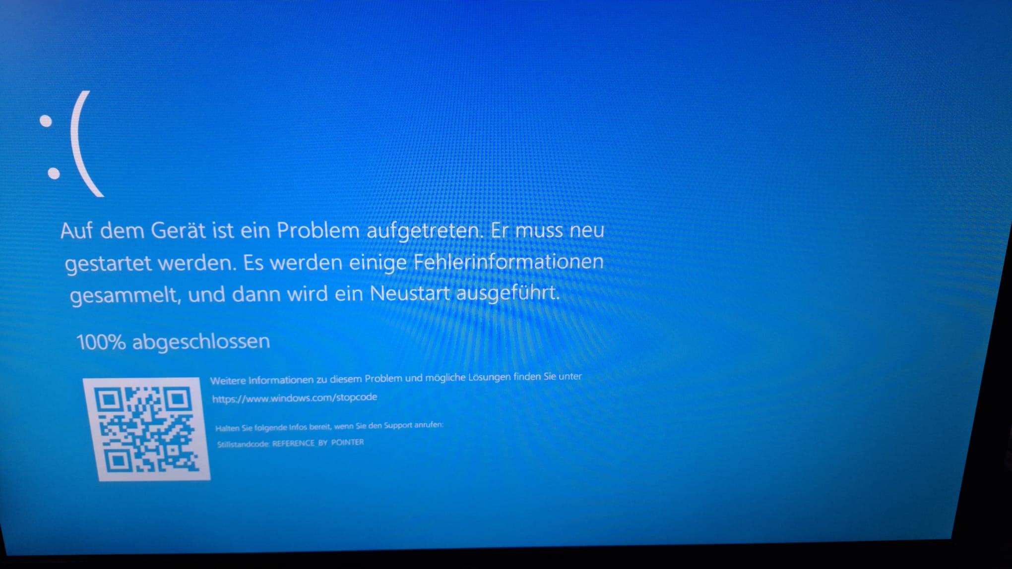

danke. jetzt kam bei mir noch ein anderer bluescreen, was hat der zu bedeuten und was hat die fehler mit dem fehler aus der ereignisanzeige mit dem nvlddmkm treiber zu tun?
Ohne Austausch kann man das schlecht beantworten.
Ersetze erstmal RAM und dann sehen wir weiter.

Ich würde den RAM erstmal auf max 3200 stellen oder noch niedriger und dann testen.
