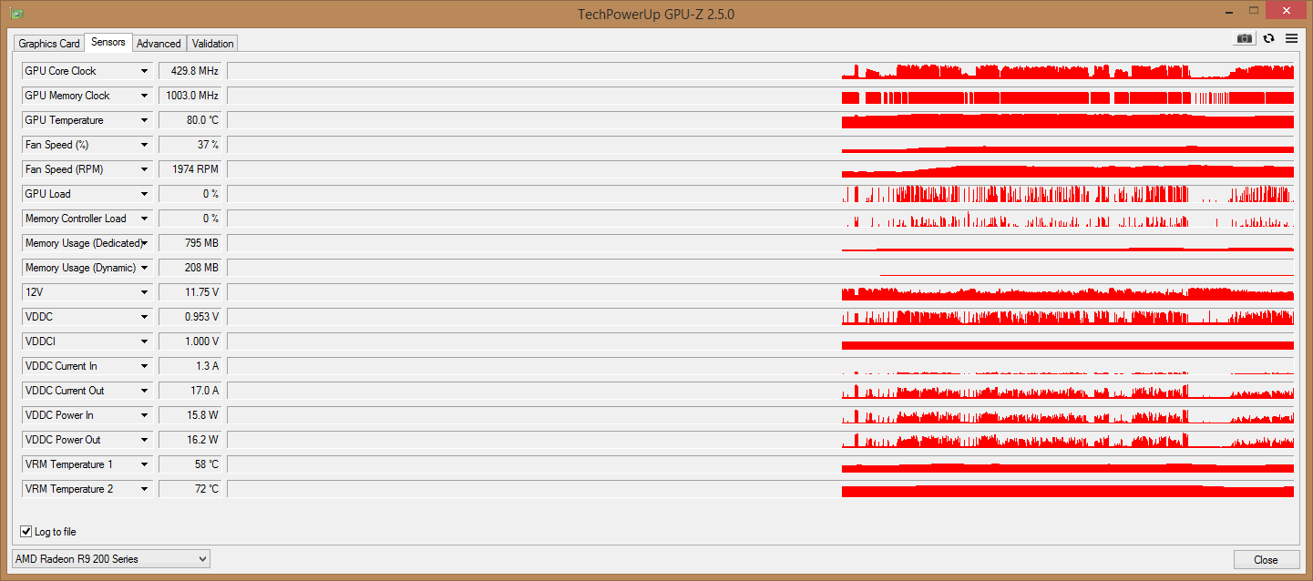

Installier dir mal GPUz und spiele mal 10min, dann unter sensoren die GPU auslastung ansehen und die taktraten, ggfl die spannung... Da muss ja was im argen sein
Gesagt getan. (Entschuldige die furchtbare Formatierung des Logfiles, aber ich glaube ich kann Textdateien hier nicht hochladen)

2018-01-10 22:36:53 , 977.5 , 1003.0 , 91.0 , 32 , 1563 , 22 , 8 , 697 , 179 , 11.25 , 1.148 , 1.000 , 11.4 , 80.0 , 125.0 , 116.5 , 62 , 77 ,
2018-01-10 22:36:54 , 992.5 , 1003.0 , 91.0 , 33 , 1578 , 14 , 7 , 700 , 179 , 11.50 , 1.164 , 1.000 , 14.3 , 109.5 , 121.5 , 103.4 , 62 , 77 ,
2018-01-10 22:36:55 , 971.0 , 1003.0 , 91.0 , 33 , 1599 , 99 , 58 , 703 , 179 , 11.25 , 1.148 , 1.000 , 9.6 , 90.5 , 141.0 , 138.3 , 62 , 78 ,
2018-01-10 22:36:56 , 873.9 , 1003.0 , 90.0 , 33 , 1623 , 14 , 7 , 704 , 179 , 11.50 , 1.016 , 1.000 , 7.8 , 99.5 , 147.3 , 104.6 , 62 , 78 ,
2018-01-10 22:36:57 , 987.0 , 1003.0 , 92.0 , 33 , 1633 , 51 , 17 , 706 , 179 , 11.38 , 1.156 , 1.000 , 14.5 , 96.5 , 106.8 , 98.0 , 62 , 78 ,
2018-01-10 22:36:58 , 984.4 , 1003.0 , 92.0 , 33 , 1643 , 97 , 18 , 706 , 179 , 11.38 , 1.148 , 1.000 , 12.3 , 89.5 , 144.8 , 144.8 , 63 , 78 ,
2018-01-10 22:36:59 , 991.1 , 1003.0 , 92.0 , 34 , 1648 , 1 , 0 , 706 , 179 , 11.38 , 1.117 , 1.000 , 11.6 , 116.5 , 161.0 , 111.6 , 63 , 78 ,
2018-01-10 22:37:00 , 990.5 , 1003.0 , 92.0 , 34 , 1672 , 99 , 51 , 706 , 179 , 11.25 , 1.164 , 1.000 , 10.4 , 105.5 , 164.8 , 138.3 , 63 , 78 ,
2018-01-10 22:37:01 , 989.0 , 1003.0 , 92.0 , 35 , 1701 , 27 , 9 , 706 , 179 , 11.38 , 1.109 , 1.000 , 13.8 , 122.5 , 138.5 , 103.4 , 63 , 78 ,
2018-01-10 22:37:02 , 984.7 , 1003.0 , 93.0 , 35 , 1738 , 91 , 32 , 706 , 179 , 11.38 , 1.156 , 1.000 , 14.4 , 94.5 , 107.5 , 115.6 , 63 , 79 ,
2018-01-10 22:37:03 , 980.4 , 1003.0 , 92.0 , 35 , 1774 , 63 , 8 , 706 , 179 , 11.25 , 1.141 , 1.000 , 10.4 , 76.0 , 101.3 , 109.5 , 63 , 79 ,
2018-01-10 22:37:04 , 909.4 , 1003.0 , 92.0 , 36 , 1802 , 44 , 15 , 709 , 179 , 11.50 , 1.117 , 1.000 , 10.7 , 120.0 , 158.3 , 107.4 , 63 , 79 ,
2018-01-10 22:37:05 , 980.3 , 1003.0 , 93.0 , 36 , 1810 , 37 , 11 , 711 , 179 , 11.38 , 1.109 , 1.000 , 11.2 , 117.5 , 165.5 , 127.1 , 63 , 79 ,
2018-01-10 22:37:06 , 868.8 , 1003.0 , 92.0 , 36 , 1828 , 12 , 6 , 709 , 179 , 11.38 , 1.148 , 1.000 , 6.0 , 46.0 , 40.9 , 50.0 , 63 , 79 ,
2018-01-10 22:37:07 , 340.0 , 1003.0 , 88.0 , 36 , 1863 , 50 , 0 , 713 , 179 , 11.75 , 1.031 , 1.000 , 3.5 , 62.5 , 79.3 , 98.5 , 63 , 79 ,
2018-01-10 22:37:08 , 943.2 , 1003.0 , 92.0 , 36 , 1846 , 98 , 70 , 713 , 179 , 11.25 , 1.148 , 1.000 , 9.4 , 75.0 , 123.3 , 108.9 , 63 , 79 ,
2018-01-10 22:37:09 , 937.3 , 1003.0 , 92.0 , 36 , 1847 , 99 , 63 , 715 , 179 , 11.25 , 1.156 , 1.000 , 8.3 , 60.5 , 58.1 , 50.0 , 63 , 79 ,
2018-01-10 22:37:10 , 899.6 , 1003.0 , 92.0 , 36 , 1849 , 17 , 8 , 720 , 179 , 11.38 , 1.117 , 1.000 , 8.8 , 91.0 , 133.5 , 138.8 , 63 , 79 ,
2018-01-10 22:37:11 , 897.7 , 1003.0 , 92.0 , 36 , 1844 , 96 , 57 , 721 , 179 , 11.25 , 1.148 , 1.000 , 9.7 , 70.5 , 108.5 , 104.6 , 63 , 79 ,
2018-01-10 22:37:12 , 906.0 , 1003.0 , 92.0 , 36 , 1846 , 99 , 59 , 722 , 179 , 11.25 , 1.148 , 1.000 , 9.3 , 68.5 , 112.9 , 107.8 , 63 , 79 ,
2018-01-10 22:37:13 , 984.0 , 1003.0 , 93.0 , 36 , 1839 , 90 , 51 , 732 , 179 , 11.25 , 1.141 , 1.000 , 11.9 , 82.0 , 96.3 , 102.8 , 63 , 79 ,
2018-01-10 22:37:14 , 979.9 , 1003.0 , 93.0 , 36 , 1847 , 4 , 1 , 726 , 179 , 11.38 , 1.148 , 1.000 , 11.6 , 113.0 , 175.0 , 140.3 , 63 , 80 ,
2018-01-10 22:37:15 , 809.3 , 1003.0 , 91.0 , 36 , 1871 , 32 , 8 , 723 , 179 , 11.50 , 1.016 , 1.000 , 3.1 , 29.5 , 46.5 , 65.6 , 64 , 80 ,
2018-01-10 22:37:16 , 987.8 , 1003.0 , 93.0 , 36 , 1865 , 1 , 0 , 728 , 181 , 11.38 , 1.078 , 1.000 , 9.4 , 85.0 , 153.5 , 138.8 , 64 , 80 ,
2018-01-10 22:37:17 , 890.6 , 1003.0 , 93.0 , 37 , 1881 , 99 , 23 , 732 , 181 , 11.63 , 1.148 , 1.000 , 13.9 , 108.0 , 114.4 , 76.0 , 64 , 80 ,
2018-01-10 22:37:18 , 820.6 , 1003.0 , 92.0 , 37 , 1890 , 1 , 0 , 737 , 181 , 11.50 , 1.031 , 1.000 , 8.4 , 85.5 , 109.3 , 72.4 , 64 , 80 ,
2018-01-10 22:37:19 , 959.7 , 1003.0 , 93.0 , 38 , 1916 , 4 , 1 , 740 , 181 , 11.50 , 1.102 , 1.000 , 10.0 , 97.0 , 142.5 , 101.5 , 64 , 80 ,
2018-01-10 22:37:20 , 950.1 , 1003.0 , 93.0 , 38 , 1956 , 51 , 25 , 740 , 181 , 11.38 , 1.148 , 1.000 , 10.0 , 89.0 , 107.8 , 108.6 , 64 , 80 ,
2018-01-10 22:37:21 , 810.9 , 1003.0 , 92.0 , 39 , 2008 , 100 , 65 , 737 , 179 , 11.25 , 1.164 , 1.000 , 7.8 , 55.5 , 53.1 , 37.4 , 64 , 80 ,
2018-01-10 22:37:22 , 920.7 , 1003.0 , 93.0 , 39 , 2024 , 100 , 65 , 743 , 179 , 11.25 , 1.125 , 1.000 , 8.4 , 64.0 , 100.6 , 80.5 , 64 , 80 ,
2018-01-10 22:37:23 , 879.5 , 1003.0 , 92.0 , 39 , 2049 , 11 , 2 , 743 , 180 , 11.50 , 1.039 , 1.000 , 7.1 , 83.5 , 116.1 , 80.1 , 64 , 80 ,
2018-01-10 22:37:24 , 923.6 , 1003.0 , 93.0 , 40 , 2077 , 99 , 65 , 730 , 180 , 11.25 , 1.172 , 1.000 , 8.0 , 83.5 , 120.0 , 116.5 , 64 , 80 ,
2018-01-10 22:37:25 , 935.6 , 1003.0 , 93.0 , 40 , 2117 , 99 , 47 , 721 , 180 , 11.38 , 1.055 , 1.000 , 6.8 , 71.5 , 91.9 , 86.1 , 64 , 80 ,
2018-01-10 22:37:26 , 915.3 , 1003.0 , 92.0 , 41 , 2160 , 100 , 0 , 721 , 180 , 11.50 , 1.180 , 1.000 , 9.7 , 82.5 , 111.0 , 97.4 , 64 , 80 ,
2018-01-10 22:37:27 , 941.7 , 1003.0 , 93.0 , 41 , 2163 , 1 , 0 , 725 , 181 , 11.50 , 1.039 , 1.000 , 7.4 , 83.0 , 143.8 , 130.0 , 64 , 80 ,
2018-01-10 22:37:28 , 679.8 , 1003.0 , 91.0 , 41 , 2166 , 100 , 51 , 732 , 181 , 11.50 , 0.992 , 1.000 , 6.1 , 48.5 , 62.8 , 61.2 , 64 , 80 ,
2018-01-10 22:37:29 , 891.2 , 1003.0 , 93.0 , 41 , 2188 , 3 , 1 , 733 , 181 , 11.63 , 1.078 , 1.000 , 11.8 , 104.0 , 162.5 , 118.1 , 64 , 80 ,
2018-01-10 22:37:30 , 844.3 , 1003.0 , 93.0 , 41 , 2190 , 0 , 0 , 733 , 181 , 11.75 , 0.945 , 1.000 , 1.8 , 22.0 , 21.0 , 20.9 , 64 , 80 ,
2018-01-10 22:37:31 , 520.0 , 1003.0 , 90.0 , 41 , 2224 , 0 , 0 , 733 , 181 , 11.75 , 0.945 , 1.000 , 1.8 , 21.5 , 19.9 , 20.0 , 64 , 80 ,
2018-01-10 22:37:32 , 439.4 , 1003.0 , 89.0 , 41 , 2222 , 0 , 0 , 747 , 181 , 11.75 , 0.953 , 1.000 , 1.6 , 20.5 , 19.2 , 19.5 , 63 , 80 ,
2018-01-10 22:37:33 , 554.5 , 1003.0 , 89.0 , 41 , 2224 , 0 , 0 , 747 , 181 , 11.63 , 0.938 , 1.000 , 2.0 , 23.0 , 20.7 , 20.0 , 63 , 80 ,
2018-01-10 22:37:34 , 469.6 , 150.0 , 88.0 , 41 , 2224 , 89 , 63 , 747 , 181 , 11.50 , 1.172 , 1.000 , 10.3 , 98.5 , 137.0 , 93.8 , 63 , 80 ,
2018-01-10 22:37:35 , 542.3 , 1003.0 , 88.0 , 41 , 2224 , 0 , 0 , 747 , 182 , 11.63 , 0.930 , 1.000 , 2.4 , 24.0 , 21.8 , 20.4 , 62 , 80 ,
2018-01-10 22:37:36 , 557.5 , 1003.0 , 88.0 , 41 , 2225 , 0 , 0 , 748 , 183 , 11.63 , 0.938 , 1.000 , 2.3 , 24.0 , 21.7 , 20.4 , 62 , 80 ,
2018-01-10 22:37:37 , 521.5 , 1003.0 , 88.0 , 41 , 2223 , 0 , 0 , 748 , 183 , 11.63 , 0.938 , 1.000 , 2.4 , 24.0 , 21.7 , 20.4 , 62 , 80 ,
2018-01-10 22:37:38 , 507.3 , 150.0 , 88.0 , 41 , 2223 , 0 , 100 , 748 , 183 , 11.75 , 0.945 , 1.000 , 1.7 , 21.0 , 19.2 , 19.1 , 62 , 80 ,
2018-01-10 22:37:39 , 401.8 , 150.0 , 87.0 , 41 , 2224 , 99 , 83 , 750 , 183 , 11.63 , 1.172 , 1.000 , 13.5 , 106.5 , 145.0 , 122.4 , 61 , 80 ,
2018-01-10 22:37:40 , 390.1 , 1003.0 , 87.0 , 41 , 2214 , 0 , 0 , 754 , 183 , 11.75 , 0.953 , 1.000 , 1.5 , 19.5 , 18.1 , 18.6 , 61 , 80 ,
2018-01-10 22:37:41 , 412.4 , 1003.0 , 87.0 , 41 , 2200 , 0 , 0 , 754 , 183 , 11.75 , 0.953 , 1.000 , 1.5 , 19.5 , 18.1 , 18.6 , 61 , 80 ,
2018-01-10 22:37:42 , 359.3 , 1003.0 , 87.0 , 41 , 2195 , 0 , 0 , 755 , 183 , 11.75 , 0.953 , 1.000 , 1.5 , 19.5 , 18.1 , 18.6 , 61 , 80 ,
2018-01-10 22:37:43 , 384.9 , 1003.0 , 87.0 , 40 , 2192 , 5 , 0 , 751 , 183 , 11.75 , 1.031 , 1.000 , 2.1 , 22.0 , 22.8 , 27.6 , 61 , 79 ,
2018-01-10 22:37:44 , 358.2 , 150.0 , 86.0 , 40 , 2172 , 85 , 33 , 753 , 183 , 11.75 , 1.133 , 1.000 , 8.3 , 87.0 , 114.9 , 109.5 , 61 , 79 ,
2018-01-10 22:37:45 , 362.6 , 1003.0 , 86.0 , 40 , 2169 , 0 , 0 , 753 , 183 , 11.75 , 0.953 , 1.000 , 1.5 , 19.0 , 17.8 , 18.1 , 60 , 79 ,
2018-01-10 22:37:46 , 393.8 , 1003.0 , 86.0 , 40 , 2151 , 0 , 0 , 753 , 183 , 11.75 , 0.953 , 1.000 , 1.5 , 19.0 , 17.8 , 18.1 , 60 , 79 ,
2018-01-10 22:37:47 , 903.0 , 1003.0 , 88.0 , 40 , 2132 , 18 , 9 , 754 , 183 , 11.38 , 1.156 , 1.000 , 9.8 , 98.0 , 141.5 , 127.8 , 60 , 79 ,
2018-01-10 22:37:48 , 929.3 , 1003.0 , 89.0 , 40 , 2101 , 98 , 61 , 753 , 183 , 11.38 , 1.148 , 1.000 , 10.0 , 70.5 , 69.5 , 47.6 , 60 , 79 ,
2018-01-10 22:37:49 , 777.4 , 1003.0 , 88.0 , 40 , 2093 , 0 , 0 , 751 , 184 , 11.50 , 1.016 , 1.000 , 2.8 , 27.0 , 23.2 , 32.6 , 60 , 79 ,
2018-01-10 22:37:50 , 880.5 , 1003.0 , 89.0 , 40 , 2093 , 4 , 1 , 739 , 184 , 11.63 , 0.938 , 1.000 , 6.0 , 55.0 , 93.5 , 119.9 , 60 , 79 ,
2018-01-10 22:37:51 , 718.8 , 1003.0 , 87.0 , 40 , 2146 , 98 , 10 , 739 , 185 , 11.63 , 1.125 , 1.000 , 12.2 , 103.0 , 152.0 , 110.5 , 61 , 78 ,
2018-01-10 22:37:52 , 962.7 , 1003.0 , 89.0 , 40 , 2109 , 1 , 0 , 745 , 185 , 11.38 , 1.039 , 1.000 , 4.3 , 42.0 , 78.0 , 85.5 , 61 , 78 ,
2018-01-10 22:37:53 , 966.3 , 1003.0 , 90.0 , 40 , 2124 , 100 , 46 , 746 , 185 , 11.25 , 1.164 , 1.000 , 7.8 , 82.5 , 126.5 , 120.8 , 61 , 78 ,
2018-01-10 22:37:54 , 970.2 , 1003.0 , 90.0 , 41 , 2153 , 1 , 0 , 744 , 185 , 11.38 , 1.039 , 1.000 , 7.5 , 81.0 , 121.8 , 135.0 , 61 , 78 ,
2018-01-10 22:37:55 , 971.9 , 1003.0 , 90.0 , 42 , 2190 , 0 , 0 , 742 , 185 , 11.50 , 1.125 , 1.000 , 9.6 , 93.0 , 146.3 , 128.3 , 62 , 78 ,
2018-01-10 22:37:56 , 961.3 , 1003.0 , 90.0 , 42 , 2230 , 100 , 58 , 742 , 185 , 11.25 , 1.172 , 1.000 , 9.9 , 100.5 , 139.5 , 143.0 , 62 , 78 ,
2018-01-10 22:37:57 , 904.4 , 1003.0 , 89.0 , 42 , 2246 , 0 , 0 , 749 , 185 , 11.50 , 1.047 , 1.000 , 7.5 , 87.0 , 149.5 , 130.3 , 62 , 78 ,
2018-01-10 22:37:58 , 977.2 , 1003.0 , 90.0 , 42 , 2241 , 29 , 13 , 754 , 185 , 11.50 , 1.117 , 1.000 , 11.3 , 115.0 , 156.0 , 114.4 , 62 , 78 ,
2018-01-10 22:37:59 , 978.6 , 1003.0 , 90.0 , 42 , 2241 , 13 , 6 , 757 , 185 , 11.50 , 1.078 , 1.000 , 10.3 , 106.0 , 157.0 , 134.0 , 62 , 78 ,
2018-01-10 22:38:00 , 978.7 , 1003.0 , 90.0 , 42 , 2221 , 78 , 13 , 757 , 185 , 11.38 , 1.164 , 1.000 , 13.5 , 120.0 , 126.1 , 90.4 , 62 , 78 ,
2018-01-10 22:38:01 , 951.5 , 1003.0 , 90.0 , 42 , 2216 , 91 , 19 , 768 , 185 , 11.50 , 1.172 , 1.000 , 13.3 , 114.0 , 134.5 , 93.1 , 62 , 78 ,
2018-01-10 22:38:02 , 963.5 , 1003.0 , 90.0 , 42 , 2217 , 42 , 14 , 771 , 185 , 11.50 , 1.086 , 1.000 , 9.2 , 100.5 , 148.8 , 132.5 , 62 , 78 ,
2018-01-10 22:38:03 , 981.0 , 1003.0 , 90.0 , 42 , 2214 , 100 , 63 , 772 , 185 , 11.25 , 1.141 , 1.000 , 7.2 , 68.0 , 119.0 , 105.1 , 62 , 78 ,
2018-01-10 22:38:04 , 991.3 , 1003.0 , 91.0 , 42 , 2213 , 100 , 19 , 775 , 185 , 11.25 , 1.133 , 1.000 , 9.0 , 95.0 , 139.3 , 141.5 , 63 , 78 ,
2018-01-10 22:38:05 , 948.7 , 1003.0 , 90.0 , 42 , 2220 , 99 , 63 , 761 , 185 , 11.25 , 1.141 , 1.000 , 10.8 , 86.5 , 132.8 , 125.3 , 63 , 78 ,
2018-01-10 22:38:06 , 991.6 , 1003.0 , 91.0 , 42 , 2209 , 39 , 6 , 761 , 185 , 11.38 , 1.141 , 1.000 , 12.4 , 86.5 , 121.5 , 109.5 , 63 , 78 ,
2018-01-10 22:38:07 , 991.2 , 1003.0 , 91.0 , 42 , 2208 , 99 , 64 , 761 , 185 , 11.25 , 1.141 , 1.000 , 10.2 , 90.5 , 124.4 , 141.0 , 63 , 79 ,
2018-01-10 22:38:08 , 995.9 , 1003.0 , 92.0 , 42 , 2204 , 100 , 56 , 754 , 185 , 11.25 , 1.172 , 1.000 , 11.2 , 115.5 , 170.3 , 149.3 , 63 , 79 ,
2018-01-10 22:38:09 , 941.4 , 1003.0 , 91.0 , 42 , 2213 , 57 , 21 , 756 , 185 , 11.50 , 1.148 , 1.000 , 15.8 , 116.0 , 120.1 , 75.4 , 63 , 79 ,
2018-01-10 22:38:10 , 986.2 , 1003.0 , 91.0 , 41 , 2205 , 47 , 10 , 759 , 185 , 11.50 , 1.180 , 1.000 , 15.3 , 131.0 , 144.8 , 112.9 , 63 , 79 ,
2018-01-10 22:38:11 , 746.4 , 1003.0 , 89.0 , 42 , 2233 , 2 , 0 , 760 , 185 , 11.50 , 1.047 , 1.000 , 4.1 , 40.5 , 38.1 , 34.9 , 63 , 79 ,
2018-01-10 22:38:12 , 730.3 , 1003.0 , 88.0 , 41 , 2216 , 0 , 0 , 739 , 185 , 11.75 , 1.063 , 1.000 , 3.6 , 69.0 , 108.9 , 99.6 , 63 , 79 ,
2018-01-10 22:38:13 , 302.6 , 150.0 , 86.0 , 41 , 2247 , 0 , 2 , 738 , 185 , 11.88 , 0.953 , 1.000 , 1.4 , 26.0 , 32.2 , 37.1 , 63 , 79 ,
2018-01-10 22:38:14 , 658.2 , 1003.0 , 88.0 , 41 , 2210 , 100 , 70 , 750 , 186 , 11.38 , 1.156 , 1.000 , 8.8 , 65.0 , 65.1 , 44.8 , 62 , 79 ,
2018-01-10 22:38:15 , 666.4 , 1003.0 , 89.0 , 41 , 2196 , 91 , 48 , 706 , 186 , 11.25 , 1.172 , 1.000 , 7.3 , 52.5 , 49.5 , 30.6 , 62 , 79 ,
2018-01-10 22:38:16 , 787.9 , 1003.0 , 89.0 , 41 , 2196 , 94 , 29 , 708 , 186 , 11.50 , 1.141 , 1.000 , 10.6 , 76.0 , 80.1 , 55.1 , 62 , 79 ,
2018-01-10 22:38:17 , 851.4 , 1003.0 , 89.0 , 41 , 2179 , 71 , 26 , 709 , 186 , 11.50 , 1.172 , 1.000 , 10.2 , 74.5 , 80.1 , 57.1 , 62 , 79 ,
2018-01-10 22:38:18 , 913.5 , 1003.0 , 89.0 , 41 , 2168 , 99 , 59 , 712 , 186 , 11.25 , 1.164 , 1.000 , 8.0 , 57.0 , 54.6 , 35.1 , 62 , 79 ,
2018-01-10 22:38:19 , 934.7 , 1003.0 , 90.0 , 41 , 2166 , 99 , 59 , 712 , 186 , 11.38 , 1.172 , 1.000 , 7.8 , 58.0 , 70.4 , 76.9 , 62 , 79 ,
2018-01-10 22:38:20 , 930.4 , 1003.0 , 89.0 , 41 , 2171 , 0 , 0 , 714 , 186 , 11.63 , 1.086 , 1.000 , 11.8 , 106.0 , 111.1 , 79.0 , 62 , 79 ,
2018-01-10 22:38:21 , 871.9 , 1003.0 , 89.0 , 41 , 2167 , 0 , 0 , 718 , 186 , 11.50 , 1.047 , 1.000 , 4.4 , 57.0 , 70.3 , 116.5 , 62 , 79 ,
2018-01-10 22:38:22 , 902.5 , 1003.0 , 89.0 , 41 , 2165 , 63 , 19 , 717 , 186 , 11.63 , 1.141 , 1.000 , 11.4 , 80.0 , 84.6 , 58.1 , 62 , 79 ,
2018-01-10 22:38:23 , 872.0 , 1003.0 , 90.0 , 41 , 2165 , 9 , 30 , 717 , 186 , 11.50 , 1.156 , 1.000 , 11.8 , 81.0 , 89.8 , 63.6 , 62 , 79 ,
2018-01-10 22:38:24 , 755.5 , 1003.0 , 89.0 , 41 , 2170 , 100 , 0 , 717 , 186 , 11.50 , 1.180 , 1.000 , 9.3 , 79.5 , 107.0 , 94.0 , 62 , 79 ,
2018-01-10 22:38:25 , 817.3 , 1003.0 , 88.0 , 41 , 2175 , 100 , 0 , 717 , 186 , 11.50 , 1.180 , 1.000 , 9.3 , 79.0 , 106.4 , 93.5 , 62 , 79 ,
2018-01-10 22:38:26 , 825.3 , 1003.0 , 90.0 , 41 , 2168 , 41 , 6 , 717 , 186 , 11.75 , 1.023 , 1.000 , 8.2 , 88.0 , 118.6 , 91.9 , 62 , 79 ,
2018-01-10 22:38:27 , 736.0 , 1003.0 , 89.0 , 41 , 2182 , 0 , 0 , 718 , 186 , 11.75 , 0.953 , 1.000 , 1.6 , 28.0 , 45.5 , 97.4 , 62 , 79 ,
2018-01-10 22:38:28 , 864.4 , 1003.0 , 89.0 , 41 , 2181 , 70 , 23 , 718 , 186 , 11.50 , 1.133 , 1.000 , 11.2 , 103.5 , 110.0 , 78.0 , 62 , 79 ,
2018-01-10 22:38:29 , 824.2 , 1003.0 , 89.0 , 40 , 2176 , 0 , 0 , 718 , 186 , 11.50 , 1.086 , 1.000 , 6.8 , 98.5 , 140.3 , 112.3 , 62 , 79 ,
2018-01-10 22:38:30 , 859.9 , 1003.0 , 89.0 , 40 , 2147 , 91 , 20 , 718 , 187 , 11.63 , 1.148 , 1.000 , 11.9 , 92.5 , 98.9 , 66.8 , 62 , 79 ,
2018-01-10 22:38:31 , 914.9 , 1003.0 , 89.0 , 40 , 2140 , 8 , 5 , 719 , 187 , 11.63 , 1.023 , 1.000 , 5.7 , 96.0 , 128.5 , 118.6 , 62 , 79 ,
2018-01-10 22:38:32 , 939.0 , 1003.0 , 89.0 , 40 , 2137 , 15 , 7 , 719 , 188 , 11.63 , 1.086 , 1.000 , 10.6 , 98.5 , 103.1 , 74.4 , 62 , 79 ,
2018-01-10 22:38:33 , 763.7 , 1003.0 , 89.0 , 40 , 2140 , 25 , 6 , 719 , 188 , 11.75 , 0.945 , 1.000 , 1.7 , 21.0 , 20.3 , 30.6 , 62 , 79 ,
2018-01-10 22:38:34 , 860.4 , 1003.0 , 90.0 , 40 , 2139 , 10 , 6 , 719 , 188 , 11.63 , 1.016 , 1.000 , 3.8 , 55.5 , 109.9 , 95.6 , 62 , 79 ,
2018-01-10 22:38:35 , 985.6 , 1003.0 , 90.0 , 40 , 2147 , 100 , 0 , 719 , 188 , 11.50 , 1.180 , 1.000 , 9.4 , 80.0 , 107.0 , 94.6 , 62 , 79 ,
2018-01-10 22:38:36 , 877.0 , 1003.0 , 89.0 , 40 , 2148 , 24 , 7 , 719 , 188 , 11.63 , 1.047 , 1.000 , 9.7 , 82.5 , 126.5 , 105.6 , 62 , 78 ,
2018-01-10 22:38:37 , 835.8 , 1003.0 , 89.0 , 40 , 2144 , 4 , 1 , 724 , 188 , 11.50 , 1.133 , 1.000 , 10.5 , 98.5 , 131.0 , 94.6 , 62 , 78 ,
2018-01-10 22:38:38 , 871.6 , 1003.0 , 89.0 , 40 , 2129 , 0 , 0 , 724 , 188 , 11.50 , 1.016 , 1.000 , 3.8 , 53.5 , 90.9 , 105.6 , 62 , 78 ,
2018-01-10 22:38:39 , 665.4 , 1003.0 , 88.0 , 40 , 2120 , 0 , 0 , 724 , 188 , 11.63 , 1.016 , 1.000 , 5.3 , 84.5 , 96.6 , 87.4 , 62 , 78 ,
2018-01-10 22:38:40 , 902.6 , 1003.0 , 89.0 , 40 , 2111 , 0 , 0 , 724 , 188 , 11.63 , 0.930 , 1.000 , 5.3 , 60.5 , 118.3 , 98.5 , 62 , 78 ,
2018-01-10 22:38:41 , 840.8 , 1003.0 , 89.0 , 40 , 2116 , 46 , 12 , 724 , 188 , 11.38 , 1.125 , 1.000 , 5.1 , 43.0 , 64.4 , 69.5 , 62 , 78 ,
2018-01-10 22:38:42 , 990.1 , 1003.0 , 90.0 , 40 , 2100 , 0 , 0 , 725 , 188 , 11.63 , 0.938 , 1.000 , 2.2 , 24.0 , 21.7 , 20.4 , 62 , 78 ,
2018-01-10 22:38:43 , 889.3 , 1003.0 , 89.0 , 40 , 2087 , 12 , 3 , 725 , 188 , 11.50 , 1.125 , 1.000 , 7.8 , 85.0 , 132.5 , 101.8 , 62 , 78 ,
2018-01-10 22:38:44 , 935.5 , 1003.0 , 89.0 , 40 , 2082 , 100 , 44 , 729 , 188 , 11.38 , 1.156 , 1.000 , 5.9 , 48.5 , 66.4 , 92.4 , 62 , 78 ,
2018-01-10 22:38:45 , 853.8 , 1003.0 , 89.0 , 40 , 2085 , 42 , 8 , 729 , 188 , 11.50 , 1.172 , 1.000 , 11.3 , 89.5 , 99.9 , 72.6 , 62 , 78 ,
2018-01-10 22:38:46 , 840.2 , 1003.0 , 89.0 , 40 , 2082 , 1 , 0 , 729 , 188 , 11.50 , 1.086 , 1.000 , 4.3 , 33.0 , 35.9 , 51.6 , 62 , 78 ,
2018-01-10 22:38:47 , 771.1 , 1003.0 , 89.0 , 40 , 2087 , 93 , 36 , 729 , 188 , 11.38 , 1.156 , 1.000 , 5.4 , 43.0 , 38.1 , 32.0 , 62 , 78 ,
2018-01-10 22:38:48 , 839.6 , 1003.0 , 89.0 , 40 , 2081 , 54 , 16 , 729 , 188 , 11.63 , 1.164 , 1.000 , 12.2 , 96.0 , 104.6 , 74.4 , 62 , 78 ,
2018-01-10 22:38:49 , 946.7 , 1003.0 , 89.0 , 40 , 2086 , 88 , 48 , 729 , 188 , 11.38 , 1.164 , 1.000 , 13.4 , 108.0 , 143.0 , 125.3 , 62 , 78 ,
2018-01-10 22:38:50 , 893.4 , 1003.0 , 89.0 , 40 , 2086 , 6 , 1 , 729 , 188 , 11.38 , 1.078 , 1.000 , 5.0 , 48.5 , 69.0 , 109.3 , 62 , 78 ,
2018-01-10 22:38:51 , 835.0 , 1003.0 , 89.0 , 40 , 2083 , 20 , 8 , 729 , 188 , 11.38 , 1.172 , 1.000 , 11.4 , 79.5 , 86.8 , 60.1 , 62 , 78 ,
2018-01-10 22:38:52 , 914.8 , 1003.0 , 89.0 , 39 , 2078 , 100 , 0 , 729 , 188 , 11.50 , 1.180 , 1.000 , 9.3 , 85.5 , 132.0 , 121.0 , 62 , 78 ,
2018-01-10 22:38:53 , 873.5 , 1003.0 , 89.0 , 39 , 2062 , 92 , 65 , 729 , 188 , 11.38 , 1.164 , 1.000 , 8.2 , 59.5 , 61.0 , 62.6 , 62 , 78 ,
2018-01-10 22:38:54 , 875.9 , 1003.0 , 89.0 , 39 , 2058 , 5 , 0 , 729 , 188 , 11.63 , 1.125 , 1.000 , 10.2 , 103.5 , 116.5 , 81.6 , 62 , 78 ,
2018-01-10 22:38:55 , 869.8 , 1003.0 , 89.0 , 39 , 2058 , 40 , 15 , 729 , 188 , 11.38 , 1.117 , 1.000 , 5.6 , 47.5 , 73.6 , 82.8 , 62 , 78 ,
2018-01-10 22:38:56 , 847.1 , 1003.0 , 89.0 , 39 , 2058 , 0 , 0 , 729 , 188 , 11.63 , 0.945 , 1.000 , 2.0 , 23.0 , 26.5 , 22.8 , 62 , 78 ,
2018-01-10 22:38:57 , 857.9 , 1003.0 , 89.0 , 39 , 2059 , 100 , 57 , 729 , 188 , 11.38 , 1.180 , 1.000 , 6.7 , 49.0 , 44.2 , 37.6 , 62 , 78 ,
2018-01-10 22:38:58 , 908.1 , 1003.0 , 89.0 , 39 , 2060 , 0 , 0 , 728 , 188 , 11.50 , 1.047 , 1.000 , 9.1 , 103.0 , 143.8 , 113.9 , 62 , 78 ,
2018-01-10 22:38:59 , 909.9 , 1003.0 , 89.0 , 39 , 2056 , 100 , 61 , 728 , 188 , 11.38 , 1.156 , 1.000 , 6.1 , 60.5 , 89.5 , 118.1 , 62 , 78 ,
2018-01-10 22:39:00 , 877.6 , 1003.0 , 89.0 , 39 , 2055 , 93 , 33 , 728 , 188 , 11.50 , 1.164 , 1.000 , 12.7 , 88.5 , 94.5 , 63.1 , 62 , 78 ,
2018-01-10 22:39:01 , 890.3 , 1003.0 , 90.0 , 39 , 2055 , 53 , 10 , 728 , 188 , 11.63 , 1.117 , 1.000 , 11.8 , 99.5 , 105.4 , 71.4 , 62 , 78 ,
2018-01-10 22:39:02 , 917.2 , 1003.0 , 89.0 , 39 , 2056 , 32 , 6 , 728 , 188 , 11.50 , 1.164 , 1.000 , 12.4 , 85.0 , 92.3 , 62.6 , 62 , 78 ,
2018-01-10 22:39:03 , 861.5 , 1003.0 , 89.0 , 39 , 2055 , 84 , 14 , 728 , 188 , 11.63 , 1.117 , 1.000 , 11.4 , 97.0 , 104.6 , 75.9 , 62 , 78 ,
2018-01-10 22:39:04 , 828.7 , 1003.0 , 89.0 , 39 , 2056 , 0 , 0 , 728 , 188 , 11.50 , 1.016 , 1.000 , 3.7 , 48.0 , 72.6 , 113.3 , 62 , 78 ,
2018-01-10 22:39:05 , 929.4 , 1003.0 , 89.0 , 39 , 2054 , 42 , 12 , 728 , 188 , 11.38 , 1.117 , 1.000 , 5.5 , 61.0 , 85.8 , 108.9 , 62 , 78 ,
2018-01-10 22:39:06 , 926.1 , 1003.0 , 90.0 , 39 , 2053 , 7 , 1 , 727 , 188 , 11.63 , 1.086 , 1.000 , 10.4 , 109.5 , 117.6 , 86.1 , 62 , 78 ,
2018-01-10 22:39:07 , 943.1 , 1003.0 , 90.0 , 39 , 2051 , 5 , 1 , 728 , 188 , 11.50 , 1.125 , 1.000 , 11.7 , 103.0 , 109.3 , 79.1 , 62 , 78 ,
2018-01-10 22:39:08 , 941.7 , 1003.0 , 90.0 , 39 , 2050 , 86 , 32 , 728 , 188 , 11.50 , 1.133 , 1.000 , 12.5 , 85.0 , 94.1 , 66.8 , 62 , 78 ,
2018-01-10 22:39:09 , 950.9 , 1003.0 , 90.0 , 39 , 2052 , 76 , 24 , 728 , 188 , 11.63 , 1.164 , 1.000 , 12.8 , 86.0 , 96.3 , 72.6 , 62 , 78 ,
2018-01-10 22:39:10 , 904.4 , 1003.0 , 90.0 , 39 , 2057 , 99 , 62 , 732 , 188 , 11.38 , 1.164 , 1.000 , 7.8 , 57.5 , 56.4 , 46.6 , 62 , 79 ,
2018-01-10 22:39:11 , 880.0 , 1003.0 , 90.0 , 39 , 2056 , 3 , 0 , 732 , 188 , 11.50 , 1.086 , 1.000 , 7.0 , 96.0 , 123.3 , 126.1 , 62 , 79 ,
2018-01-10 22:39:12 , 939.8 , 1003.0 , 90.0 , 39 , 2051 , 4 , 1 , 732 , 188 , 11.38 , 1.117 , 1.000 , 5.6 , 61.0 , 77.5 , 117.1 , 62 , 79 ,
2018-01-10 22:39:13 , 951.5 , 1003.0 , 90.0 , 39 , 2053 , 1 , 0 , 732 , 188 , 11.50 , 1.078 , 1.000 , 7.2 , 70.5 , 137.0 , 127.4 , 62 , 79 ,
2018-01-10 22:39:14 , 749.6 , 1003.0 , 89.0 , 39 , 2059 , 80 , 47 , 734 , 188 , 11.38 , 1.164 , 1.000 , 11.8 , 81.5 , 86.8 , 66.8 , 62 , 79 ,
2018-01-10 22:39:15 , 901.8 , 1003.0 , 90.0 , 39 , 2057 , 0 , 0 , 734 , 188 , 11.63 , 1.023 , 1.000 , 6.3 , 73.5 , 135.3 , 121.4 , 62 , 79 ,
2018-01-10 22:39:16 , 960.2 , 1003.0 , 90.0 , 39 , 2054 , 100 , 0 , 734 , 188 , 11.50 , 1.180 , 1.000 , 9.4 , 80.5 , 108.1 , 94.6 , 62 , 79 ,
2018-01-10 22:39:17 , 567.0 , 1003.0 , 88.0 , 39 , 2057 , 0 , 0 , 734 , 188 , 11.75 , 0.953 , 1.000 , 2.6 , 45.0 , 63.9 , 109.5 , 62 , 79 ,
2018-01-10 22:39:18 , 904.0 , 1003.0 , 90.0 , 39 , 2056 , 100 , 39 , 734 , 188 , 11.25 , 1.172 , 1.000 , 7.5 , 57.0 , 84.1 , 78.0 , 62 , 79 ,
2018-01-10 22:39:19 , 852.1 , 1003.0 , 89.0 , 39 , 2052 , 62 , 7 , 734 , 188 , 11.63 , 1.047 , 1.000 , 11.1 , 97.0 , 142.8 , 101.8 , 62 , 79 ,
2018-01-10 22:39:20 , 903.3 , 1003.0 , 90.0 , 39 , 2033 , 100 , 46 , 734 , 188 , 11.38 , 1.156 , 1.000 , 6.1 , 51.5 , 81.1 , 75.0 , 62 , 79 ,

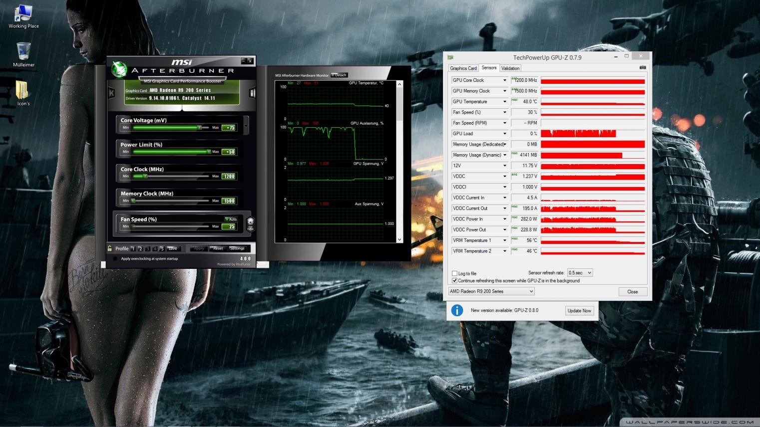

Der Boost ist böse, die Karte hüpft ohne ende... Hier mal ein Screen meiner R9-290 damals nach 60 min BF4, alles angenagelt... Deine Temp ist auch etwas hoch, bis 93°C, die 290er waren bei 94grad gedeckelt, das erklärt auch warum dein takt so hüpft, die kartet taktet ständig runter, weil sie zu warm wird, ob das jetzt solche Symptome hervorrufen aknn, ich weis es ehrlich nicht, kann es mir aber vorstellen.
€dit, klar im log sieht man es ja, die fällt ständig auf 500-300 mhz ab... das erklärt einiges :d
Drehe die lüfter mal manuell auf 100%, auch wenn es laut ist, und teste dann ncohmal... wenn es besser ist, dann weist du, was dein Problem ist ---> Hitze!
Hallo Nochmals
Vielen Dank für die Analyse.
Die Hitze scheint leider nicht das Problem zu sein. Bei maximaler Kühlung laufen die Spiele gefühlt etwas besser, die Ruckler sind leider immer noch da.
Danke und mfg
Hallo Nochmals
Danke und mfg
wie sind denn die *drops* wenn die trotz 100% immer noch so absackt, dann wird da noch irgendwo ein problem sein, ich weis nicht wie das bios der karte ist, wie die grenzwerete gesetzt sind, aber die karte fängt bei dir ja schon bei 86°C gut zu dropen...
wie ist denn die temperatur bei 100%?
Evtl. trotzdem mal die Wärmeleitpaste erneuern.
Wirkte bei mir bei einer R9 280 kürzlich Wunder: -20° und Lüfter von 100% runter auf 40%.
Korrekt, der Austausch gegen hochwertige WLP( z.b. Kryonaut) wirkt Wunder. hier sind 10°C-30°C machbar. Wenn die WLP alt und ausgehärtet ist, dann verliert sie ein guten Teil ihrer Leitfähigkeit und dient fast nur noch als Isolator.
Aber das Problem in Spielen ist hier eindeutig das droppen der Karte auf 300-700Mhz, das erklärt genau die Symptome. Da das Dropen durch Hitze ausgelöst wird, würde ich zusehen, dass die Karte besser gekühlt wird.

Ich hatte beispielsweise Flüssigmetall auf meine R9 290X 8GiB gegeben, damit ich bei Furmark durchgehend 1.100MHz halten konnte. Mit solchen 100% glatten Taktraten macht das Zocken natürlich direkt nochmals mehr Spaß, vor allem, weil Furmark auch ein Extremszenario ist. Allerdings musste ich das Powerlimit im Grafikkartenbios dann auf 375W flashen und mir wurde dann auch durchgehend, wenn Furmark lief, in GPU-Z als Verbrauch knapp 400W angezeigt :d.
Das wirst Du bei Dir per Schiebregler natürlich auf keinen Fall so hoch einstellen können, schon gar nicht mit Referenzkühler, aber das muss ja auch nicht das Ziel sein. Ich wollte Dir das nur erzählen, weil es Dir vielleicht hilft, zu verstehen, was das Problem am Powertarget/Powerlimit ist.

ich habe die Taktraten damals erzwungen, im Afterburner einfach das PT ausschalten und Konstante Taktraten erzwingen. Dazu sollte aber naturlich die Karte nicht zu heiß werden.

das liegt aber nicht daran, das war schon bekannt zu relase der 290er serien.
dieses Phänomen ist ganz klar ein temperatur problem, das sieht man ja bestens im log und die 4GB ruckeln nicht dauerhaft auf unspielbare FPS so lange. es gibt i. d. r ein kurzen dropp, dann läuft es wieder für einige zeit.
das hier ist das Referenz Lüfter problem der R9 290er serie, dazu ist jetzt noch die WLP steinalt und trocken, das alles zusammen verursacht die im LOG sichtbaren drops.

Ggf. hängt es mit Powertune und thermisch verschlissener WLP zusammen, dass kann man nie ausschließen, nur dann würde der Lüfter deutlich höher drehen und nicht bei 2100-2200udm festhängen. Der Lüfter der Referenzkarte dreht deutlich höher, wenn Powertune zum Schluss Vollgas gibt und das tut es bevor es die Taktrate senkt. Ist hier nicht der Fall...im Quietmode bis 2100 und Ubermode bis 3050udm, falls du das Lüfterproblem meinst - wenn das überhaupt eins ist.
Das tut der Lüfter aber erst bei 95°C (200 Serie) und die werden laut Log nie erreicht.

Das erklärt aber nicht die massiven takt drops unter last ;) Bei ihm ist es 100% ein temperatur problem und damit verbundene Drosselung.
Ich würde das OS generell mal neu aufsetzen wenn es schon so alt ist, Kühler umbauen, neues OS, neue Treiber und die Kiste läuft wieder wie am ersten tag
