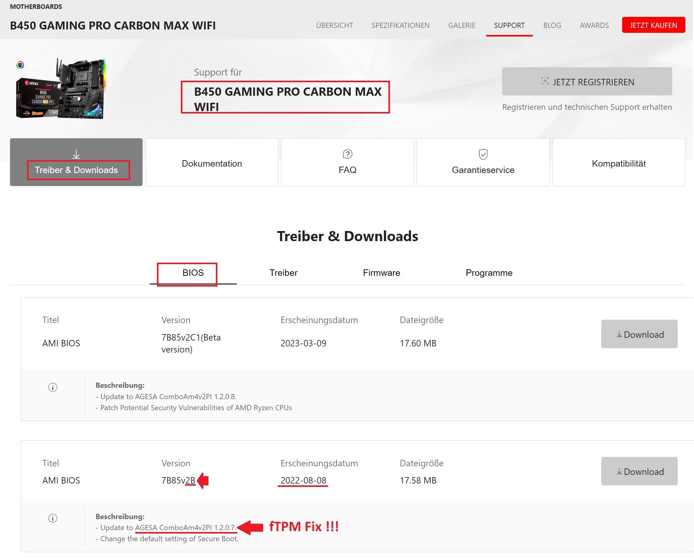

Wenn es ruckelt kann das ein fTPM Problem auch mit Windows 10 sein.
Welche Bios Version ist installiert auf deinem MSI B450 Gaming Pro Carbon Max WIFI Mainboard?
Es sollte mindestens Bios Version 2B vom August 2022 mit fTPM Fix (AGESA 1.2.0.7.) installiert sein.
Bios MSI B450 Gaming Pro Carbon Max WIFI: https://de.msi.com/Motherboard/B450-GAMING-PRO-CARBON-MAX-WIFI/support

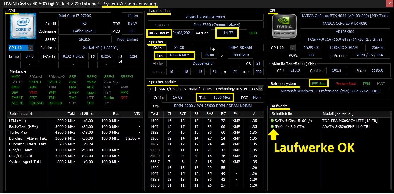

Am besten einen vollständigen Screenshot von der HWiNFO64 System-Zusammenfassung machen so wie auf dem Bild unten zu sehen, da kann man schon einige Fehler erkennen inklusive defekte Laufwerke.

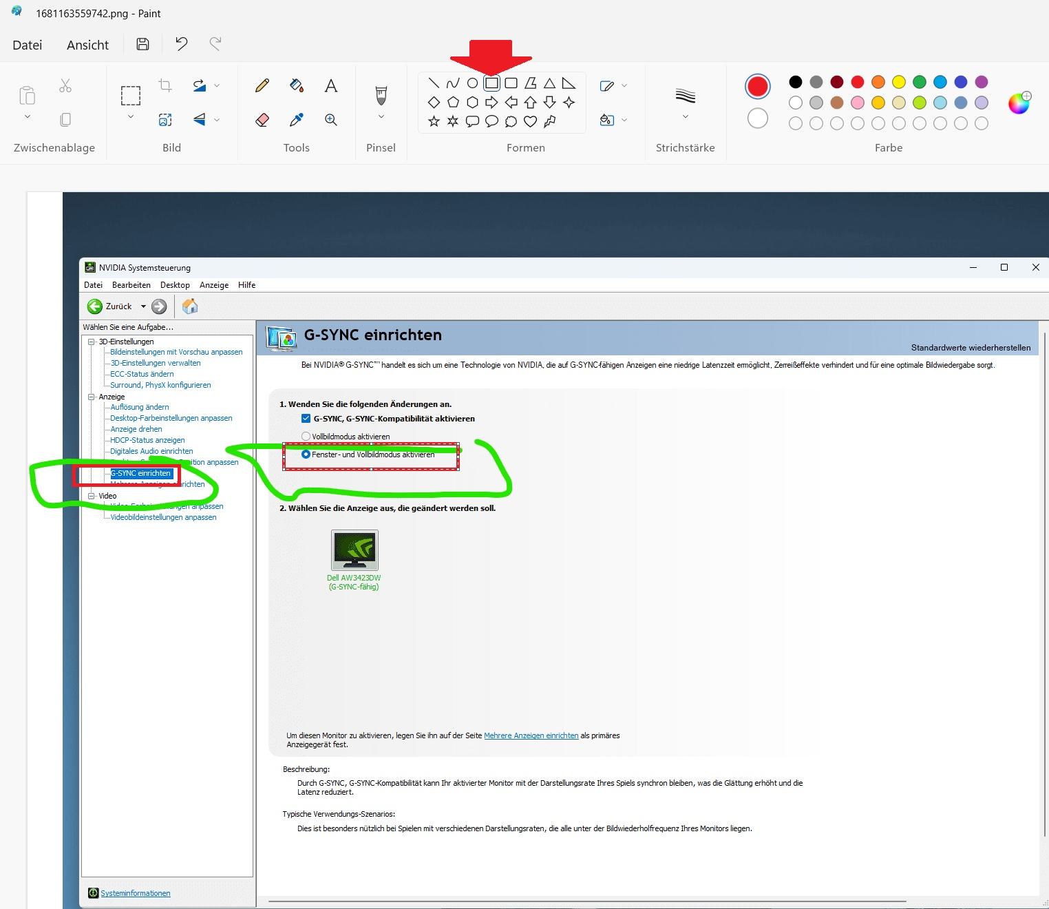

Warum markierst du freihändig?
Das sieht echt übel aus, man kann die Quadrate, Kreise oder Pfeile in Paint zum markieren verwenden.

Laut deinem HWiNFO64 Bild ist Bios Version 22 (2.21) vom Juni 2020 installiert, TPM ist aber deaktiviert.
Das kann trotzdem ein Bios Problem sein.
Ich würde maximal Bios Version 2B vom August 2022 installieren, fTPM, Resizable BAR und Secure Boot (bei Security) nach dem Bios update im Bios deaktivieren, XMP Profil 1 für den Ram laden.
Auf gar keinen Fall das aktuelle Beta Bios Version 2C1 installieren.
