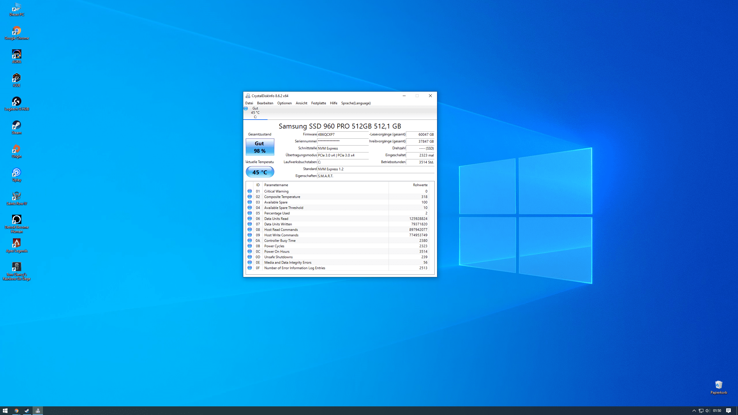

Ich habe folgendes Problem :
Beim Spielen friert mir der Bildschirm ein und komme nicht mehr auf dem Desktop. Die einzige Möglichkeit ist ich melde mich ab per Strg + alt + entf.
Habe schon folgendes probiert :
Frisches Windows
älterer Grafikkartentreiber installieren + DDU
Registry reinigen
Energieeinstellungen auf Höchstleistung
Bios Reset
XMP Profil aus und ein
3D Mark Direkt X 12 Durchlauf (kein Frezze)
Temperaturen sind okay
SSD auf Fehler überprüft mit Windows und auch die Rohdaten ausgewertet : S.M.A.R.T
Memtest auf dem usb stick : keine Fehler
Aktuellstes Bios ist drauf
Grafikkarte getauscht
Kann den Frezze auch nicht bewusst provozieren
Bei normalen Anwendungen Chrome kein frezze also nur bei Last nehme ich an
Werde die Daten die ich ausgelesen hab als Anhang hinzufügen
Wenn jemand eine Idee hat auf jeden Fall schreiben ! nehme jede Hilfe an !
Hier die Daten vom PC
Prozessor : Intel Core i7 7700
GPU Asus Strix RTX 2080 TI OC
RAM : Corsair Vengeance RGB Pro 32 GB
MB : Asus Maximus IX Formula z270
NT : Thermaltake Toughtpower Grand RGB 650 W (Gold)

Also ich spiele und irgendwann zufällig friert das Bild ein und der Sound läuft normal weiter. Also bisher Saints Row 4 , Detroit become human und Apex legends. SSD hab ich jetzt auch getauscht auf eine normale um zu schauen ob der m2 Steckplatz einen weg hat
Habe eine uralte HDD angesteckt und es lief 1 Stunde problemlos vll ist auch der Samsung nvme Treiber defekt
Habe jetzt eine 960 pro Mal zum testen
