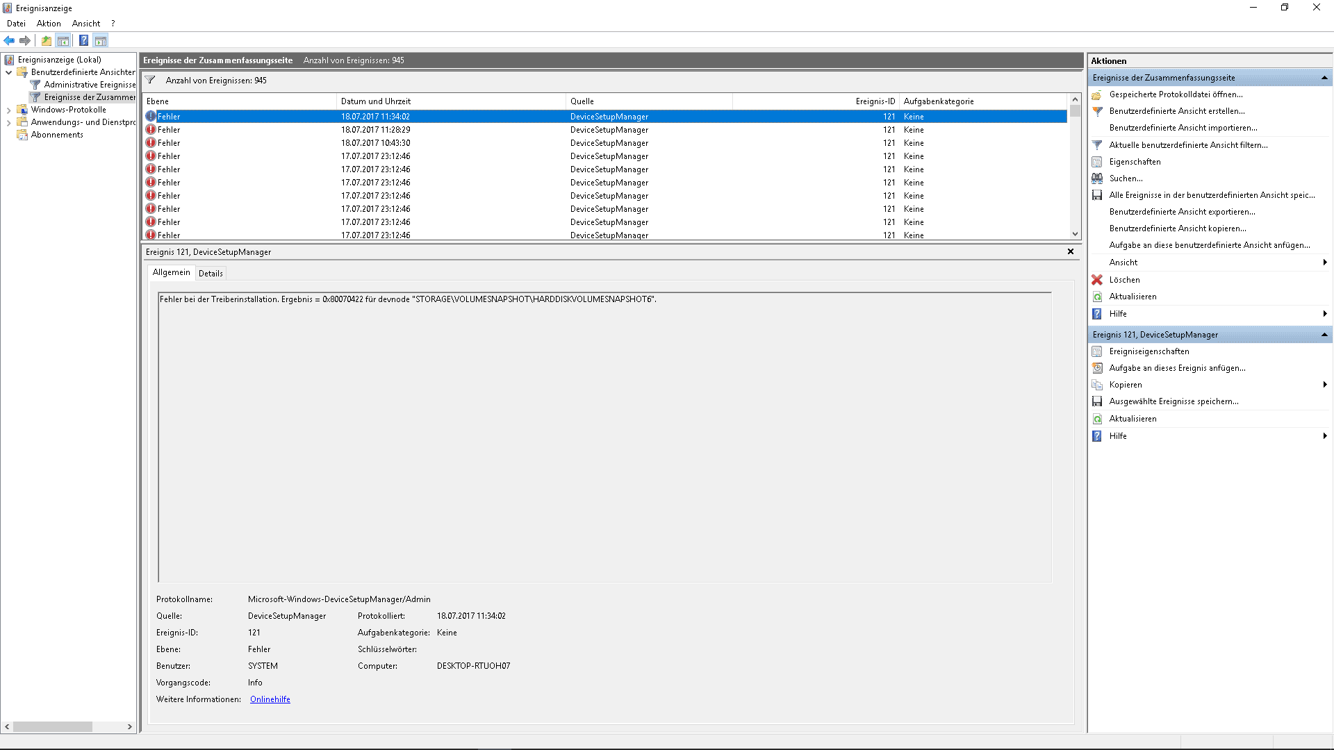

Und dieser Gehler in der Ereignisanzeige irritert mich auch sehr...kennt sich damit vllt jemand aus :/?
was wird dir im Gerätemanager angezeigt,ist da alles in Lot?
