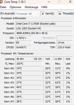

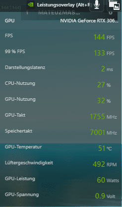

Wie sind die Temperaturen von CPU und GPU?
"Müsste eigentlich passen" ist keine hinreichende Antwort. Entweder du hast sie überprüft oder halt nicht und wenn nicht, weißt du exakt überhaupt nicht ob die im Rahmen sind.
Das sind jetzt die Cpu temperaturen während Fortnite
hier die gpu
In Fortnite z.B taucht einfach ein Crash Reporter auf und das Spiel schließt sich. In EAFC z.B bekam ich immer einen sogenannten Direct X Error und der gesamte Pc ist einegefroren und der Pc musste neu gestartet werden. Spiele im Moment kaum andere Spiele, vor allem keine die wirklich Grafikintensiv sind. Bis her habe ich die Erfahrung gemacht, jetzt so nach einem Jahr, dass das nur in Spielen passiert... Im alltäglichen Betrieb keine Probleme. Ich verwende momentan Windows 11. Dies allerdings nur, weil bei Windows 10 das Problem ebenfalls schon aufgetreten ist und ich dachte ein System Upgrade könnte Abhilfe schaffen, tut es aber nicht. Die Temperaturen wurden mit Core Temp und Geforce Experience ausgelsen...
