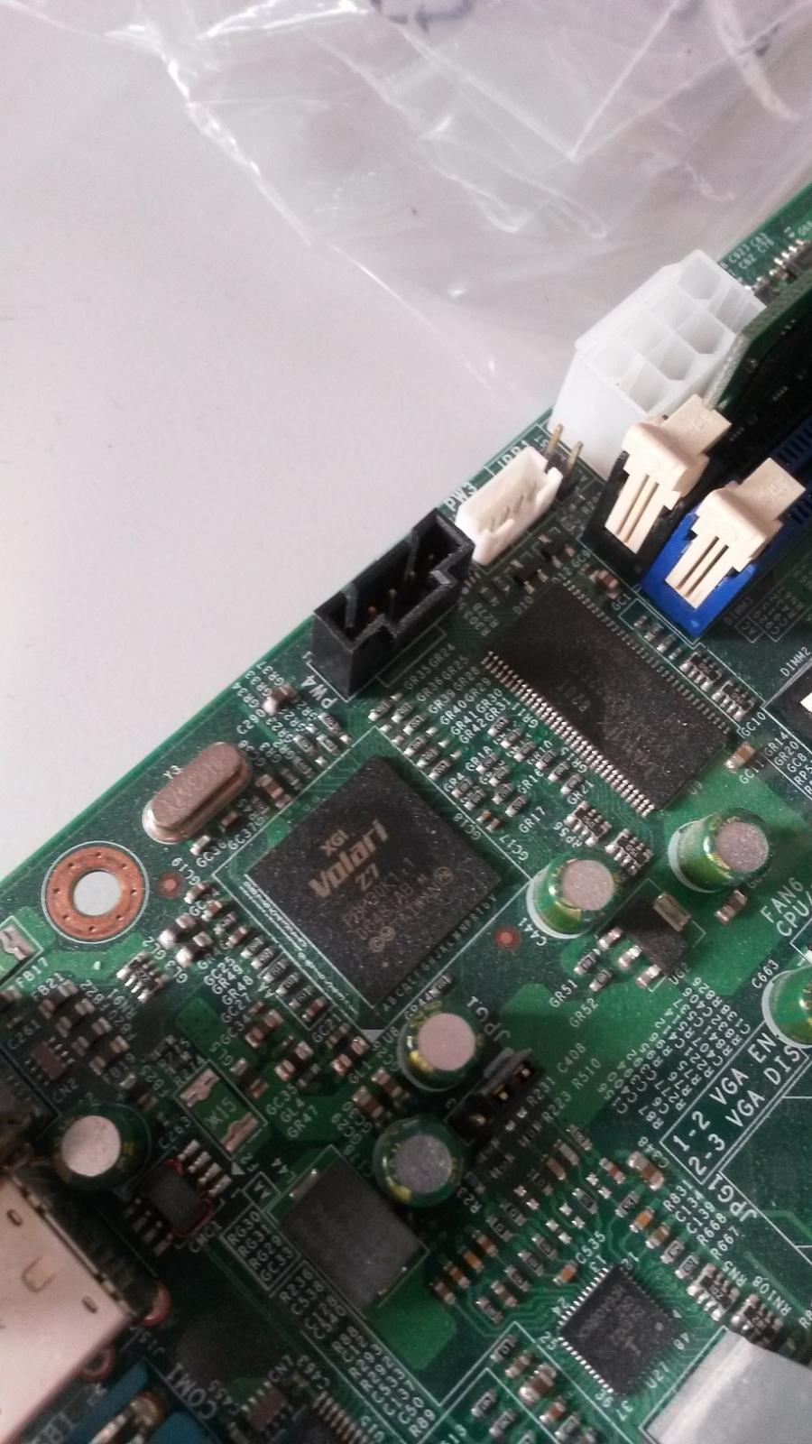

Hab das zufaellig heute auf einem hier rumliegenden Board entdeckt, deswegen hier noch ein Beispiel Foto:
Es ist der "PW4" beschriftete.
Jetzt frag ich mich ob ich nicht einfach ein ATX Netzteil besorge das den PW4 Stecker hat, da ich vermute der Freeze haengt mit dem nicht vorhandenen PW4 Kabel zusammen.

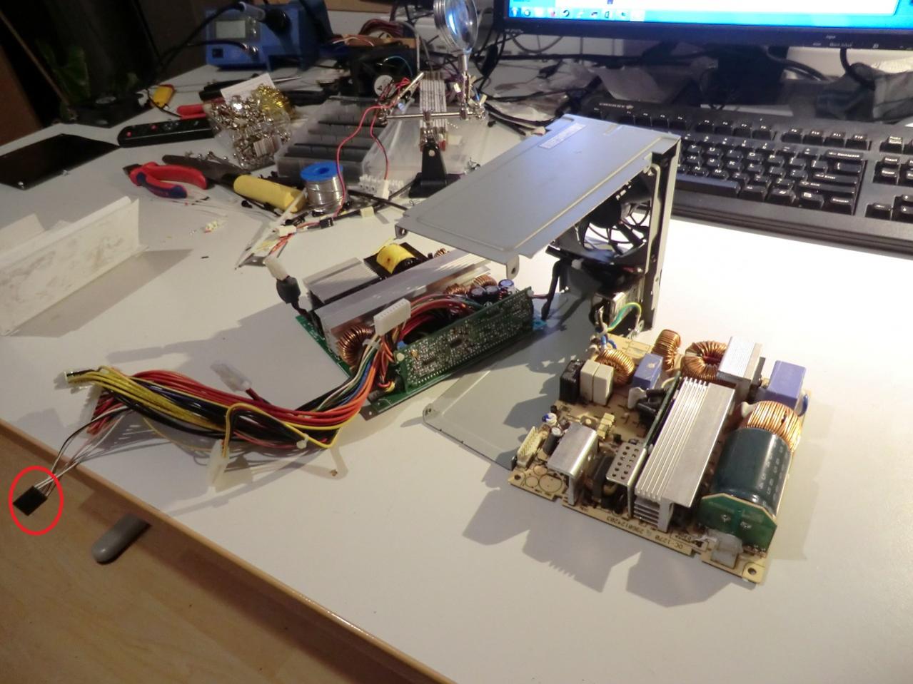

Aber ich hab noch ein auf der Cam gehabt:
Das Rot eingekreiste ist der Stecker und das ist das entsprechende Netzteil:
Ich würde fast wetten das dieser 6pol Stecker belegt ist wie der Aux-Power Stecker den es damals gab.
ATX-Format
Der Stecker ist zwar nicht der selbe aber da dein original NT ja zum Teil noch funktioniert würde ich mal messen.
3*Masse+2*3,3V+5V sollten anliegen.Wenn es so sein sollte greife die Signale vom 20pol Stecker ab und Löte diese auf eine Buchsenstiftleiste oder benutz das Kabel vom Original NT.

Ne, der isses beim besten Willen nicht, denn den hatte ich fuer den Bruchteil einer Sekunde in erwaegung gezogen.
Lt. meinem Supermicro Board (erstes Bild) ist das einfach nur ein Statusuebermittlungskabel, sprich ob PSU Ok ist usw.
Is ne Art i2c oder wasweissich zum monitoren von spannungen, etc, denn im L2 Controller der SGI kannst du dir Spannungen und alles Moegliche anzeigen lassen.
