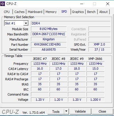

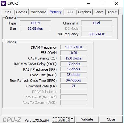

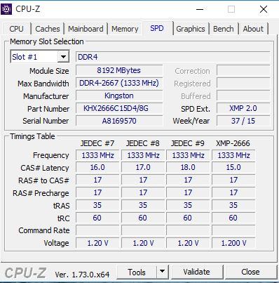

Hier die Screenshots:
CR 1T kann man nicht einstellen?
Die von CPU-Z angezeigten 1333 MHz entsprechen DDR4-2666. Es passt also alles. Die "2666MHz effektive Frequenz" sind nichts weiter als Marketing.
Laut Datenblatt sind 1T von Kingston nicht garantiert. Ob dies also möglich ist, hängt vom Kit selbst, dem MB und der CPU ab. Du kannst ja mal mit nur zwei Modulen gegen testen und dabei alle möglichen Kombinationen durchgehen, wenn die ersten beiden nicht wollen. Der tatsächliche Einfluss der Command Rate war aber schon bei den letzten Intel Generationen verschwindend gering (abseits vom Benchmarking).
