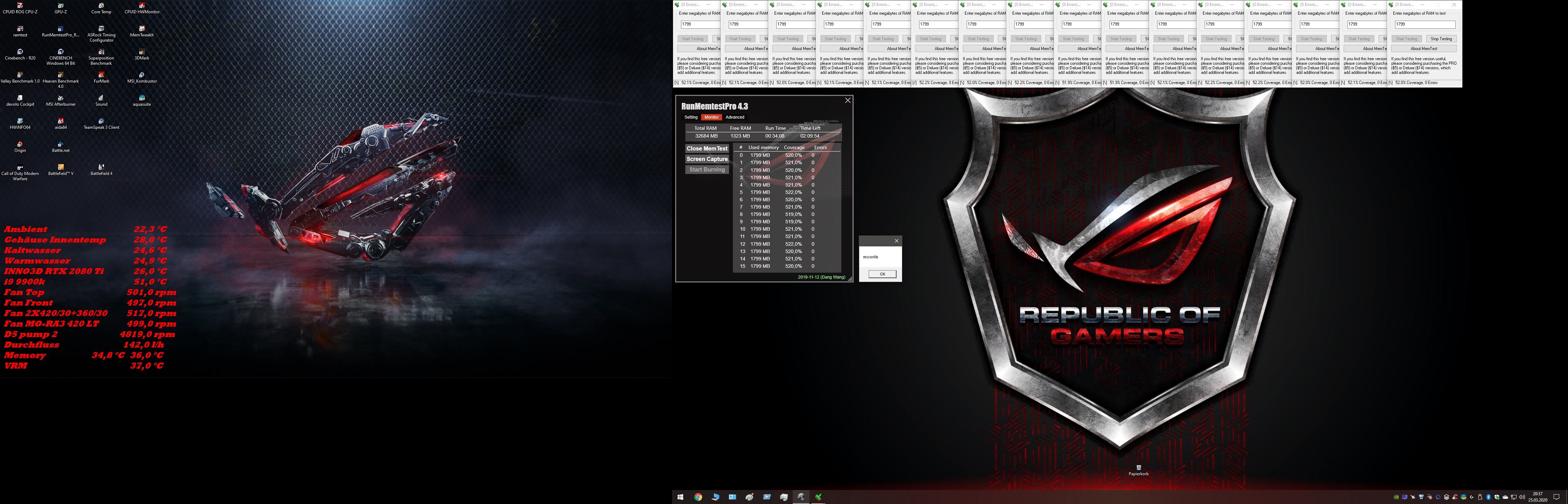

RunMemtestPro läuft jetzt 40 min ohne Fehler, lasse ihn noch bis 21 Uhr laufen weil um 3 Uhr die Nacht schon wieder zu ende ist
Eine Stunde rum, null Fehler

Hm. Also keine sofortigen Fehler... langsam bin ich mit meinem Latein am Ende. A es ist ein Hardwarefehler. Kann RAM sein oder MB oder CPU. Sofern der RAM mehr als 100% hält würde ich den ausschließen. Auch ein beschädigte IMC sieht anders aus.
