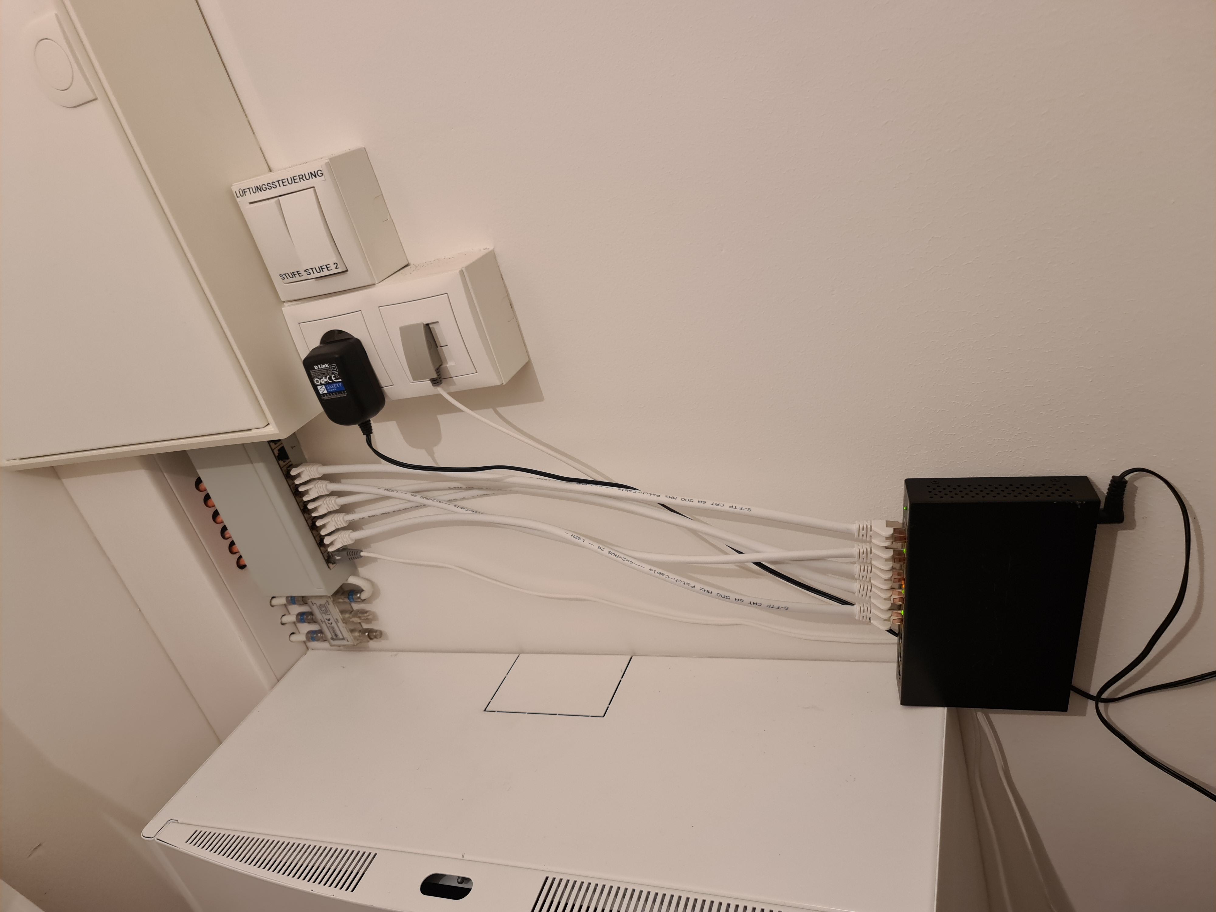

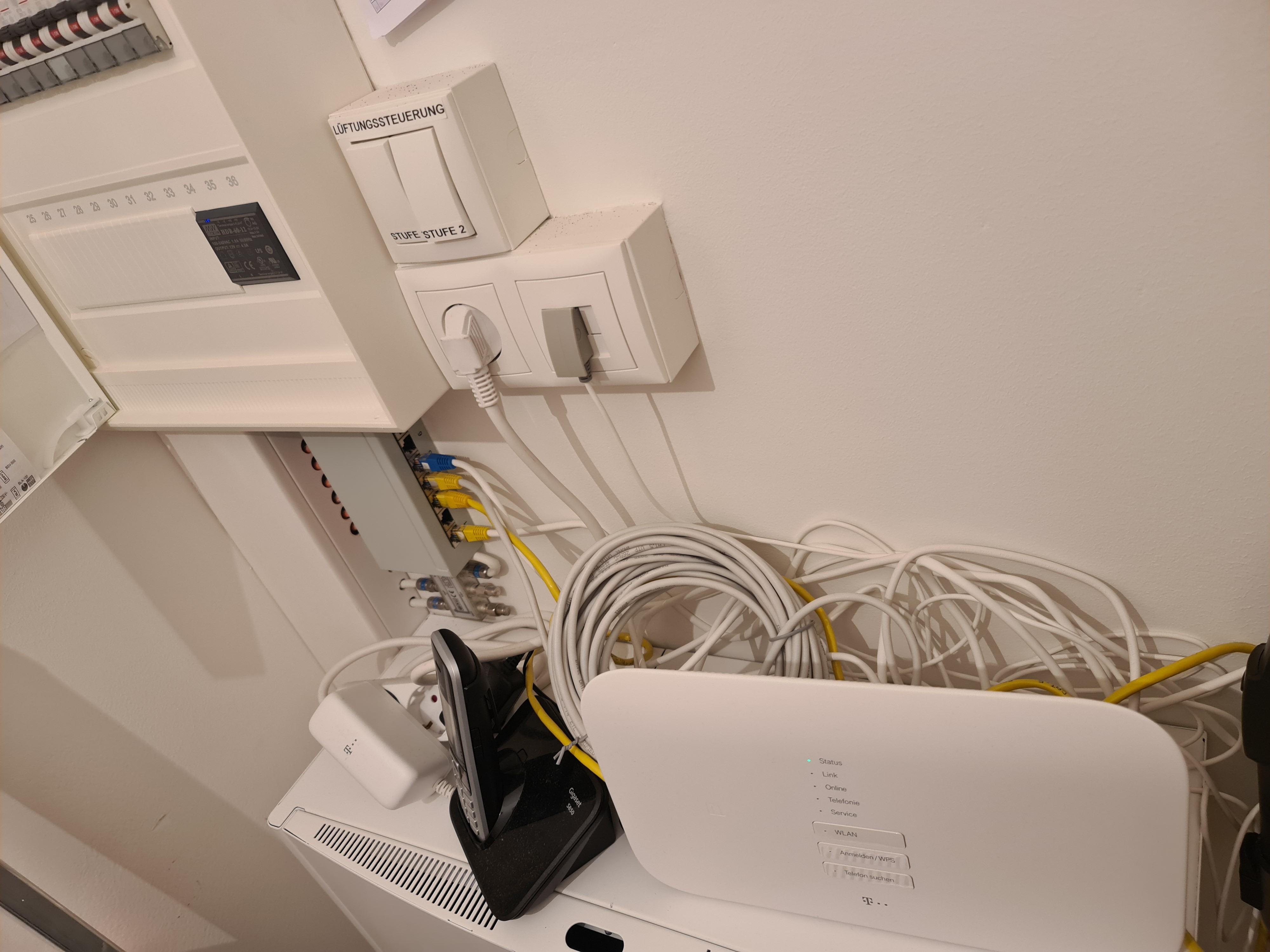

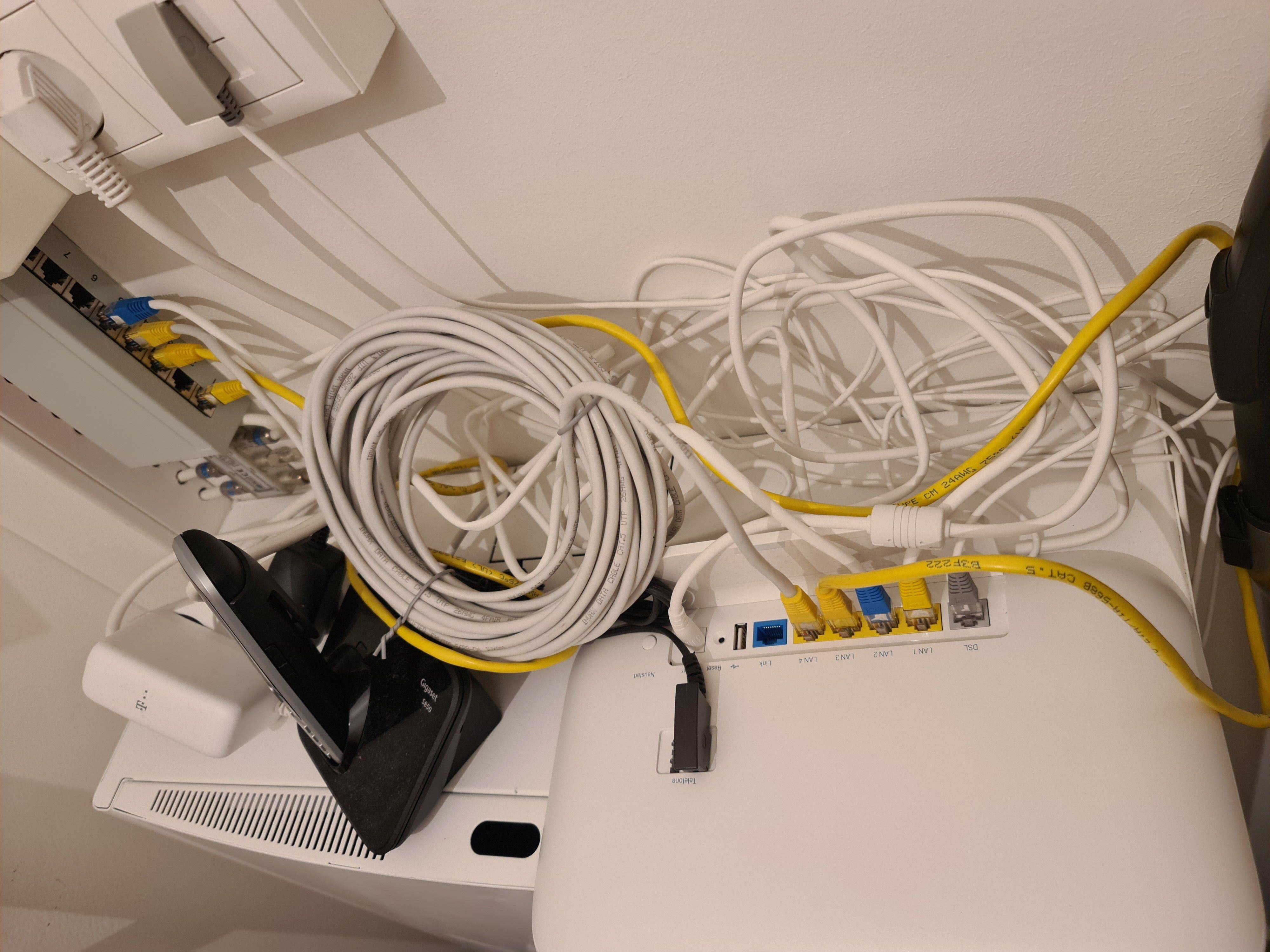

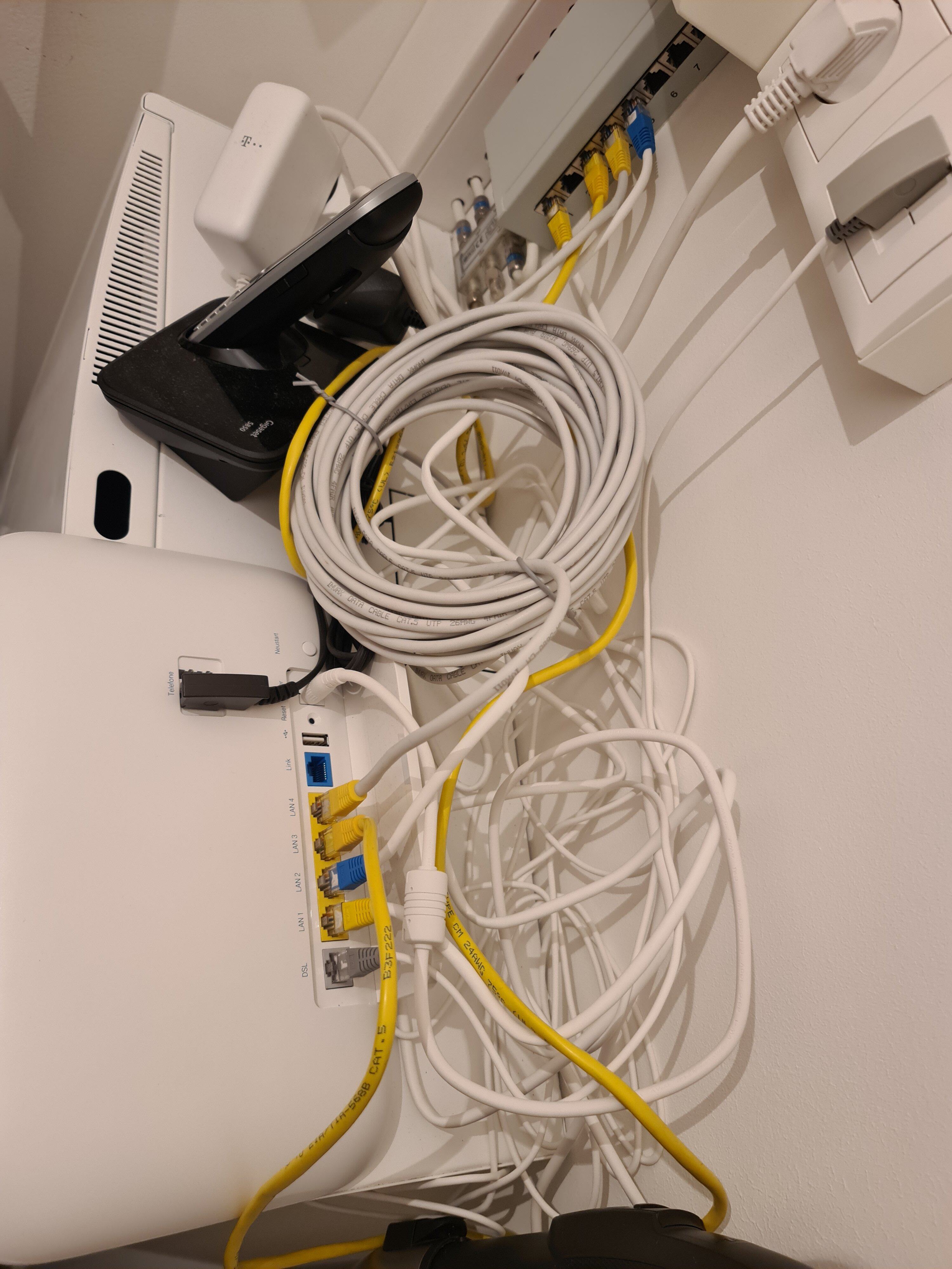

Vorher
Nachher
Hat alles geklappt mit dem Router ins Wohnzimmer verfrachten.
Hier sind dann da noch Platz war (neben LAN Signal IN/OUT und Media Receiver) noch der 4K TV und Samsung BD Player/ Recorder mit dran.
Dazu das Büro neu verkabeln und hier kommt dann bald die Home Wifi Geschichte (Schlafzimmer kann warten)
Muss den Switch nur noch an die Wand bringen und dann ist es sauber, aufgeräumt. :-)
