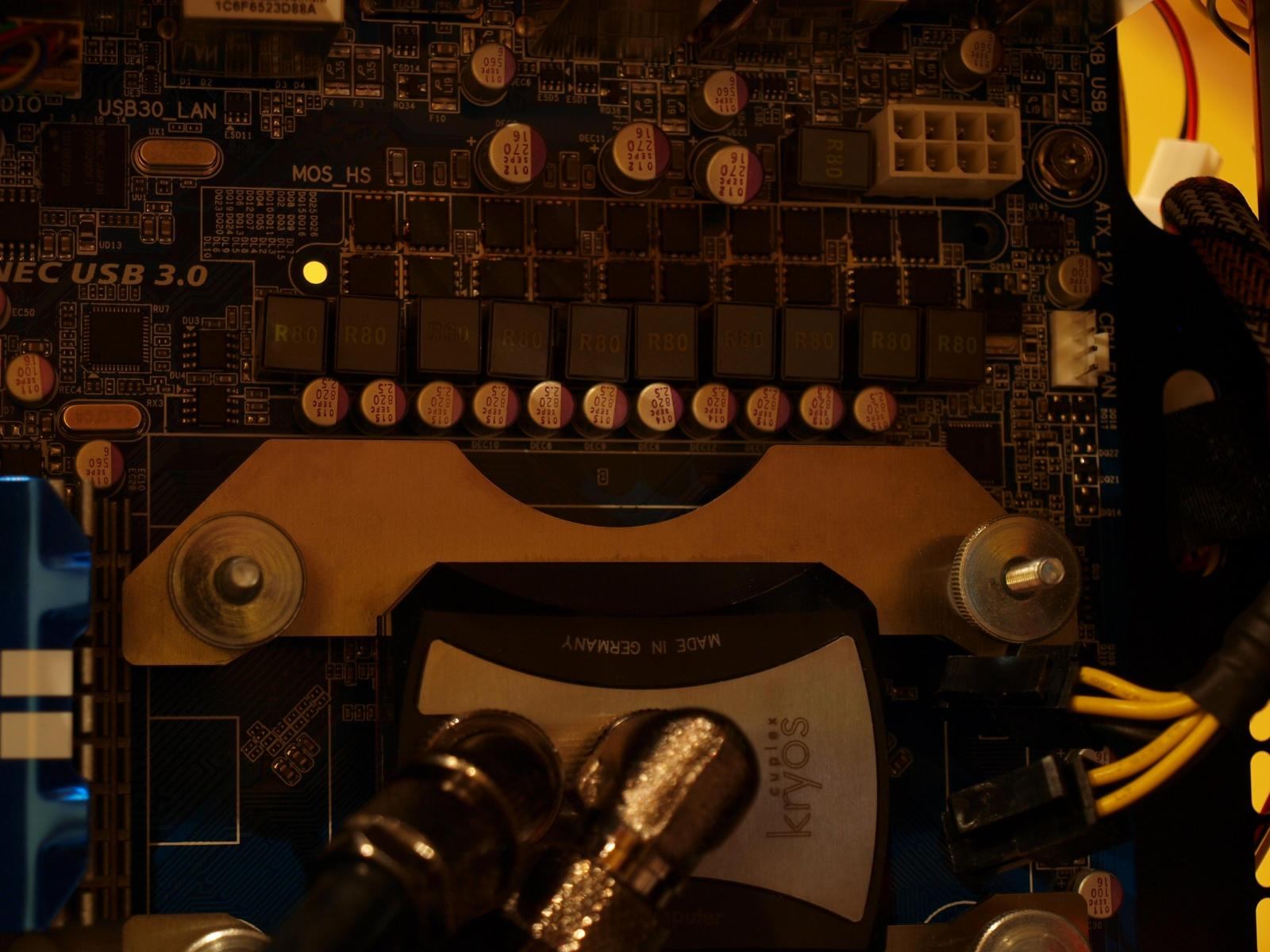

nun es roch etwas komisch...
ich ging an den pc der auf einmal aus war und die schläuche/cpu kühler kochten regelrecht
das netzteil macht ein klick-geräusch beim einschalten
der rechner startet nur noch wenn man den 8-poligen stromanschluss am mainboard weg lässt aber dann kommt natürlich kein bild mehr weil der saft nicht reicht

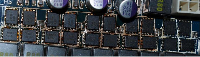

dann habe ich die spawas gesehen also entweder sind die hinüber oder das ist diese lötfett oder wie das heißt aber seht selbst
bin für jede hilfe dankbar

Ich bin zwar kein Elektriker, aber die bräunliche verfärbung bei den Spawas weisst auf ne eindeutige überhitzung hin.
Soweit ich weiss müssen die extra gekühlt werden wenn man ne Wasserkühlung verwendet und die CPU auch no übertaktet ist. Hattest du hinten im Tower nen Lüfter drin?

Naja, am einfachsten wärs wenn du dir auch die unterseite des Boards ankuckst, wenn es da auch so ne bräunliche verfärbung hat ist es an der Stelle eindeutig zu heiss geworden. Würd dann heissen das n neues Board her muss.
Was ich grad se ist dass der Kondensator an der Stelle auch nicht richtig sitzt. War das schon von Anfang an so? Wenn net kann sein dass der auch no geplatzt ist.
der kondensator ist ok das hatte ich vor einiger zeit schon gesehen
rückseite sieht auch normal aus

ansonsten bord sieht angekokelt aus.
und sicher das dein Board mit der CPU klar kommt? da war mal öfters was mit 95 watt und 125 watt ..boards die zb keine 125 watt cpus vertragen sahen dann ähnlich aus ;)

Ich kann jetzt nur für Intelcpu-Boards sprechen: Also bei 1.45Vcore ( Quad-oder Sixcore) wurden die Spawas ganz schön heiss und da waren zusätzlich Kühlkörper drauf. Asus legte sogar noch spezielle Lüfter anbei, um bei Wakü-Betrieb den fehlenden Luftstrom vom CPU-Kühler zu kompensieren.
Also die ersichtlichen bräunlichen Verfärbungen und der von Dir beschriebene Geruch lassen nichts Gutes erahnen. ( jetzt nicht als Hosenscheisser auffassen )
TIP: Beim nächsten Board die SPAWAS mit speziellen wakü-teilen versorgen oder zumindestens ein Luftzug d'rüber lassen.

Also wenn man keine Lüffis im System hat, nichtmal nen Passivkühlkörper auf den Spawas ist und man dann noch ne Wakü hat(was ja bedeutet, das absolut keine Luft in dem Bereich bewegt wird, weil eben kein CPU-Lüffi da ist) braucht man sich nicht wundern, dass da was abraucht.
Hab ich schon mit ner CPU@Stock geschafft, obwohl ich noch Passivkühlkörper auf die Spawas von meiner Graka gepappt hatte.
also mb ist ausgebaut und doch von hinten genauso braun also das hats auf jeden gefetzt
in dem gehäuse sind unten 3x140mm lüfter dann der 360er radi und da drauf nochmal 3x120mm lüfter und oben zum absaugen ist auch noch einer aber scheinbar hats wohl nicht gereicht
