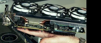

Ich habe meine GTX 980 Ti wie von PC Games Hardware gezeigt umgebaut... also genau so ... bis auf die tatsache das ich passive speicherkühler auf den ram gesetzt hab.
Im Video wie im Bild zu sehen sind die SPAWAs nicht gekühlt mit alu rippen...
Muss das jetzt zwingend, oder nicht???
Also ich meine da bläst immer der lüfter drauf.
ist ein Mann vom Fach hier der mir das mit sicherheit sagen kann?
Danke
Wie verwenden kühler für Spawas rein aus ästatischen Günden,sonst sieht dass alles nackig aus. Dazu kommt noch das Spaws in aller regel recht heiß werden und die Temps dank kleiner Kühlkörper veringert werden. Somit erhöht sich die Lebesdauer der kleine Spawas ergo sind Kühler auf den Spawas pflicht.
spawas IMMER mit kühlkörper versehen
die kleinen scheisser werden sogar mit passivkühler gute 80-90C heiss (zumindest bei radeons)
ram kühler wären auch vorteilhaft
nagut ... hab den kühler zwar schon drauf... und muss das ding wohl wieder abnehmen wenn ich die kühlkörper nicht dazwischen klemmen kann bzw. wenn ich s nicht schaffe ... toll
bei meinem glück bricht die DIE dann auseinander... ^^
aber ich hab die dinger schon bestellt... von daher... versuch ich die dinger erstmal mit montiertem kühler irgendwie dazwischen zu kleben ^^.... arghhh
Das ist doch hier ein Ausnahmefall. Der Accelero hat den Kühler für die VRM's auf der Rückseite der Karte, das reicht dann aus. Sonst würden sie die Dinger auch nicht so verkaufen.
das ist aber nicht sehr effezient bauteile indirekt zu kühlen schongarnicht wenn ein dickes pad dazwischen ist

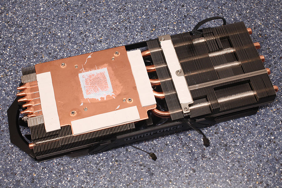

gigabyte kühlt alles
warum haste dir keine vernünftige karte mit gutem kühler gekauft?
ui du bist aber gutgläubig. Für die r9 290(x) haben die den Kühler auch so verbaut und was das erzeugt hat, sollte jedem bekannt sein. Spawas gehören gekühlt (und damit ist nicht das draufpusten von Lüfter gemeint).
Ja, oben im Bild ist ein Kühler der durch das PCB die Bauteile kühlt. Das funktioniert mit aktiver Belüftung soger sehr gut. Ganz passiv reicht es gerade so. Bei High End Karten, die VRM nicht zu kühlen ist totaler Fail. Das bringt der Karte nichts außer dem Tot!
Welchen Kühler hast du denn montiert? Wenn du sagst, du hast alles wie oben im Bild gemacht, dann geht das garnicht mit einem anderen Kühler...???
