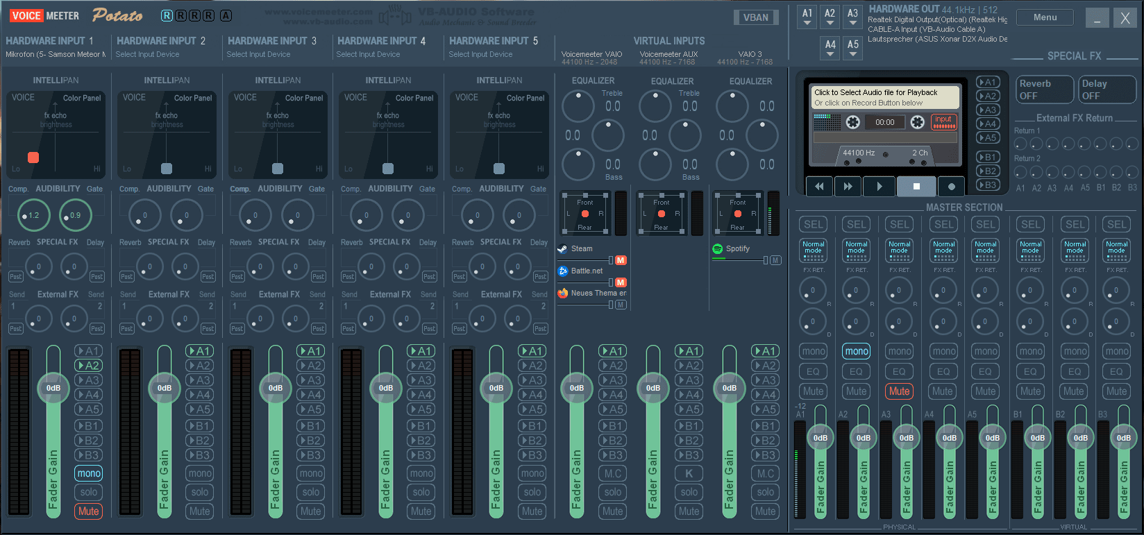

Am Voicemeeter habe ich die Geräte wie folgt eingerichtet:
Mit dem Mikrofon gehe ich auf A2, wie man sieht. A2 ist Audio Cable A Input. Audio Cable A Output geht dann weiter zu Teamspeak und Discord.

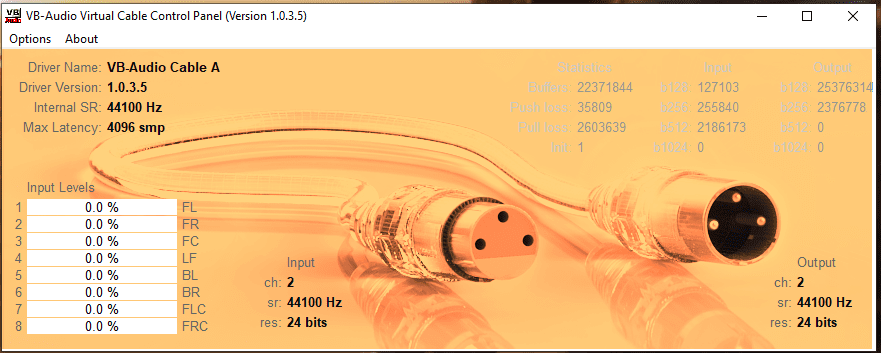

Dort wird das Problem liegen. Vorher war es auf 48kHz, jetzt bin ich auf beiden Seiten auf 44.1 kHz bei 24 Bit. Was muss ich da genau einstellen, gerade auch bei Latency?

Potato hatte ich natürlich auch schon zurück gesetzt. Nach mir liegt es aber an Audio Cabe.
Wie gesagt, es dürfte daran liegen, dass der Opus Codec nicht mit den VB Cable Einstellungen klar kommt.

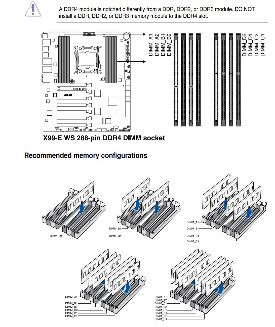

Hast du den Ram nach Mainboard Handbuch (Seite 23) eingebaut (Bild unten)?
Es kann zu diversen Störungen kommen wenn du den Ram nicht exakt nach Anleitung einbaust.
Außerdem ist die Performance stark eingeschränkt wenn der Ram nicht im Quad Channel Modus (4 oder 8 Ram Riegel nach Anleitung) läuft.

Ja, danke. SSD mit cleanall platt gemacht und Win 10 21H2 neu installiert. RAM sind auf den richtigen Slots und laufen auf quad channel. Energiesparplan ist auf ausbalanciert, Schnellstart ist auf aus und hybrider Schnellstart auch auf aus. Die Kiste ist leicht übertaktet, aber glaube eigentlich nicht, dass es daran liegt.

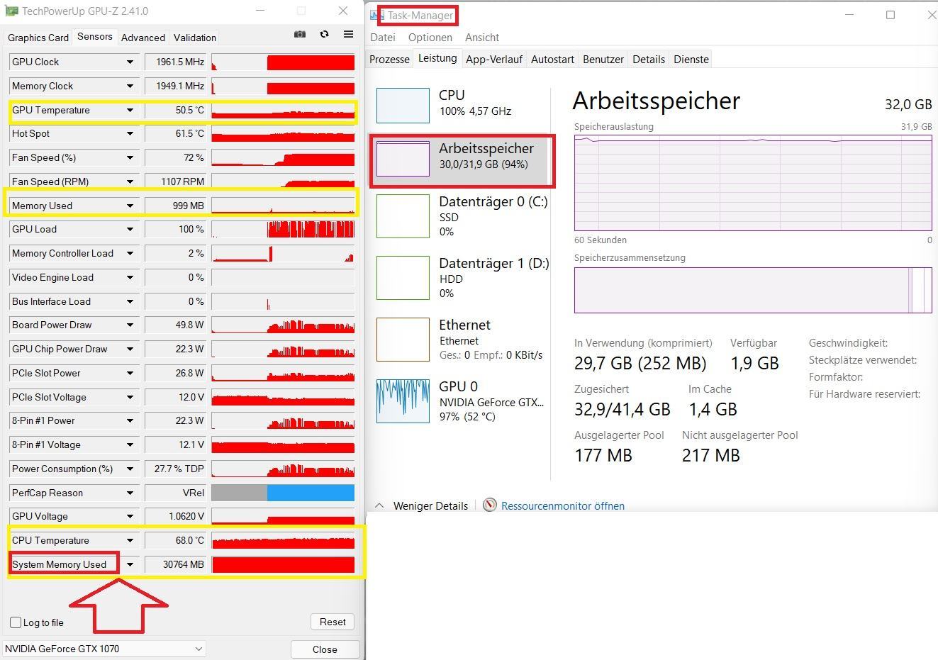

Hast du mal geprüft ob es ein Memory Leak gibt, bzw. ob der Ram überläuft wenn die Probleme auftreten?
Bei Discord in Verbindung mit Teamspeak gibt es relativ häufig Probleme mit Software Fehlern die den Ram überlaufen lassen.
Im Windows Taskmanager bei Leistung oder mit GPU-Z (bei Sensors) kannst du die Arbeitsspeicher Auslastung sehen (Bild unten).
Ja, RAM Auslastung habe ich dauernd im Blick. Wenn ich im Discord, bzw. am fliegen bin bleibt das meist unter 16GB. Ich habe immer vmware WS Pro 16 am laufen, das lässt sich leider nicht vermeiden. Wenn ich am arbeiten bin, habe ich meist 3-4 VMs am laufen, da geht es dann doch gegen 28GB. Muss mal auf 64GB aufrüsten. Im Normalfall läuft eine VM auf dem Host, und ein paar remote Konsolen zum ESXi sind offen.
Aber RAM voll im Zusammenhang mit dem Potato-, bzw. Audio Cable Fehler kann ich ausschliessen.

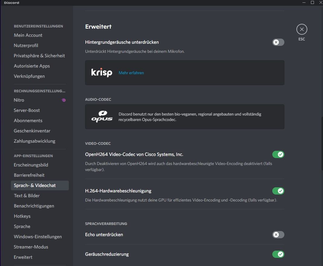

Nun habe ich das Problem, dass meine Kumpels mich extrem abgehackt und rauschend hören. Wenn ich dann auf "Restart Audio Engine" klicke in potato, dann ist für eine mehr oder weniger lange Zeit wieder alles gut. Bis zum nächsten Mal, das nervt schon recht.
Abgehackt ist sicherlich ein Gate dran schuld, rauschen eben Rauschfilter.

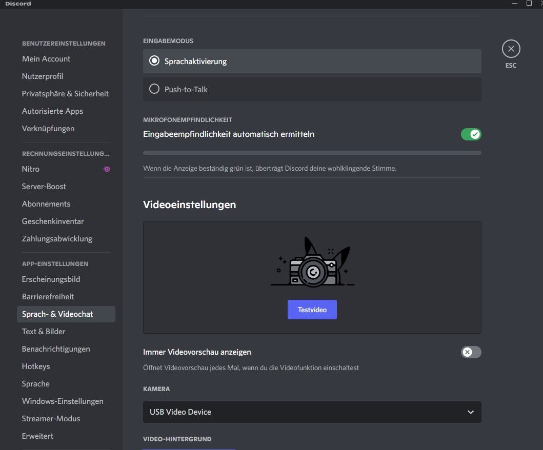

Hier mal meiner Erfahrung nach Discord Settings, TS hab ich schon ne gefühlte Ewigkeit nicht mehr angefasst, Updates haben dort in der Vergangenheit aber gerne etwas verstellt gehabt.
Mikrofonempfindlichkeit ist ein Gate, wenn automatisch nichts taugt, einfach mal von Hand konfigurieren

Gate ist laut Screenshot offenbar ja auch in Voicemeeter konfigurierbar und steht da wohl auch konfiguriert auf "0.9" Mehrere Gates hintereinanderweg sind natürlich auch fehleranfällig
"Comp." wird Kompressor sein, daher kann auch natürlich Rauschen hochgezogen werden
