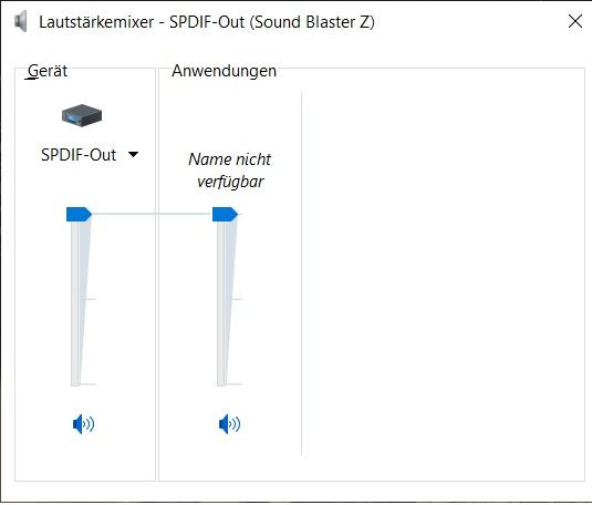

Onboard Sound im bios deaktiviert, alles anderen wie Nvidia HDMI Audio ebenso , ich kann mich drehen und wenden es geht nicht. Exclusiver Modus ist ebenso aktiv. sound.jpg Was auffällig ist , ist diese unbenannte Anwendung unter SPDIF, das ist direkt nach einem Neustart und nur die Lautsprecher stehen auf Standard , SPDIF ist nicht als Communication Device ausgewählt. Ich habe mich schon gefragt ob die Systemsounds das blockieren aber wie wenn nichts abgespielt wird....Ok die unbekannte Anwendung im Mixer ist die SB Z Systemsteuerung....
ps. es war nun auch mal nicht sichtbar im Mixer aber nach wie vor diese Fehlermeldung das wohl was abgespielt wird....ich sehe nichts und höre auch nichts was wiedergegeben wird....

ich hatte das gleiche Problem (scheint erst mit Win 1809 gekommen zu sein)... und die Lösung ist unlogisch aber recht einfach.
Schau mal unter Datenschutzeinstellungen "Zugriff auf das Mikrofon von diesem Gerät zulassen" die muss ein sein dann klappt es auch mit DTS und DD Live
ohne die Einstellung ging mein Micro auch nicht für TeamSpeak und co.
