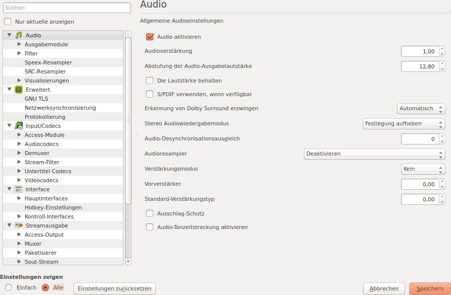

Scheint dein Rechner kommt mit dem Upsampling nicht hinterher. Schalte mal den Resampler aus. Und ggf. andere Dinge
attachment.php
Nachdem ich den Resampler deaktiviert habe, verändern sich zwar die Meldungen aber die Aussetzer bleiben bestehen.
