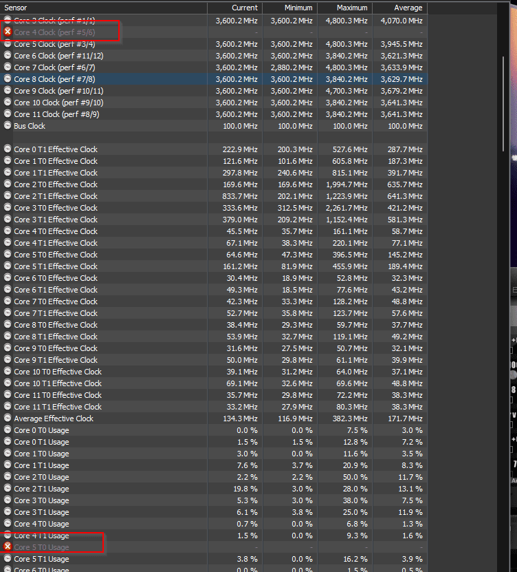

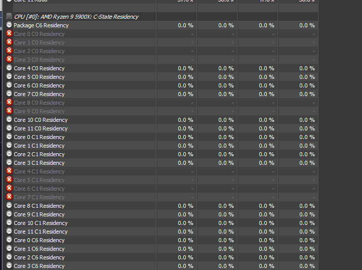

ich hatte nicht mehr dran gedacht, aber das war von anfang an schon so und ich frage mich, ob das so "ok" ist:
kann da auch was ganz anderes im argen liegen?... frage mich, ob das so "ok" ist:
Auf gar keinen Fall, wahrscheinlich ist das Mainboard oder die CPU defekt.
