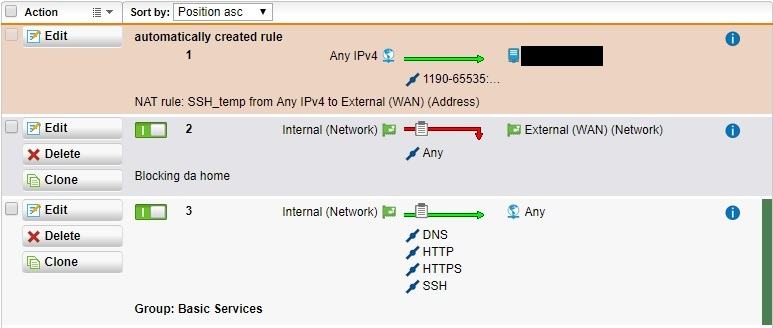

Also ich habe jetzt mit etwas zittrigen Händen eine Firewall-Regel von Internal(Network 192.168.50.0/24)-->Any-->External(WAN)(Network, 192.168.178.0/24) auf DROP an Platz 2 (vor den "allow"-Regeln) gesetzt und das scheint genau das zu machen, was ich wollte. Wie du (G6_of_UNSATO) sagst, ein komplett separates Netz nur mit dem Unterschied, dass es ZUSÄTZLICH quasi neben dem FB-Netz laufen soll.
SMB, SSH, Napp-It usw. in meinem "Fritzbox-Netz" für besagte Kiste alles tot, aber der Rechner kommt noch über HTTP/HTTPS/SSH (als ausdrücklich freigegebene Dienste) raus ins Internet.

besterino: niemals "any" als Ziel freigeben, außer du weisst was du tust ;) Aber das machen viele so (falsch). Gib als Ziel Internet IPv4/v6 an. Any würde ALLES bedeuten (alle Interfaces, VPNs etc)
