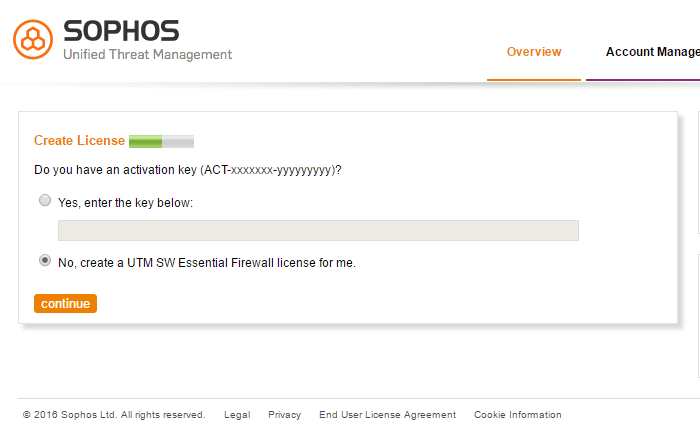

ich habe eine sophos UTM Home Lizenz welche in 7 Tagen ausläuft.
Ich habe mich im Portal bei sophos neu registriert, kann allerdings nur eine Lizenz für UTM SW Essential Firewall erstellen, wo E-Mail Security etc nicht mit drin ist.
Was kann ich tun?
Was kann ich tun?
Niemand eine Idee? Kriege ich irgendwo noch die Home-Lizenz?
habe bereits versucht die "neue" Lizenz einzuspielen. Diese deaktiviert mir nahezu alle Features :/
