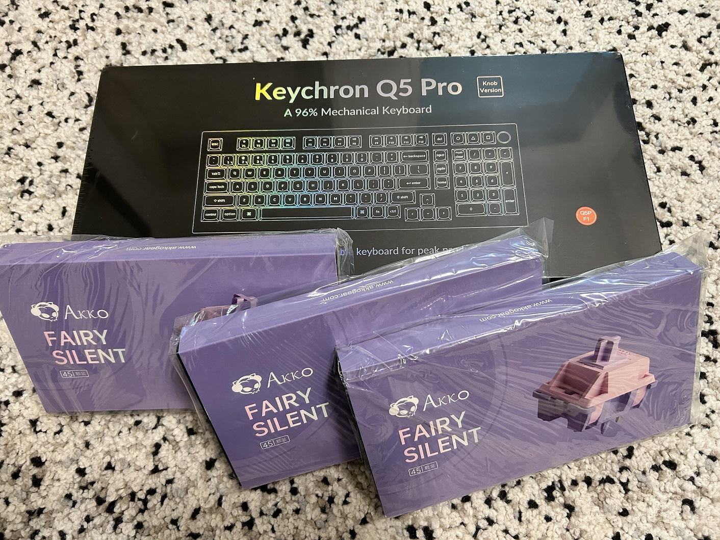

Thx, die Fairy habe ich jetzt mal aus China bestellt... 3x 45 Stück, werde ich mal testen, aber das im Auge behalten.

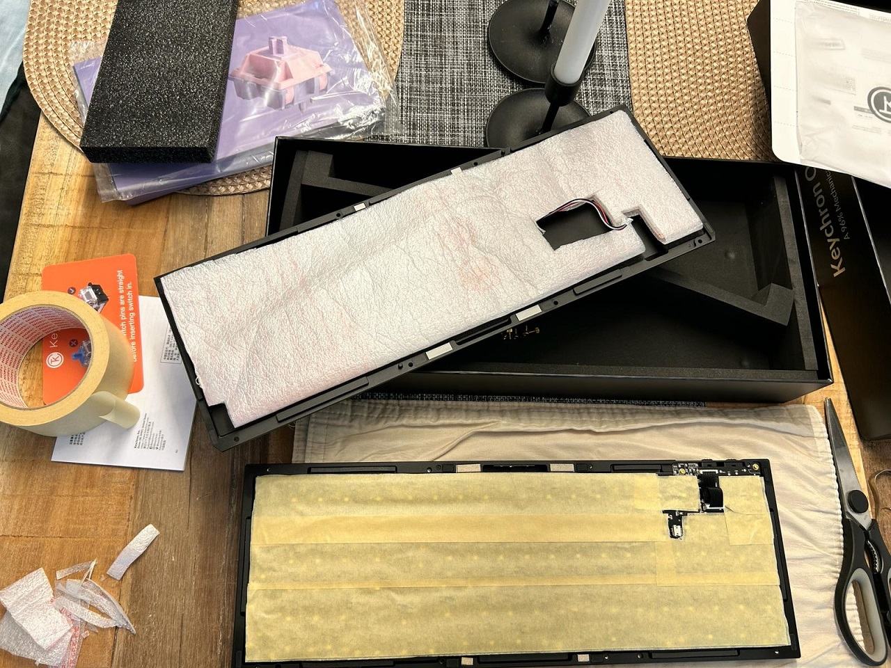

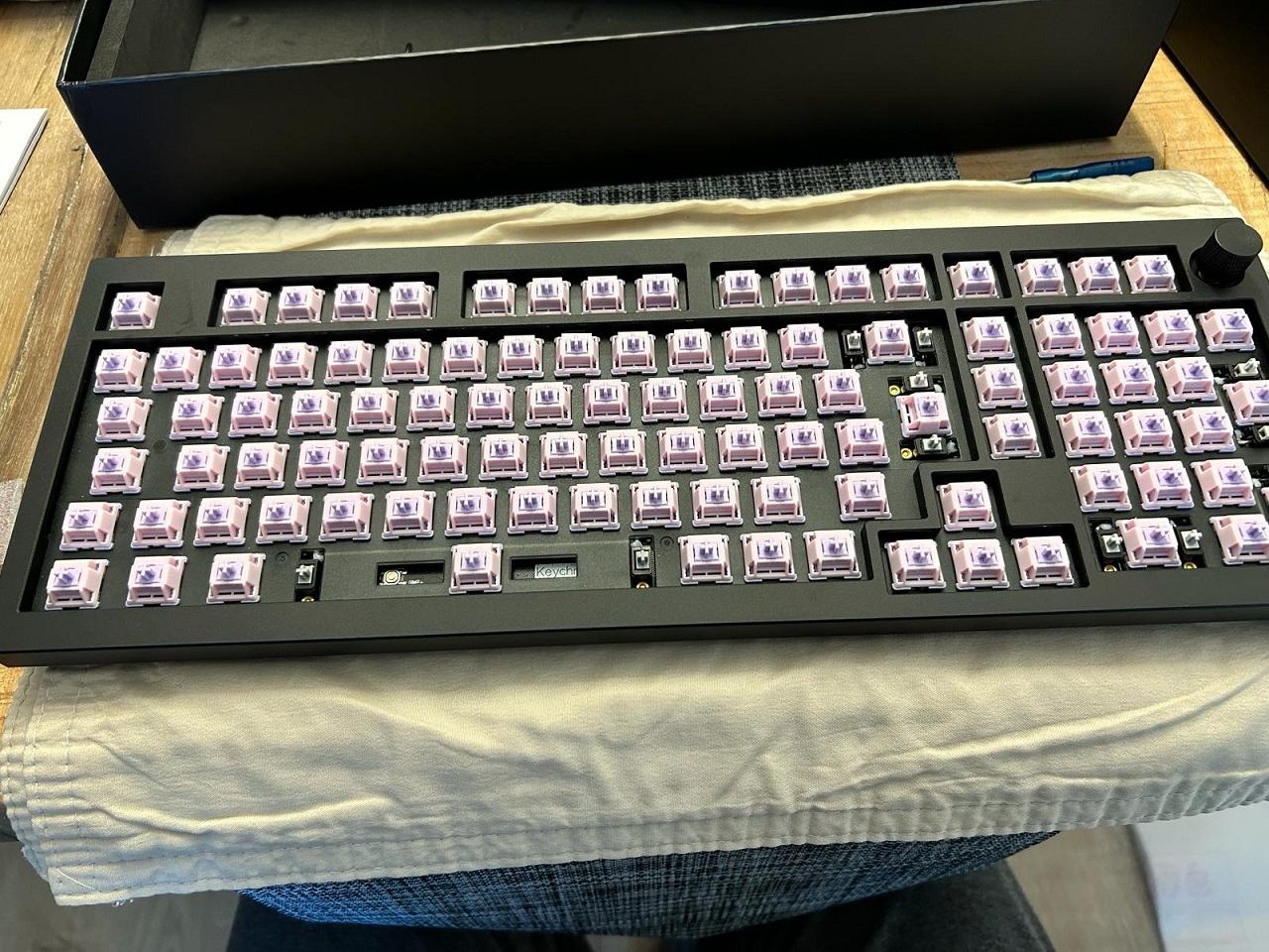

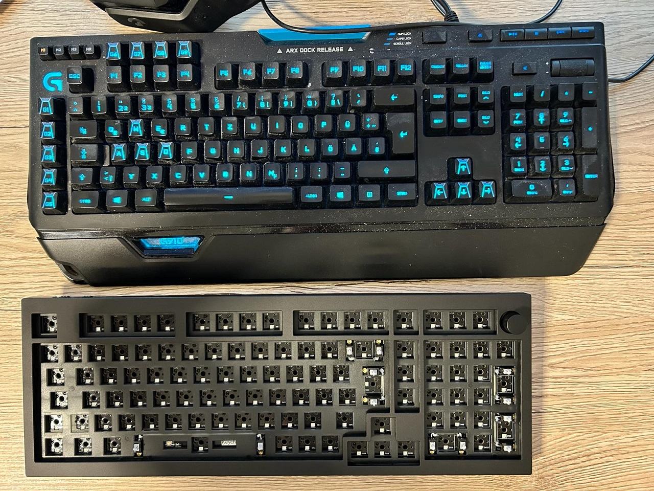

So... die alte, mittlerweile recht grindige Orion um Größenvergleich mit Q5

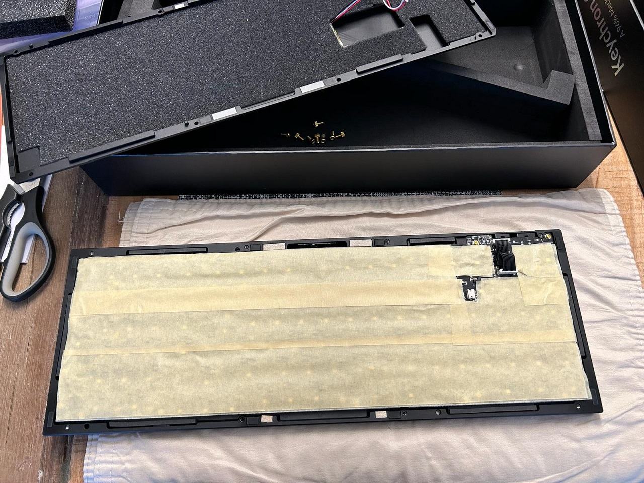

Und los gehts
Danach mit Tape doppelt beklebt
Und dann, obwohl die Q5 ja Dämmung hat, noch ein wenig reingestopft. Ich hatte vom TV noch eine Menge Schaumstoff, das habe ich auch noch 4fach reingequetscht. Also gequetscht ist falsch, ging recht easy rein, aber das ist auch nicht sonderlich dich. Deshalb haben auch 4 Schichten reingepasst.

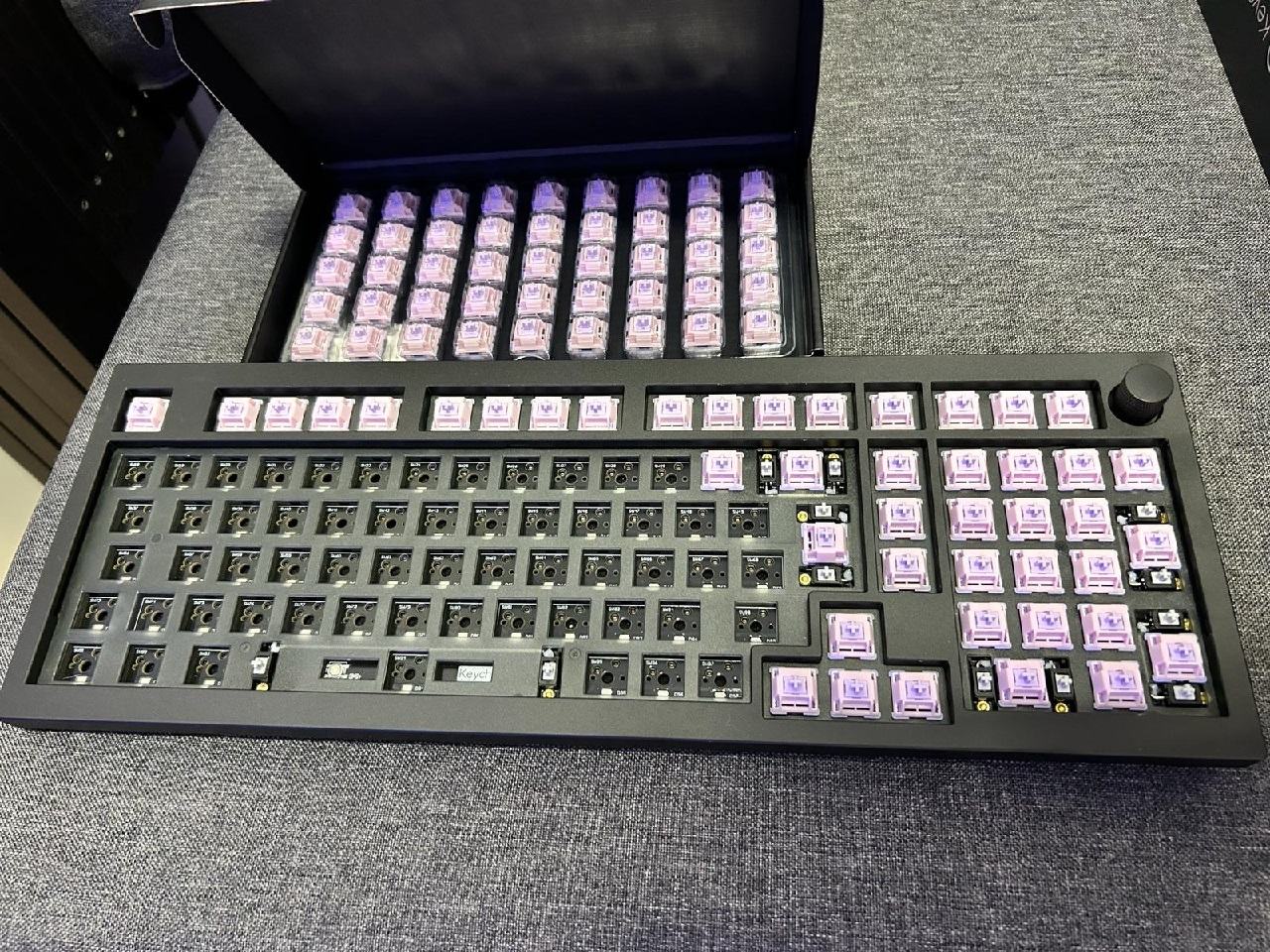

Und jetzt warte ich noch auf die Switches... wer weiß was die kommen, die sind noch nicht mal in Europa wenn ich das chinesische Tracking-System richtig interpretiert habe.

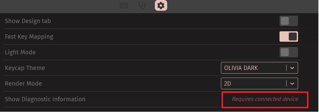

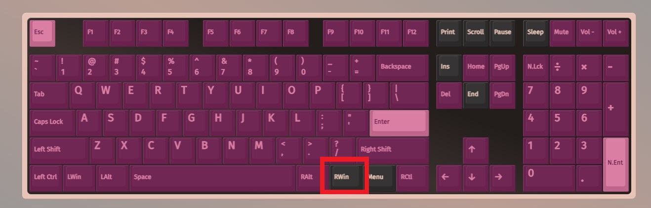

Ersteindruck WOW, allerdings habe ich mit VIA "Problem", glaube ich.
Hier kann man alle Tasten testen. Alle gehen bis auf Rechte Win, die restlichen grauen sind halt nicht da, das ist egal
Was ist das falsch?

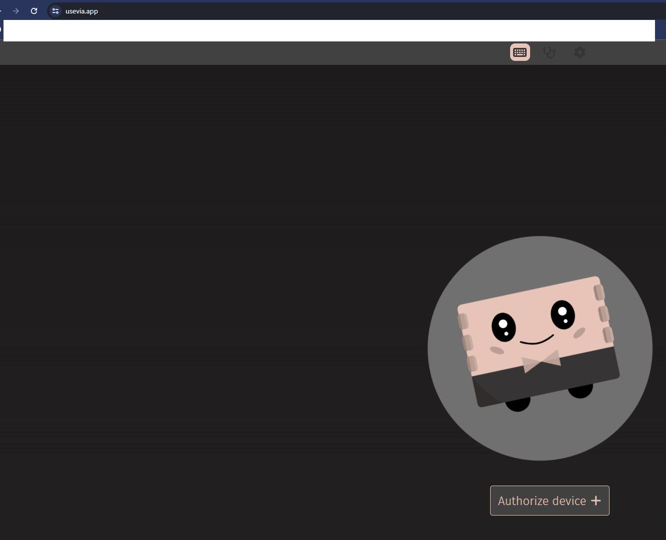

Und hier wird mir nichts erkannt... ich wähle zwar "authorize Device", dann wähle ich im Pop-Up Fenster die Tastatur aus und sage "verbinden", aber es passiert nichts, der Smiley rollt mich blöd an.
Ich komme also nicht zur Config um sie allgemein einzustellen. Irgendetwas muss ich falsch machen, wer hat einen Hint?
Hm...
Thx
ZzzZZZZz... DANKE
Geht man auf Keychron.de, steht das NIRGENDS:
Nur auf keychron.com steht die Info
Get the Q5 Pro keymap working on VIA
Since the VIA code for the Q5 Pro is still awaiting approval from Github, it is not yet automatically recognized. Please download the appropriate keymap JSON file (ANSI or ISO) below, open VIA, turn on "Show Design tab" on "Settings" tab, and drag the JSON file into the “Design” tab on VIA to get the Q5 Pro keymap working on VIA.
danke

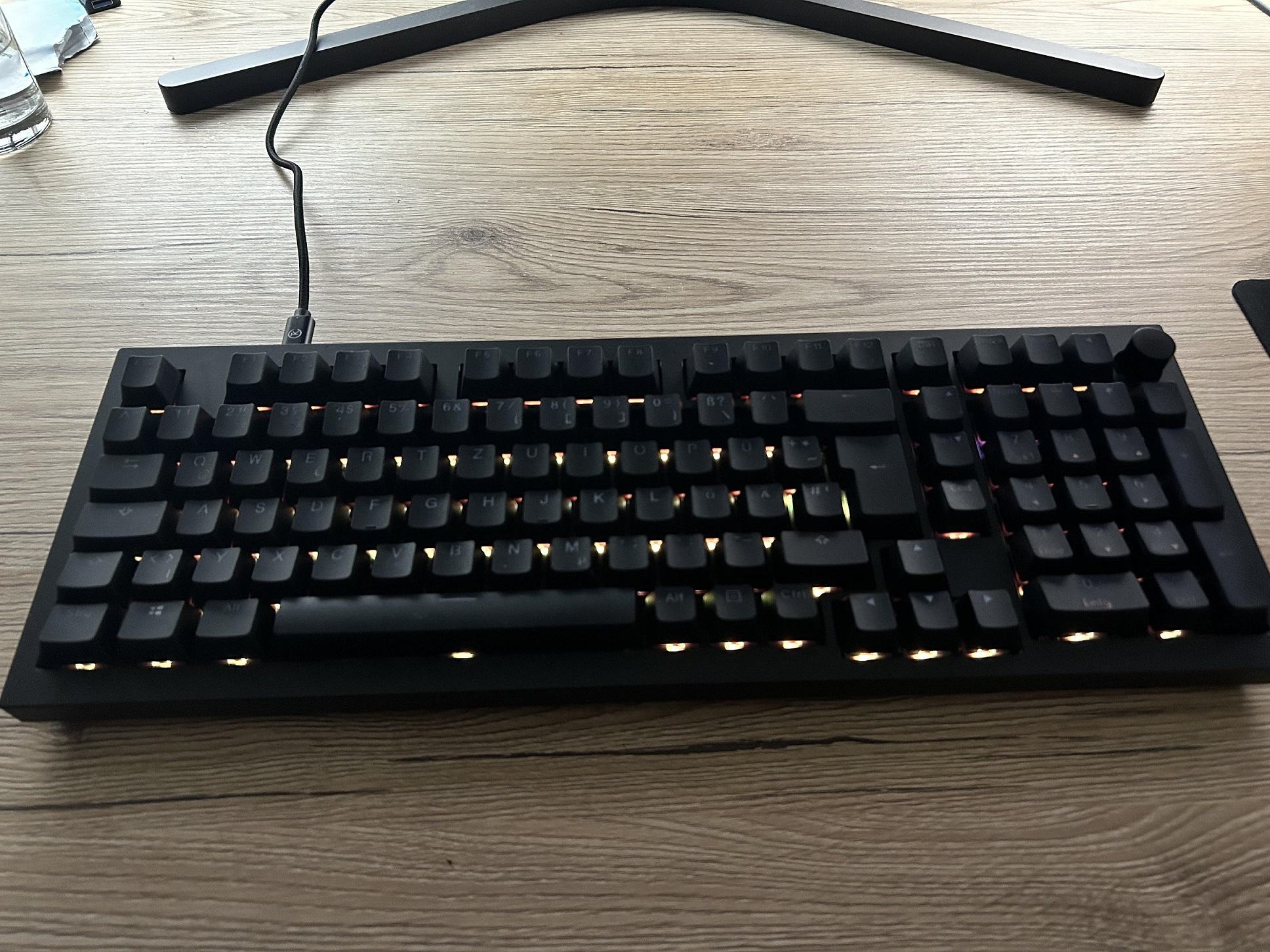

So die Keycaps sind, da, aber sind nicht gekommen um zu bleiben.

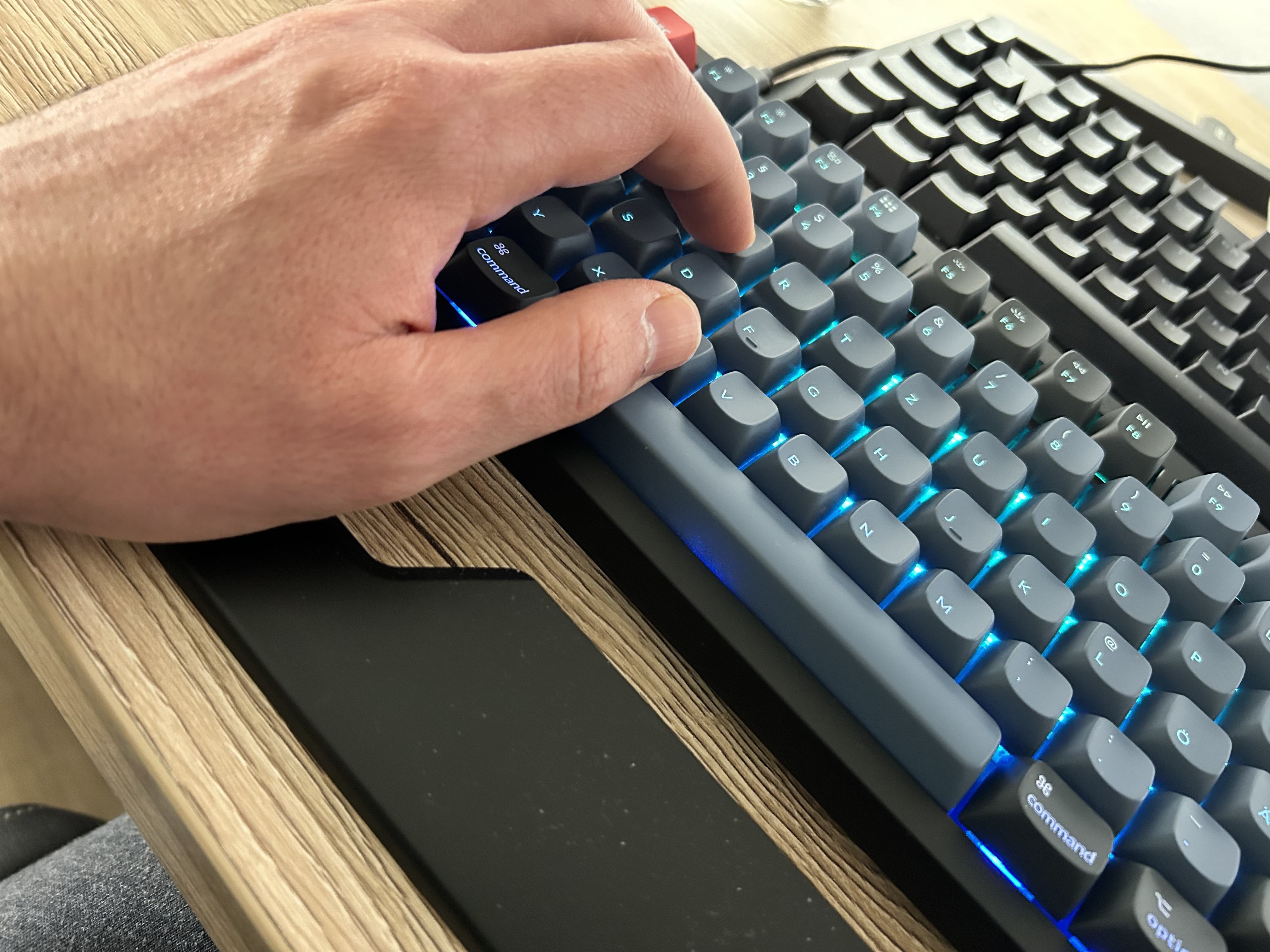

Shine ist nicht gut, also so richtig gar nicht und was ein wenig stört ist, dass man die LEDs darunter, also unter den Tasten doch deutlich sieht, werde ich dann ganz auf abdrehen oder auf minimum setzen.
Siehe Bild
Ich habe hinter dem Monitor das Philips Hue Play aktiv, das kann aber die Buchstaben, die sehr schlecht aufgedruckt sind, nicht beleuchten. , auch das Licht vom Monitor reicht nicht aus. Denke die Nightrunner werde ich nehmen müssen, durch das Neon wird das sicher deutlich sichtbarer sein.
Die Backspacetaste ist doch deutlich lauter als der Rest, aber der Rest ist dafür sehr gut, die Spacetaste auch. Entertaste ist.. ja geht. Muss mir noch überlegen wie ich die zwei leiser mache.
Das Tippgefühl ist halt super, kann man nichts sagen, die Fairy Switches werde ich vorerst behalten, gefällt mir.
Etwas anders als die Nightrunner gibt es eh nicht, das ist doch recht knallig. Werde noch ein wenig schauen.
Wie sinnlos RGB eigentlich ist, sieht man erst wenn man es im Süden hat, das hat Null Sinn ;). Höchstens wenn die Buchstaben unten aufgedruckt sind, also auf der Seite, sonst erfüllen sie gar keinen Sinn.
