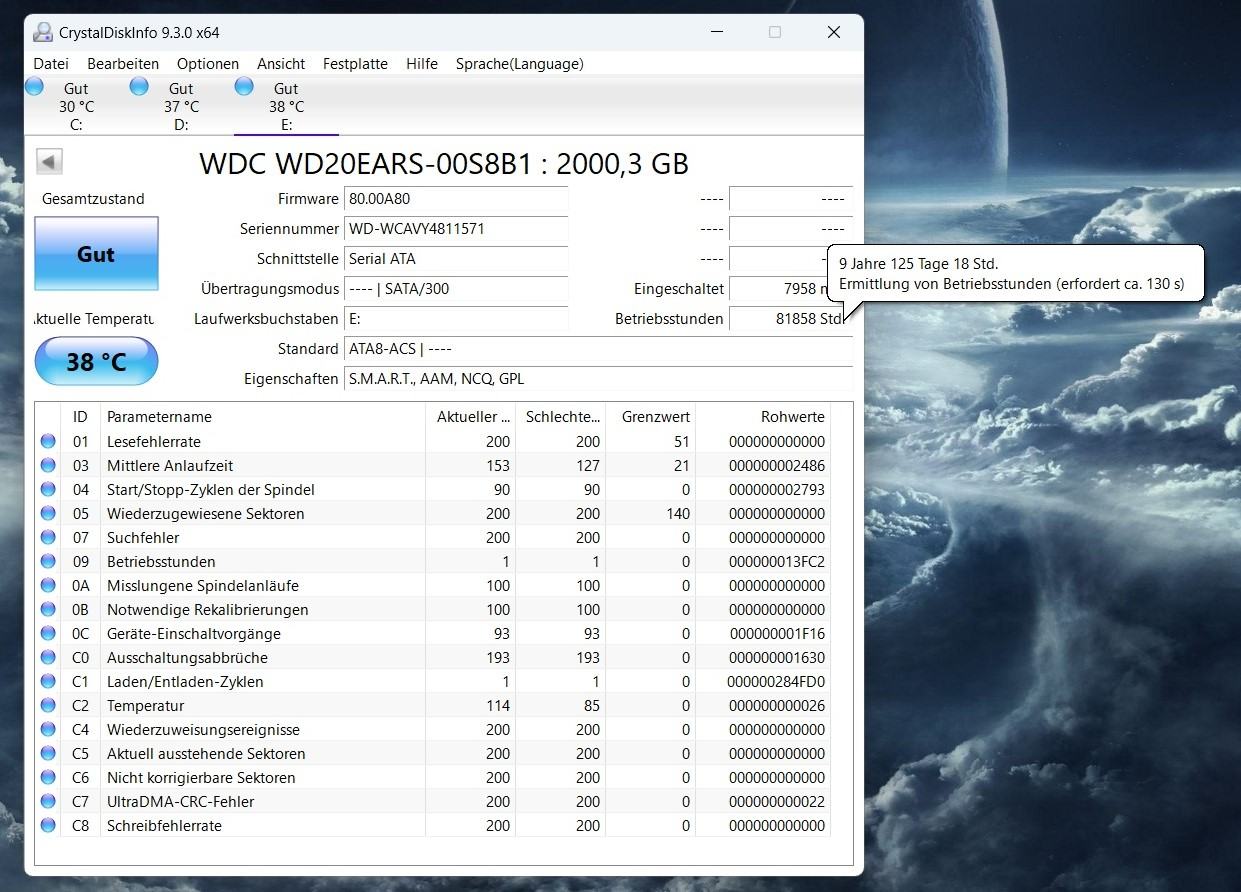

Hab mal einen Blick in CDI geworden und war etwas verduzt. Speziell die Leserfehlerrate und Suchfehler sind mir ins Auge gestochen, da die erstmal recht dramatisch klingen. Da ich keine Ahnung habe nun die Frage: sollte die die Festplatte tauschen? Jetz glecih sofort oder soon™?
Daten sind gesichert, also hab ich erstmal keinen Stress damit. Oder ist das vielleicht ganz normal für HDDs?
RTFM, z.B: - hier bzw. hier - Seagate interpretiert diese Werte halt nicht so, wie WD. ;) Sprich alles gut und du kannst langsam die Platte nicht tauschen. Manchmal hast du ggf. Wackelkontakt an der Verbindungsstelle gehabt, da man 13X DMA-CRC-Fehler (C7) gemeldet hat, so dass die übertragenen Daten nicht immer "sauber" waren - scheint eine externe Platte zu sein?
Keine Externe, aber kann gut sein dass es mal nen Absturz oder shutdown gab, während die Platte gearbeitet hat. Ich steck die aus Faulheit nicht ab, während ich overclocke muss ich gestehen. Aber Kabel werd ich zur Sicherheit mal tauschen.
danke dir.
Die Festplatte gibt es seit 2016 (wie alt ist deine?) und ihre geplante Lebenszeit von 7200 Stunden (2400h x 3 Jahre) hat sie auch überschritten.
Ich würde sagen: Nutze sie weiter bis sie ausfällt, aber habe Backups :)
gekauft hab ich sie Ende 20. Wie lang die da schon bei Caseking im Lager lag, idk. Müsst ich nachschauen was da für ein Produktionsdatum draufsteht. Macht die Liegezeit was aus oder sind nur Betriebsstunden relevant?
Die Liegezeit macht auch was aus, da können z.B. die Schmiermittel für die Mechanik altern. Ich würde das aber nicht überbewerten, da die HDD offenbar unauffällig funktioniert und sich die Betriebsstunden im Rahmen halten.
Richtig, die Liegezeit ist der Betriebszeit geleichgesetzt. Ich würde mich sogar so weit aus dem Fenster lehnen und sagen, dass ein Betrieb bei gleichbleibender niedriger Temperatur gesünder für eine Festplatte ist, da die mechanischen Teile in Bewegung sind. Bei deinem Modell gilt drei Jahre Nutzungszeit. Alternativ 12 Monate in OVP ab Werk lagernd oder mindestens 1x alle 30 Tage bestromt.
Wie auch immer - ich bin auch der Meinung weiter nutzen mit Backups, welche immer haben solltest. So kannst du die Festplatte bis zum Ausfall nutzen. Alternativ, wenns um besonders wichtige Daten und Verfügbarkeit geht, würde ich die Festplatte präventiv austauschen.

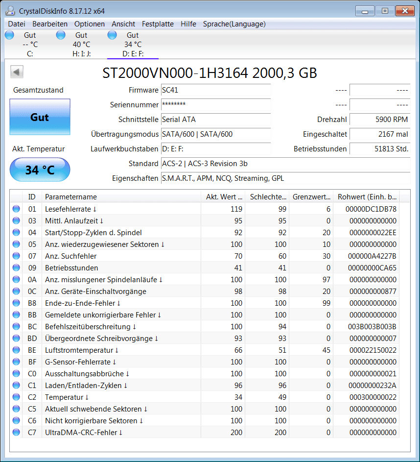

Platten können sehr sehr alt werden ...
Warte die ganze Zeit drauf das mein kleines Datengrab stirbt, aber sie will nicht. :fresse:
Im 2. Rechner steckt ebenfalls eine 2TB Platte als pures Datengrab oder als Zwischenspeicher, allerdings von Hitachi. Hat auch ein sehr hohes alter und um die 7 Betriebsjahre auf den Buckel.
Zwischendurch lagen die auch mal knapp n Jahr in der ecke, bis ich mich entschied, "komm, solange se laufen... irgendwas schmeißt schon drauf und sei es nur alte Games" :d
  • Danke
Reaktionen: Pym
Sehr, sehr, [.....] alt

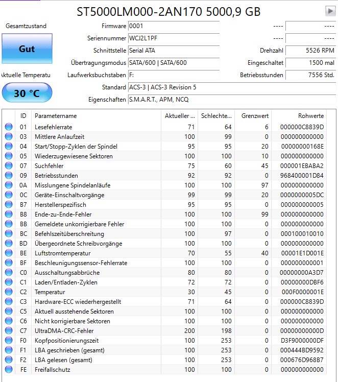

Gibt es denn Empfehlungen für eine 2.5" HDD mit 4+TB oder sollte man von 2.5" HDDs allgemein absehen? Mangels Platz würde ich die Größe doch gern beibehalten wollen außer der allgemeine Konsens wäre aus welchem Grund auch immer bloß keine 2.5" HDDs kaufen, was ich jetz mal bezweifle.
meine SN750 hat auch den Geist mit 7k Stunden aufgegeben 😅
Du machst dir wegen 7K Betriebsstunden einen Kopf ?
Du vergleichst da aber auch etwas Äpfel und Birnen. Deine IronWolf ist eine NAS-HDD mit 3 Jahre x 8760h geplanter Nutzungszeit, während seine BarraCuda eine ganz normale Desktop-Festplatte mit 3x 2400h ist.
Wobei ich auch glaube, dass das Alter der Festplatte des TEs vermutlich schon deutlich über den drei Jahren liegt und somit noch relevanter ist als die Stunden.
Das war eigentlich eher dahingehend zu verstehen, dass ich mir wegen der vielen Einschaltvorgänge eher Gedanken machen würde als wegen der Laufzeit.
Daher bin ich darauf auch explizit eingegangen. :oops:
Meine 2TB NAS HDD ist auch für einen Austausch vorgemerkt, die läuft aber auch schon länger.
