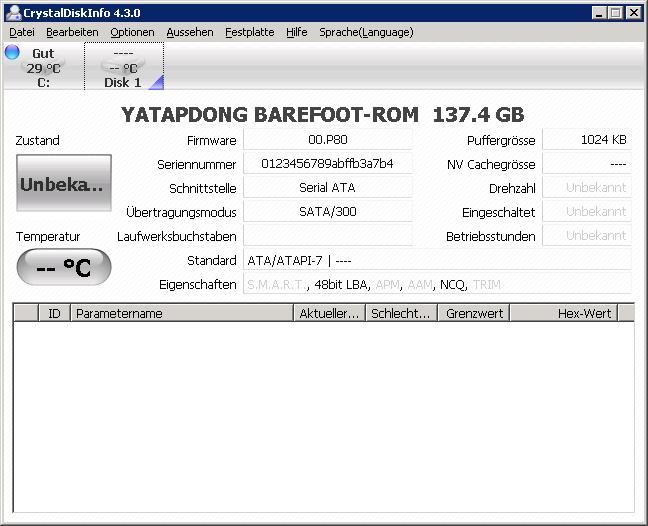

also ich hab nur Probleme, wenn die k5 im wartungsmodus is liest crystaldiskinfo völlig absurde werte aus. Autodetect funzt nich, selber testen auch nich. es jammer rumm das die SN nich stimmt und und und....

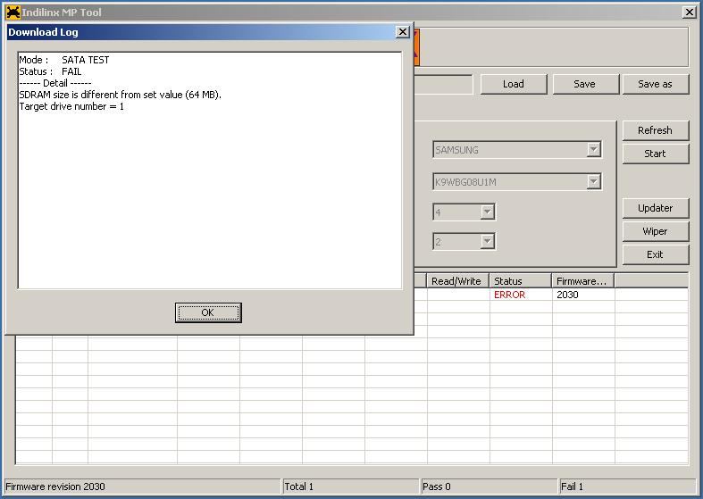

Edit: Habe es nicht geschaft die SSD zu flashen, 3 verschiedene Rechner und immer dieselbe Fehlermeldung, weis auch nicht welches rom ich wählen soll, autodetect funktioniert nicht. Fehlermeldung habe ich angehangen.

@sikarr:
1. Du solltest wirklich die Fw 2142 anstatt der 2030 nehmen.
2. Der SATA-Port oder SATA-Controller, an dem Du die SSD angeschlossen hast, sollte im IDE-Modus und nicht im AHCI-Modus laufen. Es gibt auch bekannte Probleme beim Flashen dieser SSDs an einem Controller bestimmter AMD-Southbridges. So konnte ich beispielsweise auch nie an einem bestimmten meiner Rechner mit AMD-Southbridge diese SSDs flashen. An anderen PCs mit anderer AMD-Southbridge ging das aber.
An der AMD SB750 trat bei mir das Problem auf.
Ich habe im Übrigen unter Win XP, Win 7 x64 und Win Server 2008 R2 x64 bereits erfolgreich geflasht. Daher kannst Du Dir die XP Installation sparen.

Nur der Vollständigkeit halber: die SSD wird im Wartungsmodus geflasht.

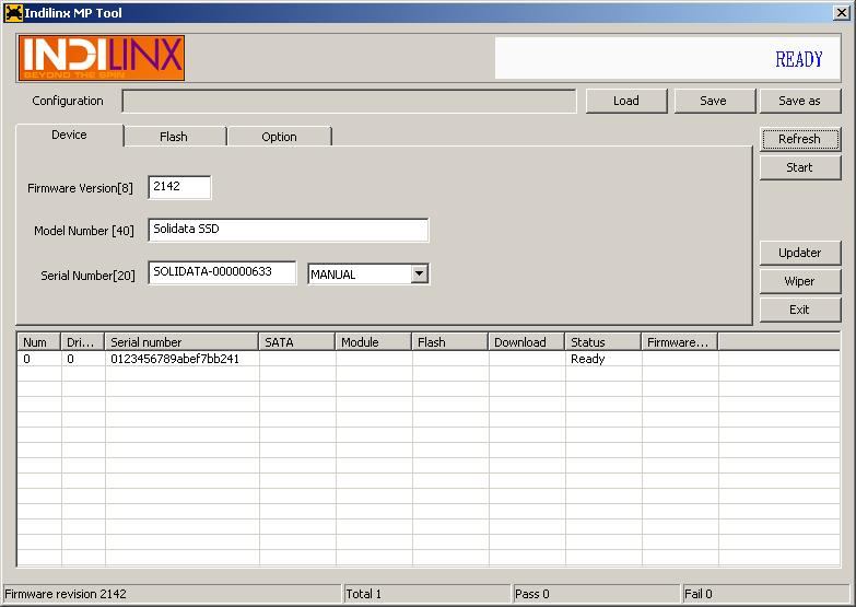

Unter dem reiter "Firmware" und "MPToo"l findest du ne anleitung wie du mit MPTool flasht, es kann sein das auto detekt den richtigen flash nicht erkennt, dann musst halt manuell durchtesten welcher der richtige ist, keine sorge, bei falscher auswahl wird nicht geflasht, es kann also nix passieren.
Alternativ kann man auch die SSD aufschrauben (Achtung Garantie verlust) und sich notieren was auf dem flash steht, dies sucht man dann beim MPTool und zack... juhuuu
Der Flash wurde auf einem Atomboard mit i945 CS, auf i5 P55 und Opteron nforce2200 probiert, alle MPflash tools die da waren 1916, 2030 und 2142.
alle im IDE Modus, mit admin rechten etc, hab alle roms durchprobiert IMMER der selbe fehler wie aufm ersten screen.
ka was da schief läuft
natürlich im wartungsmodus, sonst würde das mptool die ssd ja gar nich finden ;)
aber ich krieg noch de kriese, ein paar seiten weiter vorne hatte ich gelesen das ein User das selbe Problem hatte, wie hat er das gelöst?
Öffen das tool mal mit rechtsklick als Admin .....
Und schieb das fenster mal so hin das man lesen kann als was er die SSD erkennt, ich seh nur Error, der rest is ja verdeckt
Hm.. passt eigentlich.
Schreib Morpog mal ne PN, vielleicht kann der dir helfen, der ist der MPTool freak
