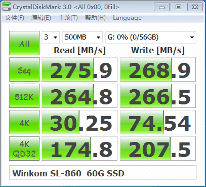

Könnten Sie einige Benchmarks von der WINKOM Powerdrive SL 8-60 machen und ins Forum einstellen.
Interessiert wäre ich an einem CrystalDiskMark x64 mit den Einstellungen: 5x :: 1000 MB?
Sowie unbedingt an einem AS SSD Benchmark Screenshot.
Wäre das möglich und könnten Sie das machen?

hier

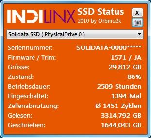

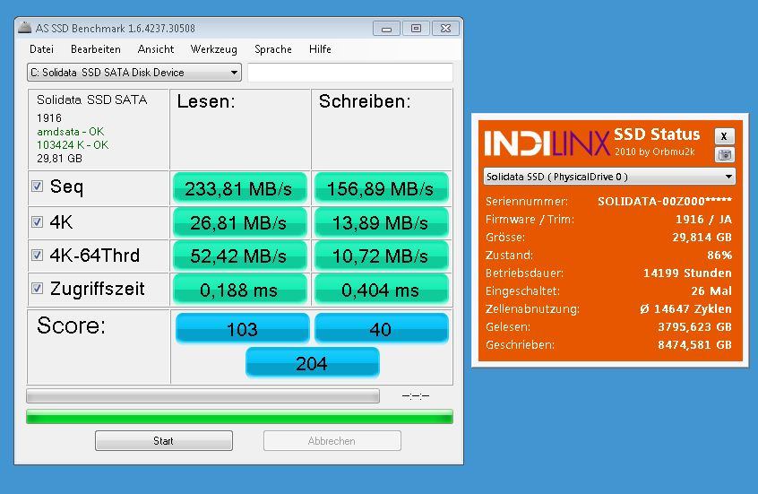

habe auch ne K5 32 Gb am laufen fürs OS, leider ist diese in ihrer Performance um fast die Hälfte eingebrochen (musste letzens Plattform wechsel bedingt Windows neu aufsetzen)
ist dies ein zeichen für den baldigen tot dieser?
anbei ein paar Screenshots zur Verdeutlichung.

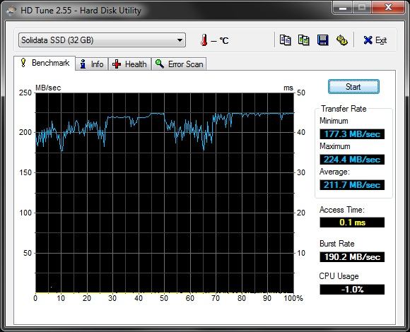

@edit: habe den fehlenden HD-Tune screen nachgeladen, gut kerzen gerade war die linie nu nich aber die werte sind deutlich, ist übrigens der rechte von den beiden screens nach dem kauf
Nein, das ist lediglich ein zeichen dafür das du höchstwahrscheinlich ein betriebssystem ohne trim benutzt (wahrscheinlich Vista) und das Indilinx Trim tool ebenfalls nicht benutzt hast.
Ohne trim bricht eine Indilinx SSD mit der zeit ein, auch wenn es sich um die SLC variante handelt.
was zusätzlich auffällt ist das du es über den gesamten zeitraum in dem du die SSD hast, es nicht für nötig erachtet hast FW updates durchzuführen, als resultat daraus hast du die ganze zeit eine FW auf der SSD gelassen die die zellen der SSD überdimmensional altern lässt, deswegen wahrscheinlich nurnoch 86% bei diesem minimalen schreib aufkommen.
Mach also auf alle fälle ein FW update auf die neuste Indilinx FW die Indilinx anbietet!
Wenn ich mich recht erinnere sind FW Updates bei Solidata destruktiv, also über MP Tool, das hat den nachteil das du zuvor ein backup machen musst das du nach dem flash wieder aufspielen musst, aber auch den vorteil das danach die leistung der SSD wieder auf dem niveau ist wie es war als du sie neu hattest.
Das erstellen eines Backups ist keine hexerei und das FW update ist es auch absolut wert da du sonst unter umständen nicht die erhoffte lebenserwartung der SSD hast.
Zm schluss solltest du dir dann das Indilinx Trim Tool besorgen damit du die leistung auch dauerhaft behältst.
Solltest du das eigentlich regelmäßig getan haben, kann es sein das irgendwas den trim befehl blockiert, zb der Storage treiber.
Solltest du nicht wissen wo du das FW update auf neuste FW her bekommst, ist dir Solidata sicherlich behilflich und lässt dir einen link zukommen

Zu HD-tune, ich suche noch den anderen Screen nach dem kauf, da waren die werte doppelt so hoch und die linie fast kerzen gerade, aber der liegt noch auf der backupplatte wird noch nachgerreicht.

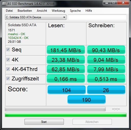

mach mal nen AS SSD Screen und stell ihn hier rein
Und lass mal das tool hier drüber laufen
http://www.supertalent.com/support/download/UltraDrive_PRT_v1571.exe
Exe ausführen mit rechtsklick -> Als Admin ausführen.
Das sollte alle leeren zellen mal komplett trimen, und sag uns wie lang das ganze gedauert hat, sollte innehalb weniger sekunden durch sein, wenn nict geht der trim befehl nicht korrekt zur SSD durch und wird irgendwo geblockt (wie schon erwähnt, meist liegts dann am SATA treiber)
das tool hatn paar sekunden gebraucht, müsste lügen 5-10s.
anbei auch der as ssd screen
@sikarr
Also das mit denn paar sekunden wäre schonmal OK
Wie voll ist die SSD denn?
naja, Windows7 haut schon kräftig rein, auslagerungsdatei leigt auf ner anderen platte und der Ruhezustand is abgeschalten, ca 15gb frei, is aber noch alles frisch, zuletzt hat sich auf 6-3gb belaufen nach 2 jahren betrieb.

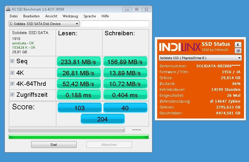

@jumas: so sahs am anfang (also 2009) ma bei mir aus, aber wenn ich deine und meine vergleiche is ja bei meiner echt nix passiert, erschreckend.
Mach jetzt erstmal nen FW Update auf die neuste FW, und lass dir nicht die 1916 andrehen sondern bestehe auf die 2142, kannst es auch mit dem MPTool zur 2142 von Supertalent probieren, hat mit meiner SLC (weder Solidata noch Supertalent) genauso funktioniert da der verwendete SLC unterstützt wurde.

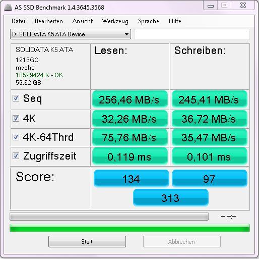

Einschätzung der Abnutzung meiner K5
traue mich kaum zu Fragen. Aber ich tue es trotzdem ;-)
Diese K5 wird in einem Notebook genutzt - seit ca. 2 Jahren.
Hier die SSD Status Daten:
Meint ihr die SSD ist schon arg abgenutzt (siehe die Zeilenabnutzungswerte), so dass ich mich nach einer neuen umsehen sollte?
