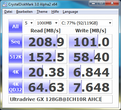

Denkst du, dass man einen Performancegewinn feststellen wird (z.b. mit K5 oder Ultradrive GX)? Man mag es nicht glauben, aber wenn ich massig Tabs im Firefox öffne, dann bekomme ich winzige Systemhänger, die durch die extrem vielen kleinen Schreibzugriffe auf die SSD hervorgerufen werden.
Hab einen ICH8M. Damit schaffe ich es nicht mal die MTRON an die Grenze zu bringen. Irgendwo bei 85-90MB Read und 80MB Write ist schluss.
Ein Performance schub sollte das sein. Ob der so spürbar ist wie beim Umstieg von HDD auf SSD ist allerdings ne andere Frage.
Aktuell würde ich allerdings auf ne Indilinx SLC setzen (wenn du unbedingt SLC willst) weil die aktuell das beste preis Leistungsverhältnis haben.
Ein Ultradrive GX SLC sollte um die 800 euro kosten, hat einen modernen Controller (der Mtron ist doch schon etwas betagt) hat man top IO performance.
Ob du einen spürbaren untershcied feststellst hängt auch von deinem Anwendungsprofil ab.
Dazu kommt aber dass die Mtron 7500 mehr als 50% mehr als die Indilinx kostet.
Das ist für mich ein no brainer, dass da die entscheidung zur indilinx fallen muss.

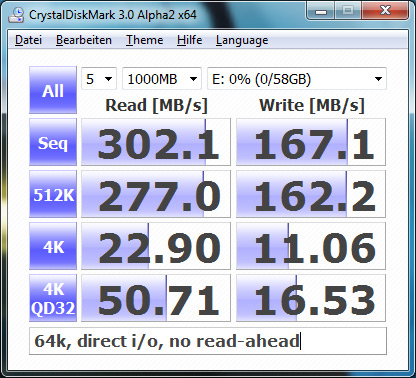

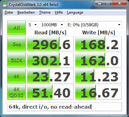

2x Mobi 3000 RAID0 an 8888ELP
Zum Vergleich:
Hm wie kommt man denn mit 2 Mobis an ~300MB/s?
2x Mobi 3000 (3025) am RR3520, 64er Stripe.
CrystalDiskMark 3.0 Alpha2 x64 (C) 2007-2009 hiyohiyo
Crystal Dew World : http://crystalmark.info/
Sequential Read : 212.542 MB/s
Sequential Write : 161.047 MB/s
Random Read 512KB : 168.593 MB/s
Random Write 512KB : 52.415 MB/s
Random Read 4KB (QD=1) : 27.216 MB/s [ 6644.6 IOPS]
Random Write 4KB (QD=1) : 1.590 MB/s [ 388.1 IOPS]
Random Read 4KB (QD=32) : 97.662 MB/s [ 23843.2 IOPS]
Random Write 4KB (QD=32) : 1.847 MB/s [ 451.0 IOPS]
Test : 1000 MB [C: Used 59.0% (35.0/59.3GB)]
Date : 2009/11/21 11:14:23
OS : Windows 7 Home Premium Edition [6.1 Build 7600] (x64)
