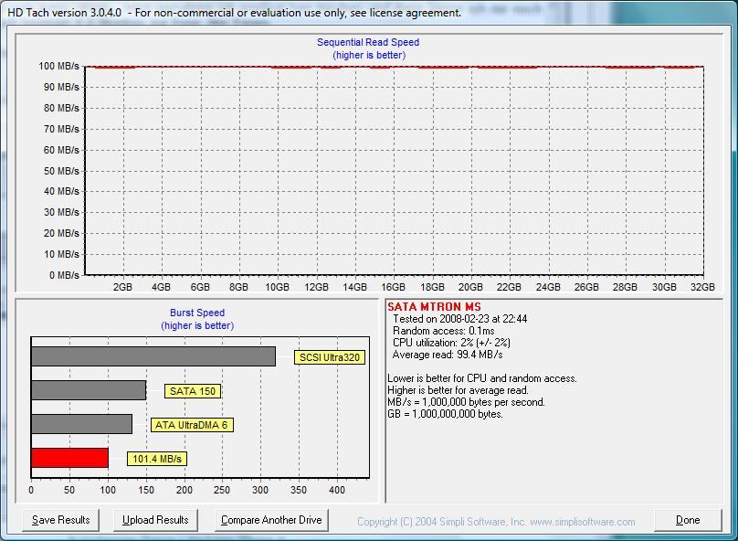

So, kann Entwarnung geben. Bei mir lüppt es jetzt auch.
Habe die SSD jetzt am JMicron 363 und dort kann ich ohne Murren Vista draufknallen mit u. ohne AHCI. Scheinbar ist der ICH9R zumindest auf dem DFI X38 LT nicht dafür zu gebrauchen. Also jeder der noch einen anderen Controller Onboard hat, sollte diesen benutzen. Außer man besitzt einen Areca ;).
Zum Speed: Wow, ich komme aus dem Staunen garnicht mehr raus. Wie langsam doch so eine Raptor sein kann :drool:. Jetzt installiere ich erstmal 'nen bischen und dann gönne ich mir noch die Stirb langsam 4.0 BlueRay zur Feier des Tages.
Benchen werde ich mit Sicherheit ncht vor morgen.
EDIT: Zudem ist der JMicron auch noch ein wenig schneller als der ICH9R und hat weniger CPU-Belastung.
