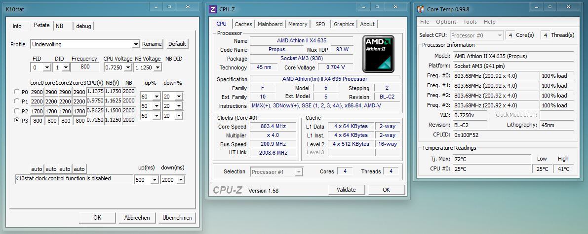

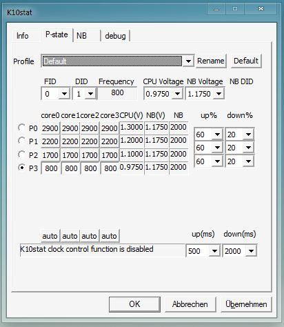

nun habe ich zwei Tage lang mit k10stat rumgespielt und alle vier P-States "durchgeprimelt".
Es handelt sich dabei um einen Athlon II X4 635 auf Standardtakt. Mir ging es nur um das Undervolting
Das Ergebnis ist angehängt.
Sind die Werte in Ordnung? Vergleichsweise hoch/niedrig/normal?
Mich persönlich irritieren die 0,725V bei P0. Zwar lief prime damit knappe 4h problemlos, doch habe ich dann erstmal gestoppt. Zuerst wollte ich noch weiter runter, aber das Auseinanderklaffen von Nenn-Kernspannung und der mit CPU-Z Gemessenen haben mich irritiert.
Was meint ihr?
Besten Dank.

Sieht gut aus.
Unter 0,7v wird es eng. Selbst wenn du die Frequenz dort noch weiter runter fährst, schmiert er dort irgendwann bei einer bestimmten VCore ab. Was du noch machen könntest, wäre den PC an ein Strommessgerät zu hängen und zu messen, wieviel Unterschied das Undervolting an der Steckdose macht.
Im untersten P-State lohnt sich weiteres undervolten nämlich kaum mehr - ganz im Gegenteil: ich würde dir fast raten, die Frequenz im untersten P-State etwas anzuheben und dafür die VCore minimal zu erhöhen. Das kostet vielleicht 1 Watt mehr Strom, dafür kommt der PC aber schneller aus den Puschen. Deshalb habe ich meinen niedrigsten P-State auf 1,2 Ghz @0,800v eingestellt.
