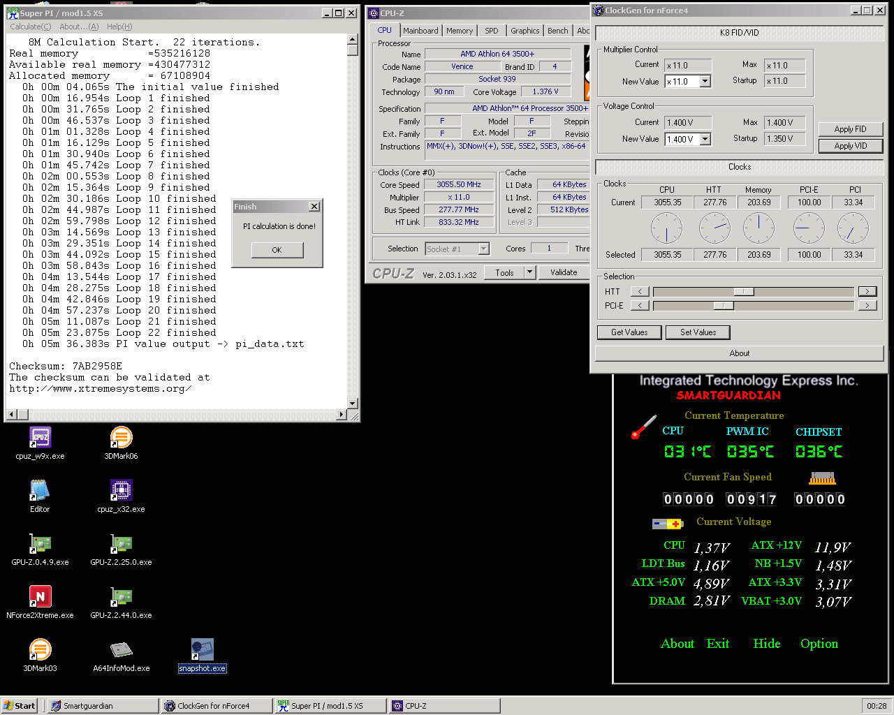

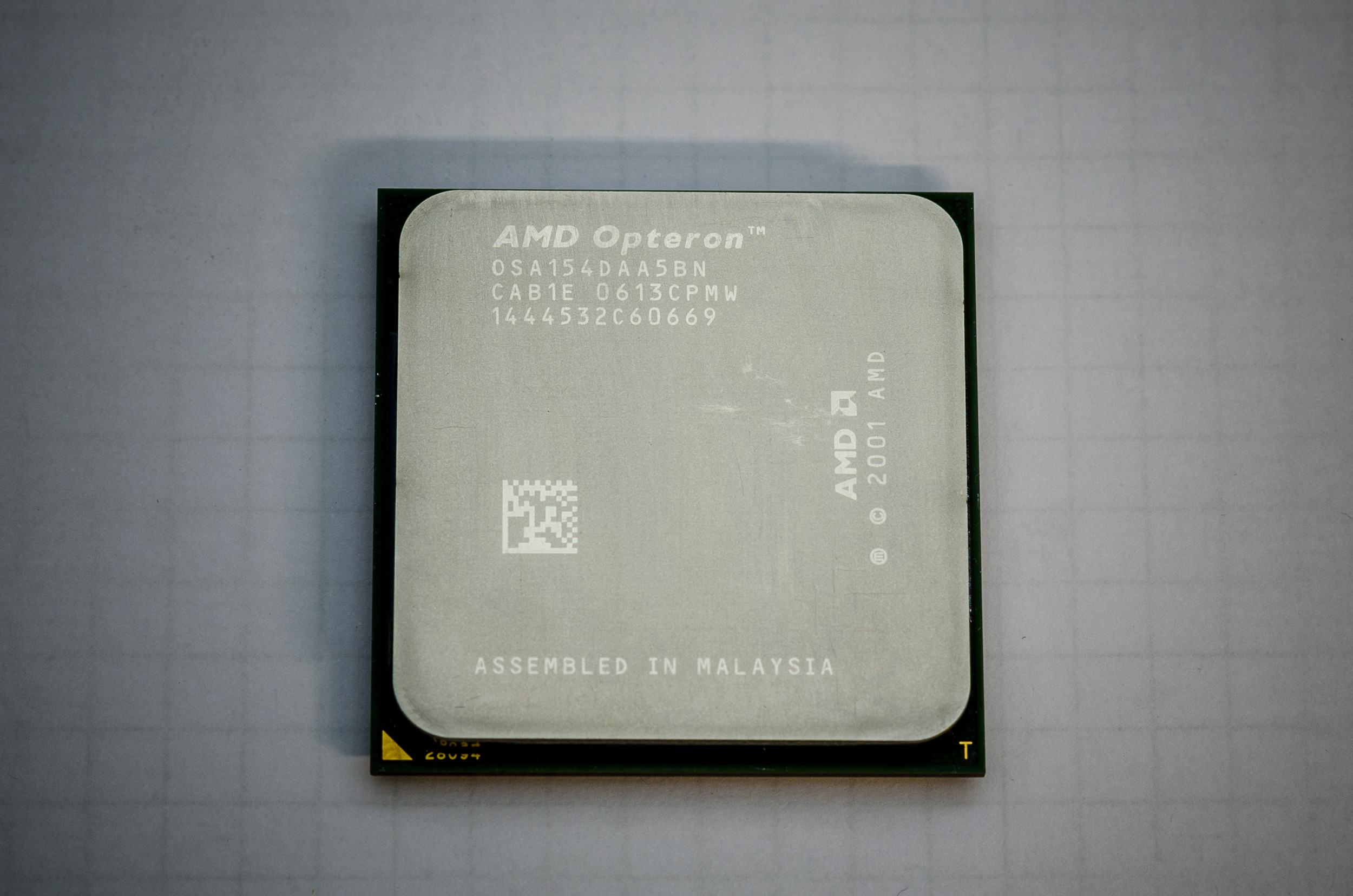

Ich habe dank tatkräftiger Unterstützung aus dem Forum nun auch ein NF4 Ultra-D und einen Venice 3500+ hier. Gestern abend noch auf den Benchtable geschnallt und am DFI mit Value Ram ein wenig probiert. Die Cpu ist eine 0629 DPMW und lies sich mit Boxed Kühler auf Anhieb mit 1.35V bei 3ghz ins OS booten. Spi 8M ist leider gescheitert. Vcore auf 1.4V half auch nicht, sondern brachte ebenfalls nach 5min einen "not exact in round", wobei ich das für ein Kühlungsproblem halte. Boxedkühler sei dank... :d

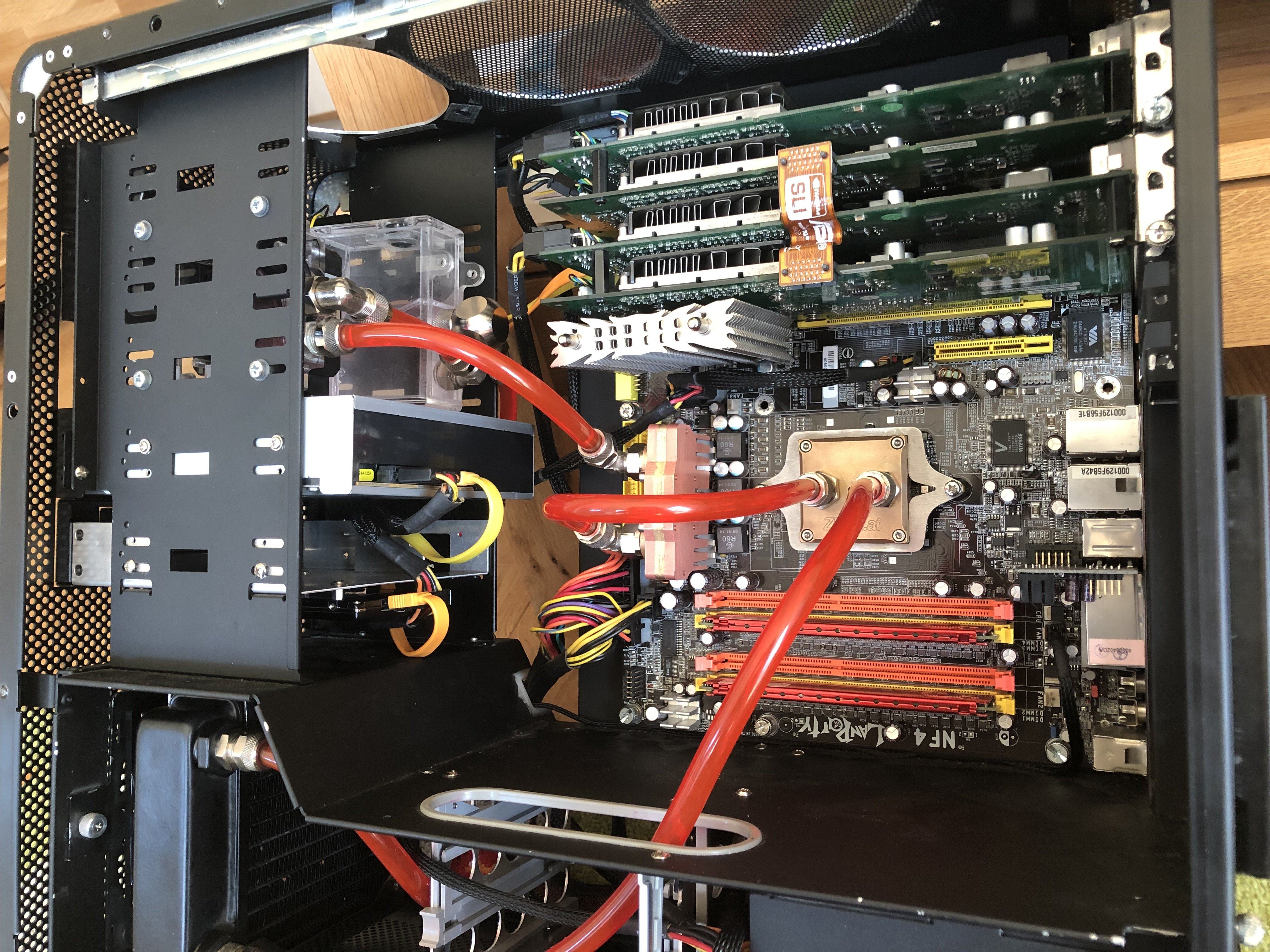

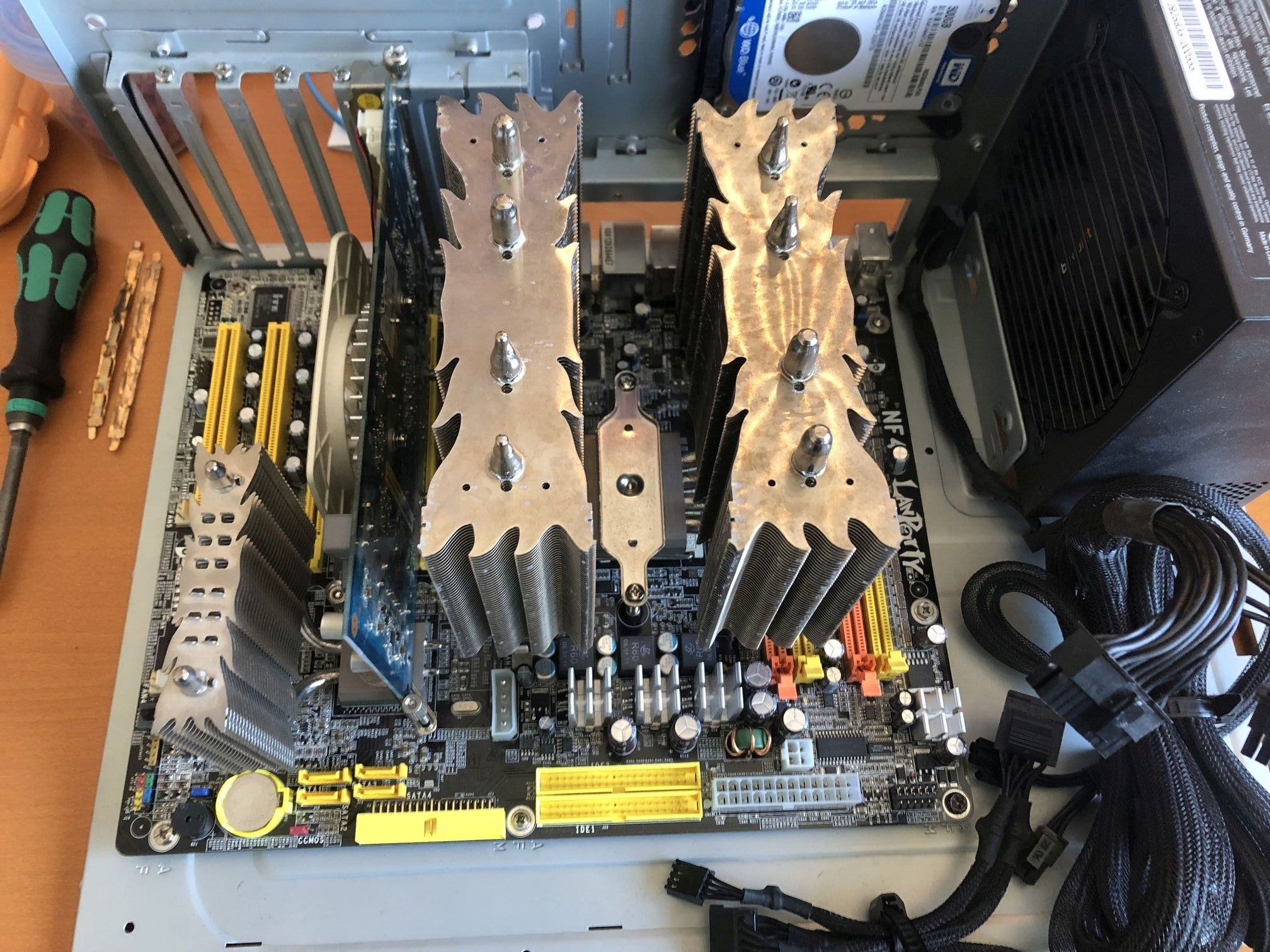

Als nächstes werde ich mal den IFX-14 vom Dachboden holen und schauen ob der aufs Ultra-D passt. Oder weiß hier zufällig jemand ob der an GPU und Ram vorbei passt?
HR-05 sli geht problemlos auf das Ultra-D, viel Platz ist nicht, aber es passt
Edit:
Du meintest wohl den ifx-14, da hab ich dich falsch verstanden 🙈
Oh, äh ja :fresse2: Natürlich meine ich den IFX-14. Der HR-05 SLI wurde ja speziell für die NF4 Boards entworfen und meiner war vor gut 10 Jahren auch schon auf einem Ultra-D.
EDIT:
War neugierig und deshalb schaut es nun so aus. Lüfter ist erstmal ein Arctic P14 der lose zwischen den Türmen liegt. Gpu ist die einzig verbliebene PCIe abseits des Hauptsystems, eine 9600gt ohne Stromanschluss.

3100 ging, 3150 wollte nicht mehr. Damit kann man arbeiten, wunderbar :bigok: 1.4V reichen vollkommen aus, damit Multi 9 oder 10 ausreichend Luft für TCCD bzw. bis DDR600 haben. Ist mir immer lieber als die Cpu dauerhaft bei 1.5V+ thermisch an der Kotzgrenze laufen zu haben. Später mal schauen was mit 32M geht, aber ich vermute 3050 oder 3100 werden ebenfalls durchlaufen. Sind die CAB1E echt so empfindlich? Das ist schon krass...

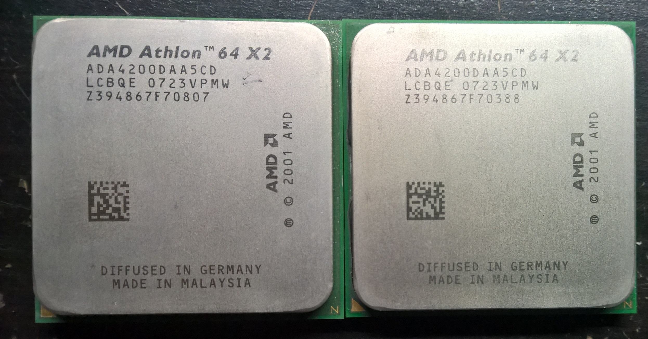

Um mal @Sparksnl Theorie von der Seriennummer und Wafermitte zu bestätigen: Der 0807 macht 3GHz bei 1,5V. Der 0388 macht die 3GHz, aber mit bis hinunter zu 1,15V. (Teste, ob er in memtest bis Test 6 kommt.)
Ersterer hatte ich schon länger, letzterer ist im Konvolut zu mir gekommen.
erste Ideebeim lesen: Er hat doch nicht alle Seriennummern im Kopf, oder? :stupid:
zweite Idee: Er schreibt die CPUs mit Seriennummern auf und recherchiert dann auf OC Tauglichkeit.
beides ist positiv krank, aufwändig aber geil ! 😁
Weder noch. ;)
Rainer Zufall wars. Ich habe nur in meine Sammlung geschaut, ob die Produktionswoche schon bei den CPU's aufgetaucht ist, die die 3GHz schon mitgemacht haben. Und die 3GHz zu testen geht schnell. 10x 300MHz, RAM anpassn und Spannung auf 1,5V. Kommt bild oder startet er gar in memtest? Ab hier ist dann die Sache meist klar.

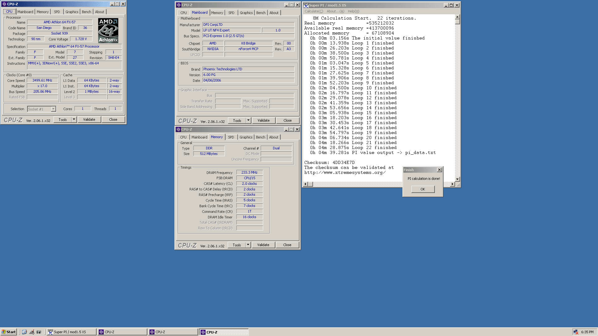

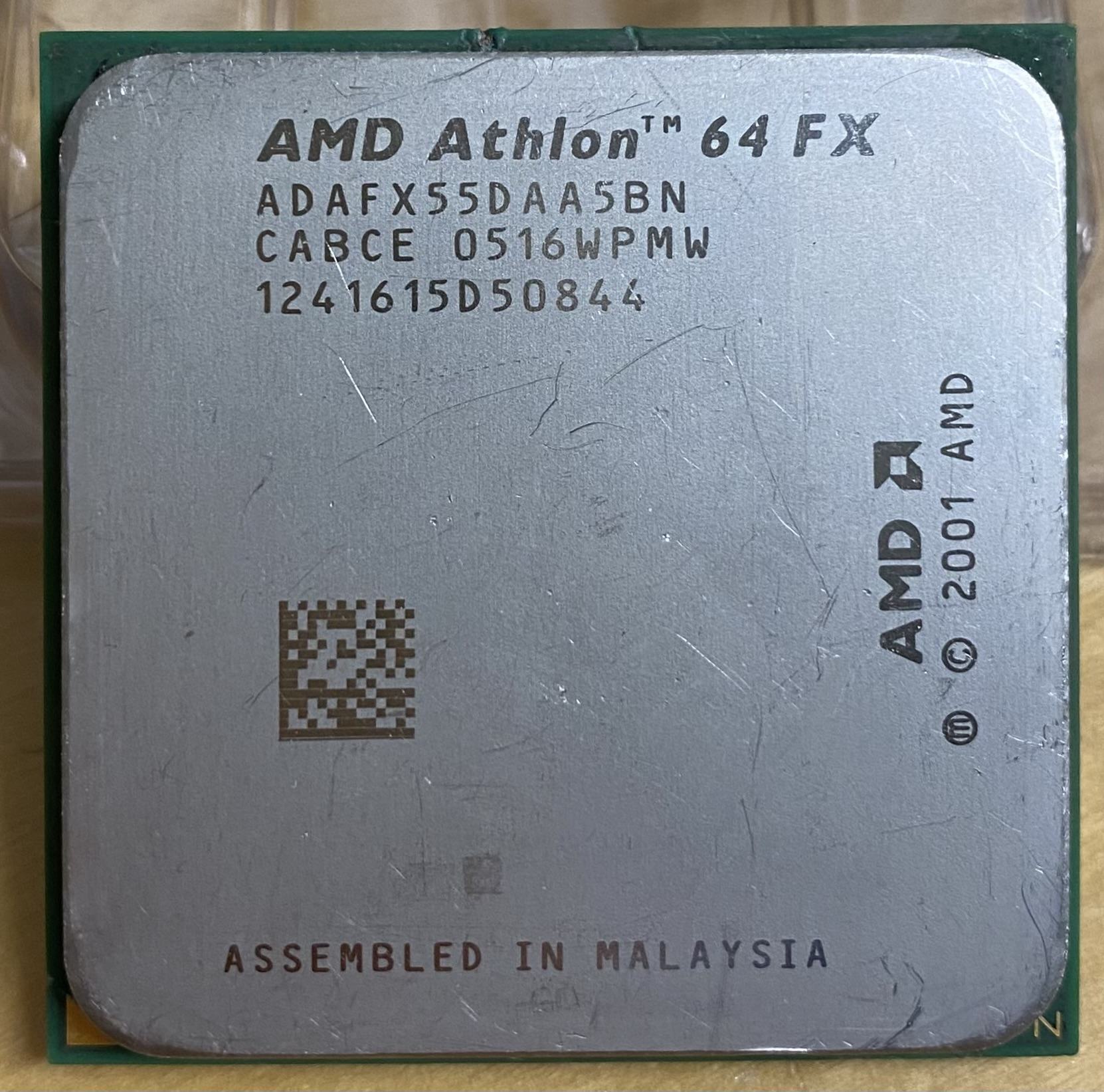

So I tested my new FX-55. Looks like a good cpu so far. On air my results are on par with my 3997MHz FX-57.

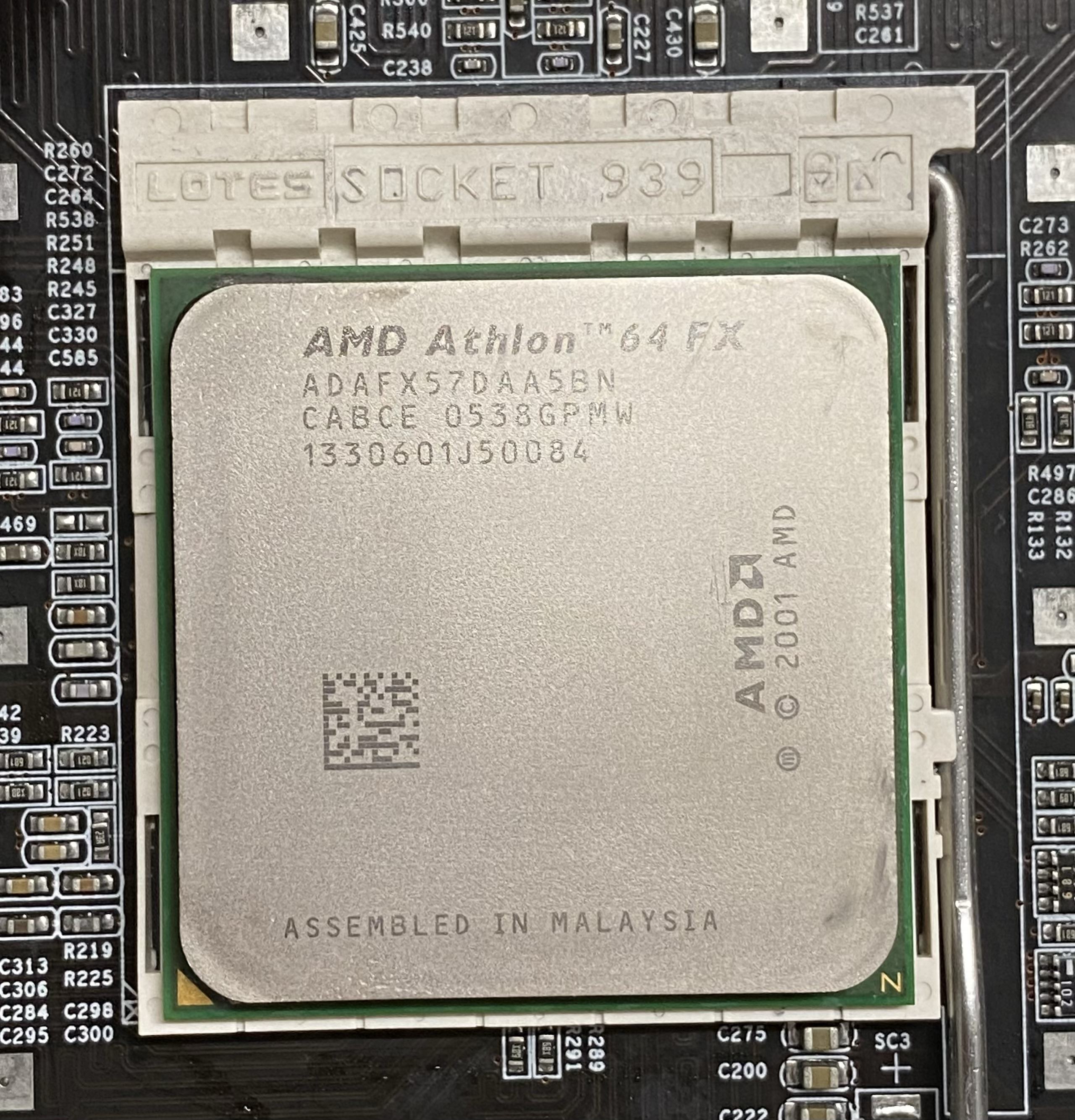

I will be selling an FX-57 soon. I was wondering what a good price is these days. I am guessing it is in a €100-€150 range.

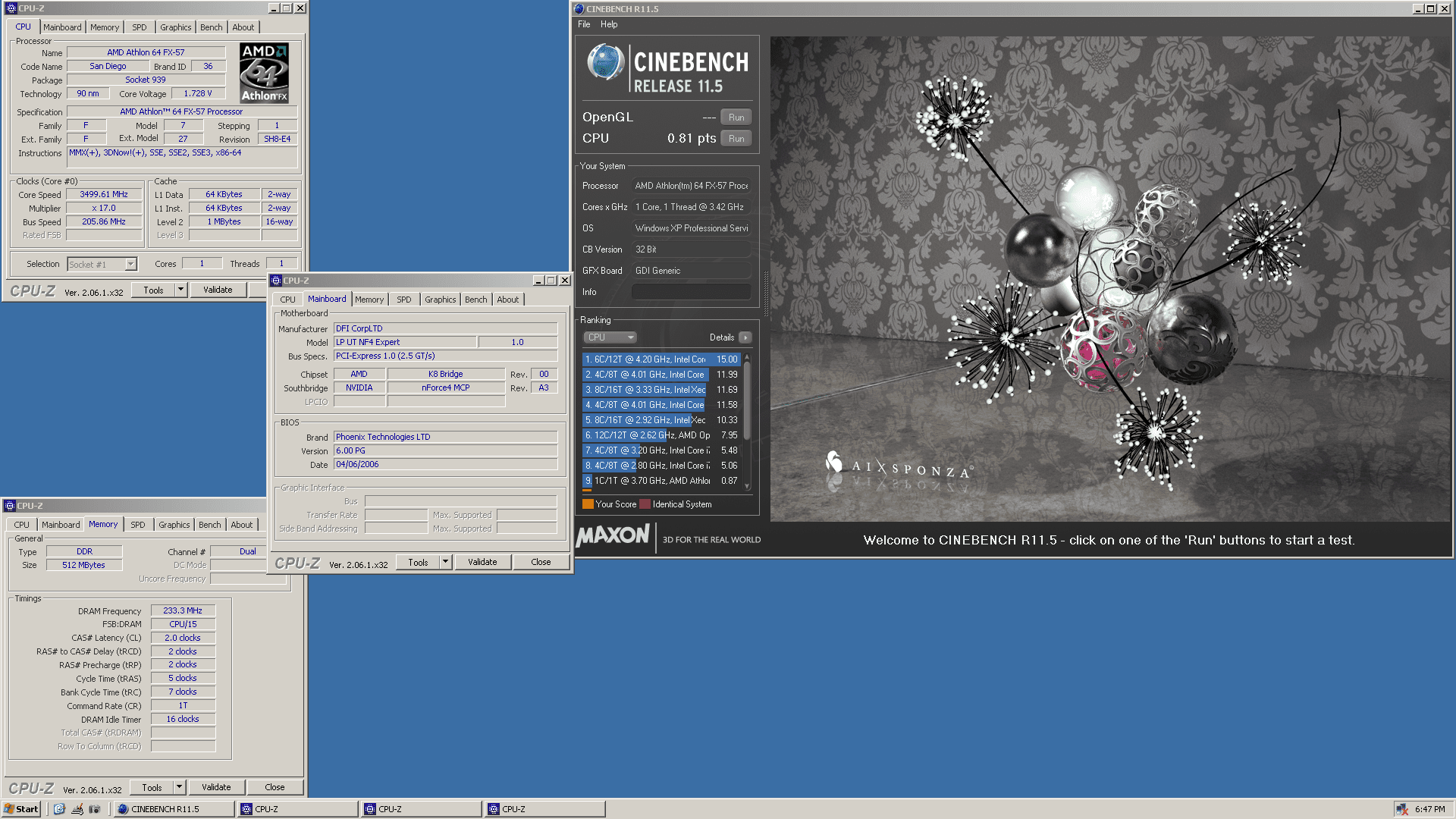

This cpu is LN2 binned. To get an idea about what it can do I ran some quick tests on cold.
AMD Athlon 64 FX-57 - 3499MHz 1.75v (1.728v) - PI 8M.png AMD Athlon 64 FX-57 - 3499MHz 1.75v (1.728v) - CB 11.5.png
CPU itself:
It cold bugs (as not working beyond at -73C.
So far I validated it at 3628-2650MHz.
What price would be realistic?
Die Wertanfrage gehört eigentlich in den entsprechenden Sammelthread.
Mit den 150 € bist du eigentlich ganz gut dabei, wenn du den bei ebay abgeben würdest. Ob hier jemand bereit wäre, den Preis zu zahlen ?

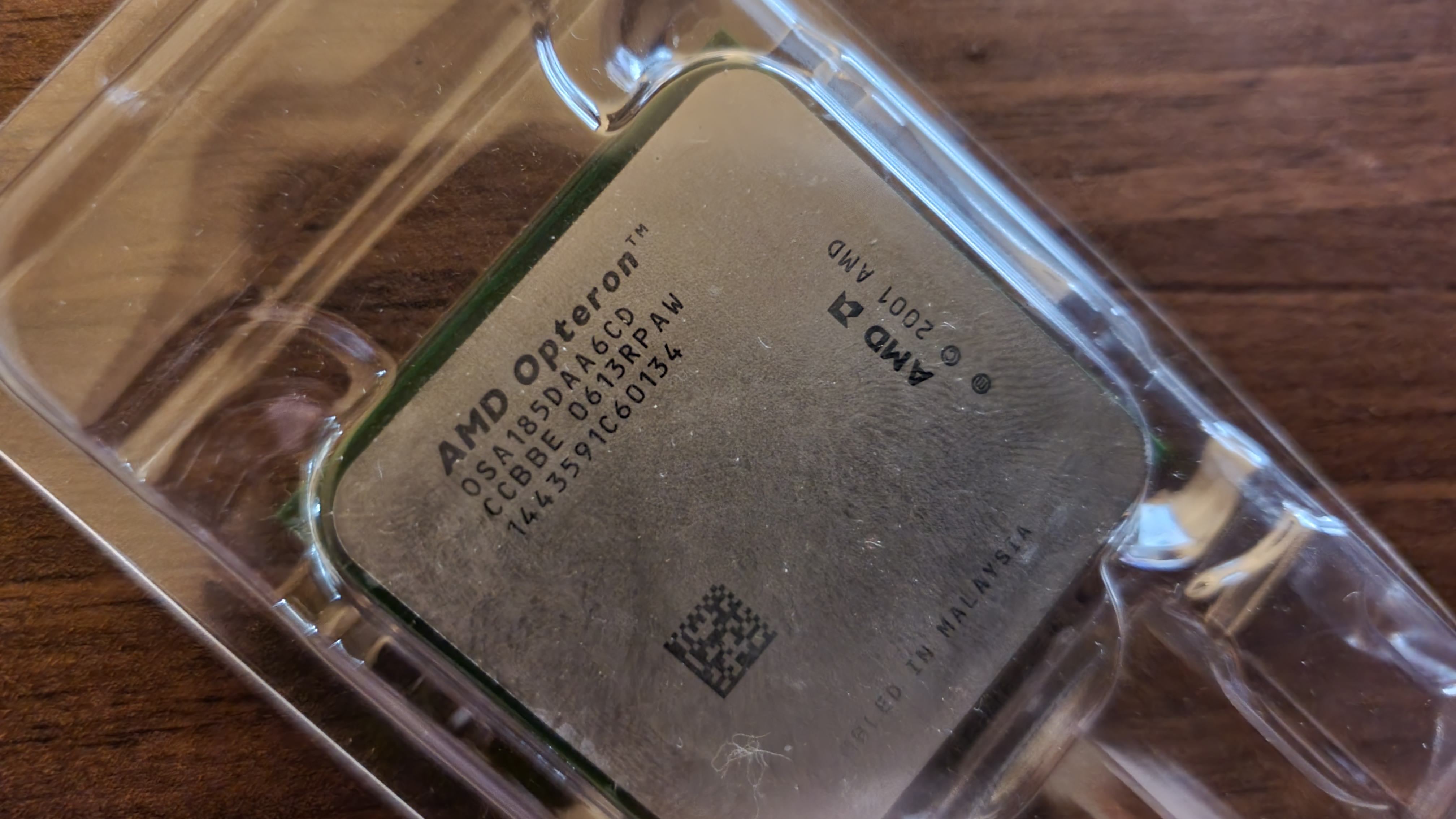

da fällt mir ein, ich hab den hier nicht gezeigt gehabt, liegt schon lange hier rum. Gabs mit zu nem A8N SLI Deluxe sammt Thermalright 120si und Ram fürn schmalen Taler
