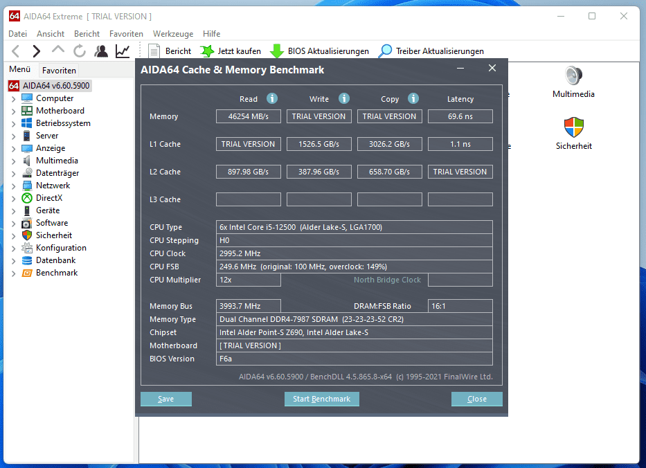

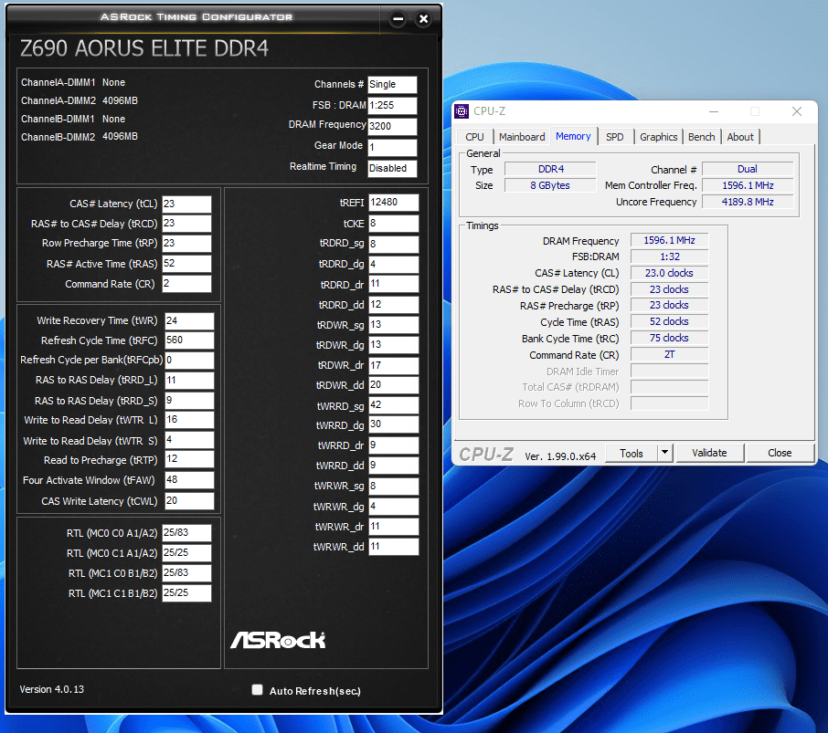

Es geht darum, dass das AsrockTiming Tool mir anzeigt, ich würde nur single Channel nutzen. CPU-z sagt aber dual Channel. Der Speicher wird auch komplett erkannt (2x4Gb) und der Durchsatz in AIDA ist auch ok.
Komisch ist aber auch, wenn ich im Bios den Check einschalte, ob ich den Speicher er "besten" Konfiguration betreibe, bekomme ich auch eine Fehlermeldung.

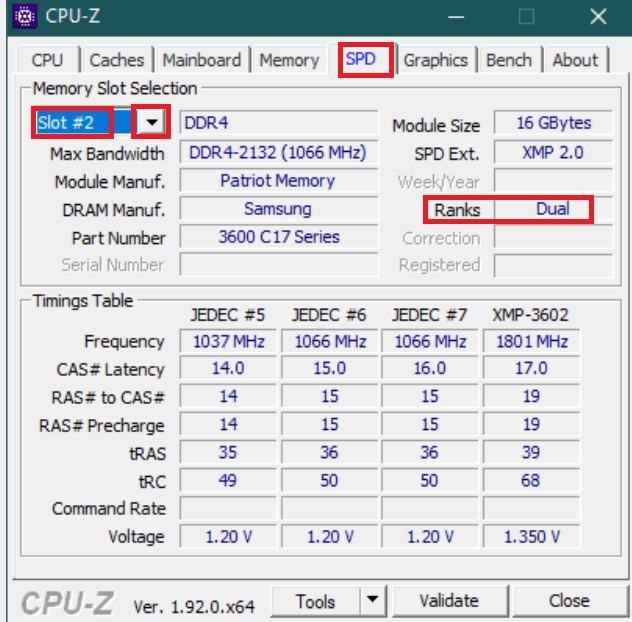

Ich würde nur zwei Ram Riegel verwenden, bei 4 Ram Riegeln sollte der Ram Single Ranks haben, mit 4 Dual Ranks Ram Riegeln gibt es meistens Probleme.
Mit CPU-Z bei SPD kannst du sehen ob die Ranks Single oder Dual sind.

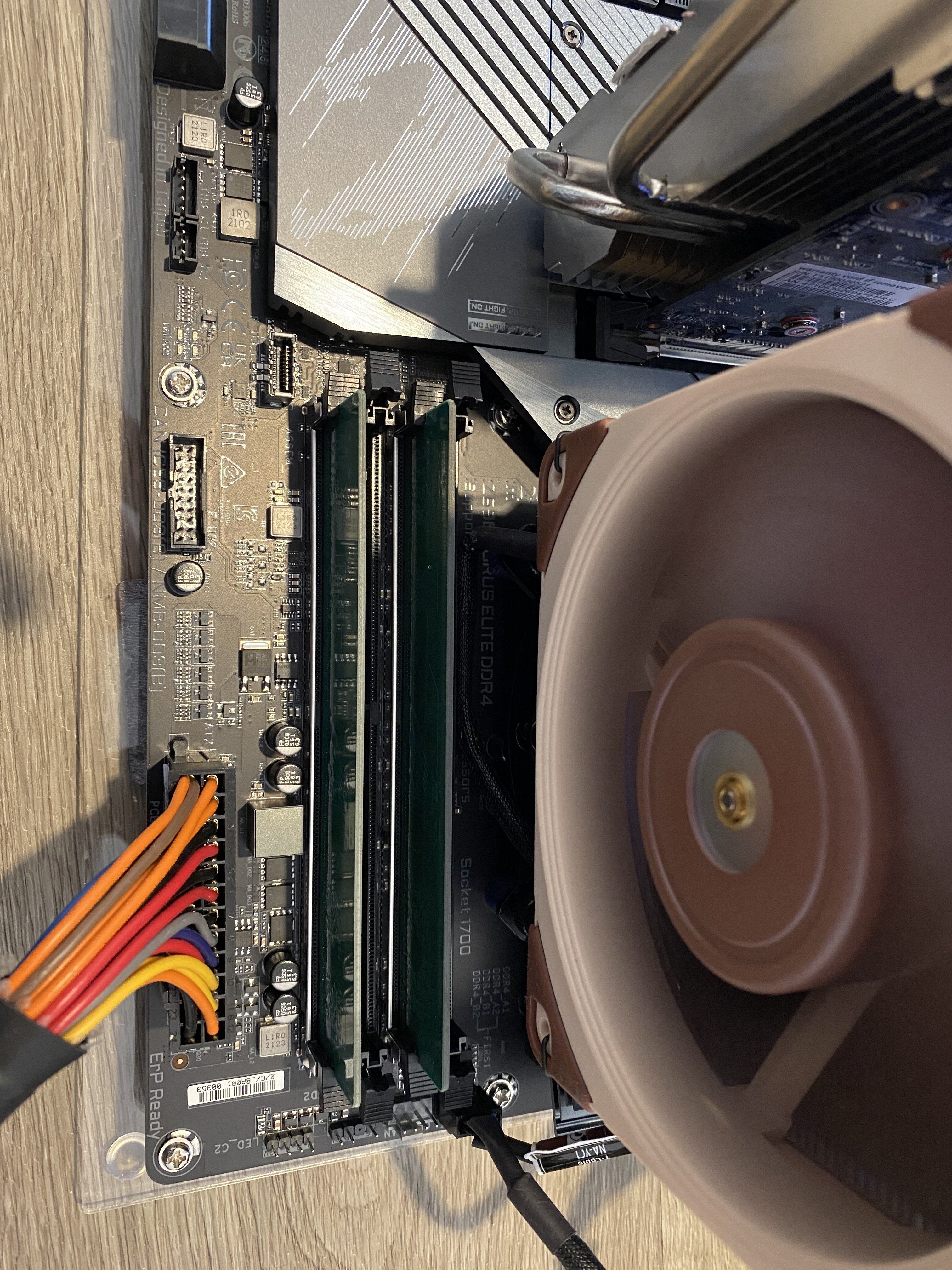

Wie aus einem anderen Thread entnommen, könnte es an der Organisation bzw. Memory-Controllers des Speichers liegen!? DDR5 ist ja als Modul schon mit 2 "Channel" organisiert, ergo wird ja bei "Dual-Channel" Quad-Channel angezeigt!? (Also Ursache bzw. Grund wäre ggf. hier der Mem-Controller der CPU)
Aber dass können ggf. andere DDR4-Boardnutzer be- oder widerlegen, sofern in vielen LGA1700-Threads nicht schon geschehen..)!;) Da sollte es doch auch genug von geben!? Interessant wäre dies in jedem Fall!
