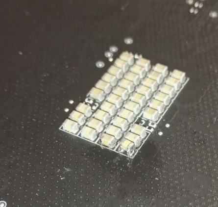

beim Entfernen der Skylake X Die Frame Backplate ist mir im CPU Sockelbereich auf der Mainboardrückseite ein SMD abgebrochen, ein weiterer direkt daneben ist kurz davor sich auch zu verabschieden.
Wie sind die Erfahrungswerte, ob das MB noch zu gebrauchen ist? Der Wakü-Zusammenbau dauert etwas, deswegen möchte ich vorher nachfragen, ob ich mir die Zeit sparen kann.

Je nach dem welche Funktion die haben kann es schon Problematisch sein bis hin zu ner zerstörten CPU. Besitz du das Bauteil noch? Wenn ja einfach wieder anlöte oder anlöten lassen wenn du eine Werkstatt in der Nähe hast. Auch Schmuckmacher bzw Uhrenmacher sind in der Regel in der Lage so was zu machen die meisten sind da recht hilfsbereit.
Ist gut gemeint aber davon würde ich die "Finger" lassen, besser zu einem Fachmann gehen der sich mit elektronischen Bauteilen auskennt.
Hast Du das abgebrochene Teil noch? Mess mal ob es ein Widerstand ist oder, wie ich vermute nur ein Kondensator. Die Kondensatoren sind dann meist nur zur Glättung der Spannungen da und in der Regel ist es unproblematisch wenn davon einer fehlt.

Was den abgebrochenen SMD Kondensator angeht, wenn man Glück hat, läuft das Mainboard auch ohne. Auf einen Entstörkondensator mehr oder weniger kommt es nicht immer an.
Im Idealfall hat man das abgebrochene Teil und lässt es wieder anlöten.

Also, ich habe mich zwischenzeitlich mit dem Kolben selber rangemacht. Den Tipp, das Board vorher erstmal ohne CPU zu starten, werde ich mitnehmen. Es meldet sich dann hoffentlich und im zweiten Schritt wird dann die CPU eingebaut und mit Prime 95 29.4 getestet.
Melde mich dann nochmal, sobald ich ein erstes Ergebnis vorliegen habe.

Zwischenstand:
Habe den Zwischenschritt ohne CPU übersprungen und die CPU gleich wieder eingesetzt. Rechner ist wieder hochgefahren, auf den ersten Blick alles unverändert, HWinfo zeigt auch keine Auffälligkeiten bei den Spannungen und Temperaturen.
War allerdings nur ein Schnelltest in einem Testaufbau außerhalb des Rechners, da die wassergekühlten Spawas (Wasserkühler war ohne aufgebauten Kreislauf nur mit Wasser gefüllt, um etwas mehr Zeit zu gewinnen) im Idle Betrieb nach kurzer Zeit bei 70°C angekommen waren und ich den Rechner wieder herunterfahren musste.
Werde im nächsten Schritt alles wieder mit dem Wakü-Kreislauf einbauen und mit Prime 95 die CPU komplett auslasten.
Melde mich dann nochmal.
Ob meine Herummurkserei mit dem Lötkolben entscheidend geholfen hat oder es auch ohne funktioniert hätte, kann ich nicht sagen.
Die CPU war jetzt nach dem Zusammenbau auch bei 260W über Prime 95 29.4 Small FFTs unauffällig. Habe wohl nochmal Dusel gehabt.
Was dir da abgebrochen ist, ist einer von einer ganzen Bank an hochfrequenz Keramik Filter-Kondensatoren (irgendwas wie 1206 100nF). Sind dazu da um hocfrequente Störungen auszufiltern und gehören zur CPU Power-Schaltung.
Dadurch dass es hier eine Ganze Menge davon gibt, ist das Fehlen eines einzelnen oft erstmal nicht katastrophal.
