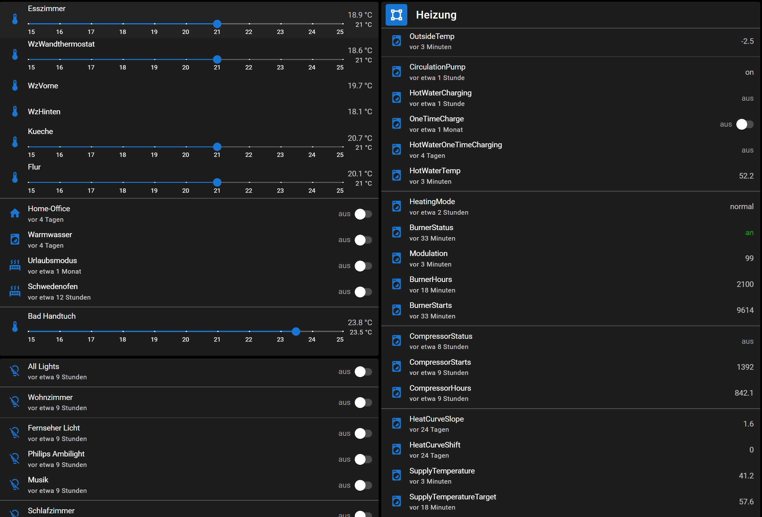

Also ich fahr mit dem Homematic Set eigentlich ziemlich gut, aber ich hab keine normale Zentrale von denen sondern nur die Geräte und steuere diese mit einem RaspberryPi mit RaspberryMatic und IObroker. Man muss aber schon bissel tüfteln bei dem ganzem Setup.
Mit der Benutzung der Jarvis Visualisierung, schaut das ganze dann so aus bei mir.
