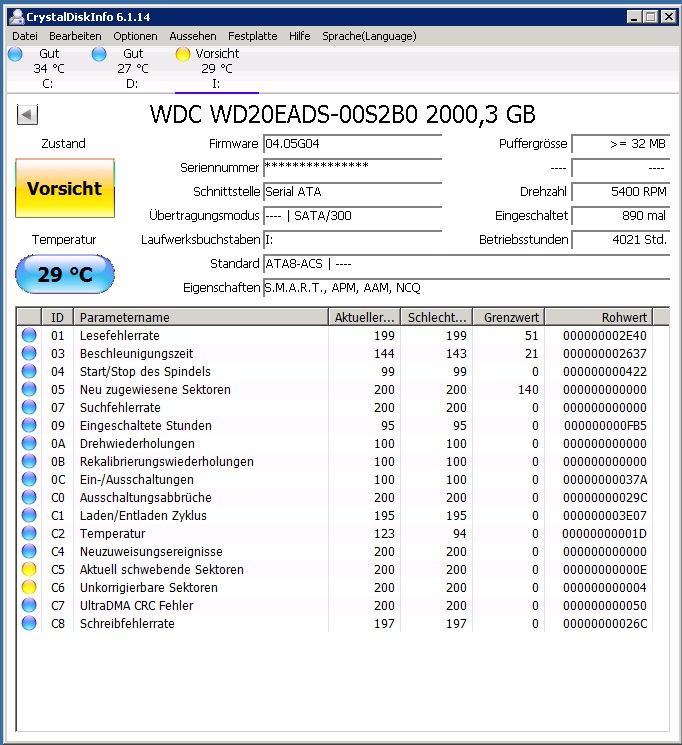

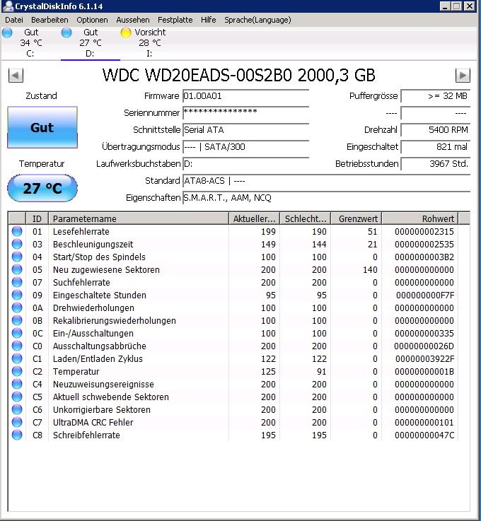

Schaut mal bitte,
Die beiden HDs sind im RAID1 in meinem 'Datenhalde-PC' und sind das Ziel für meine Backups (Acronis). entsprechend wäre es doof wenn die plötzlich sterben.
Ist es ein bestimmtes Symptom, dass beide Platten fast zeitgleich die selbe Macke haben? Durchs RAID?
Die schwebenden Sektoren konnten noch durch Reservesektoren ersetzt werden, oder? Also die Daten auslagern, normales Format (kein Quick) und alles ist fein, oder ist der Fehler ein Grund Ersatz HDs zu bestellen?
*grübel*
Danke Leute.

Bist du sicher @ Crystal? Die Werte sind ja je Platte unterschiedlich. Meinst du die Stimmen garnicht :confused:
Welche Werte sind denn da unterschiedlich? Oder habe ich Tomaten auf den Augen?

Was mich etwas stört sind die C7 Ultra DMA CRC Fehler. Was ist das für ein Controller, der eingesetzt wird? Externer Controller oder onboard?
Jepp, Onbaordkontroller von einem GA-970A-D3 Das Raid ist ein Softraid aus Win7
hmm, Kabelmacke? *grübel*
Deswegen meine Frage... Bei 2 Kabeln eher unwahrscheinlich. Es sei denn es sind so Billig-Kabel. Aber hätte ja sein können das Du eine Kabelpeitsche einsetzt, wenn es ein externer Hardware Raid Controller wäre, dann wäre die Wahrscheinlichkeit ja höher mit dem Kabel. Dennoch stören mich diese Werte etwas.
denkst du es ist sinnvoll die Daten komplett auszulagern und die beiden HDs mal zu formatieren?
Kabel schau ich morgen mal. Mal ziehen und stecken, evtl nen kleiner Wackler drin..
Ja, zu 99% sind es die Datenkabel, denn die Ultra-DMA CRC Fehler sind Kommunikationsprobleme zwischen den Host Controller und dem Controller der Platte. Wenn die in einem Wechselrahmen stecken, dann käme der auch in Frage. Die Schwebenden Sektoren sollte nach einem Scrubbing verschwinden.
Nimm das nächste mal keine Green, sondern RAID taugliche Platten für so eine Anwendung, also mindestens die Red oder Seagate NAS.

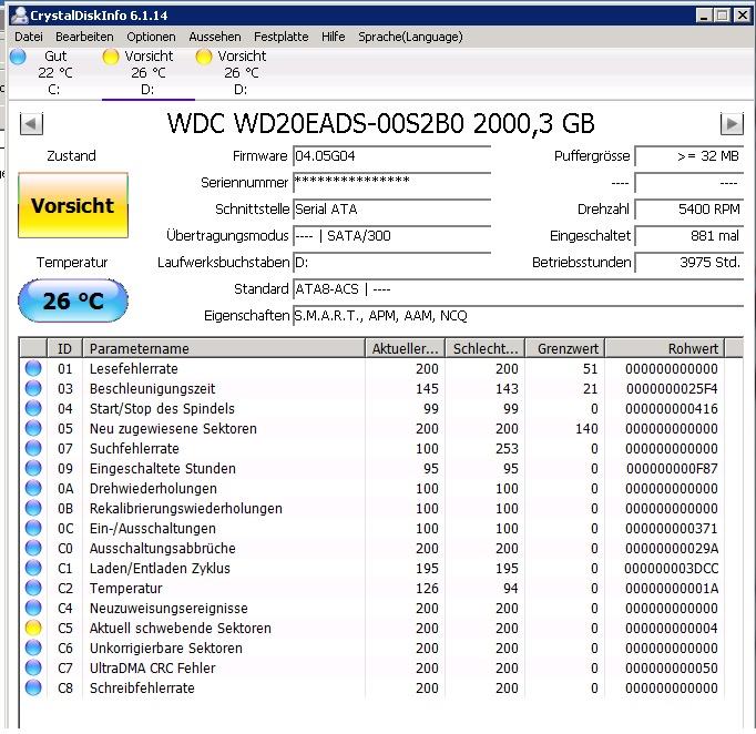

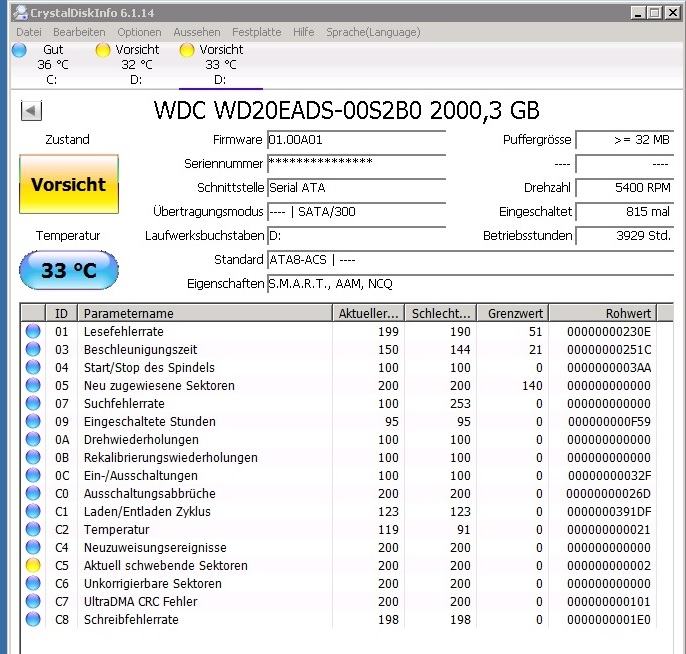

Nochmal aufwecken hier.
Eine der Platten hat sich nach Format beruhigt, bei der 2. wird es schlimmer Garantie ist auch alle ;( Also neu das Ganze.
Obwohl der Rechner relativ häufig ein und aus geschaltet wird(*), REDs / NAS HDs da rein? Oder kann was anderes RAID aka "Kompensation von Vibrationen" + Häufige Einschaltzyklen besser?
*Die Kiste läuft so 2-3x Die Woche, Mi und Sa fürs backup + evtl mal nen Stream abspielen. Also kein 24h Betrieb.
