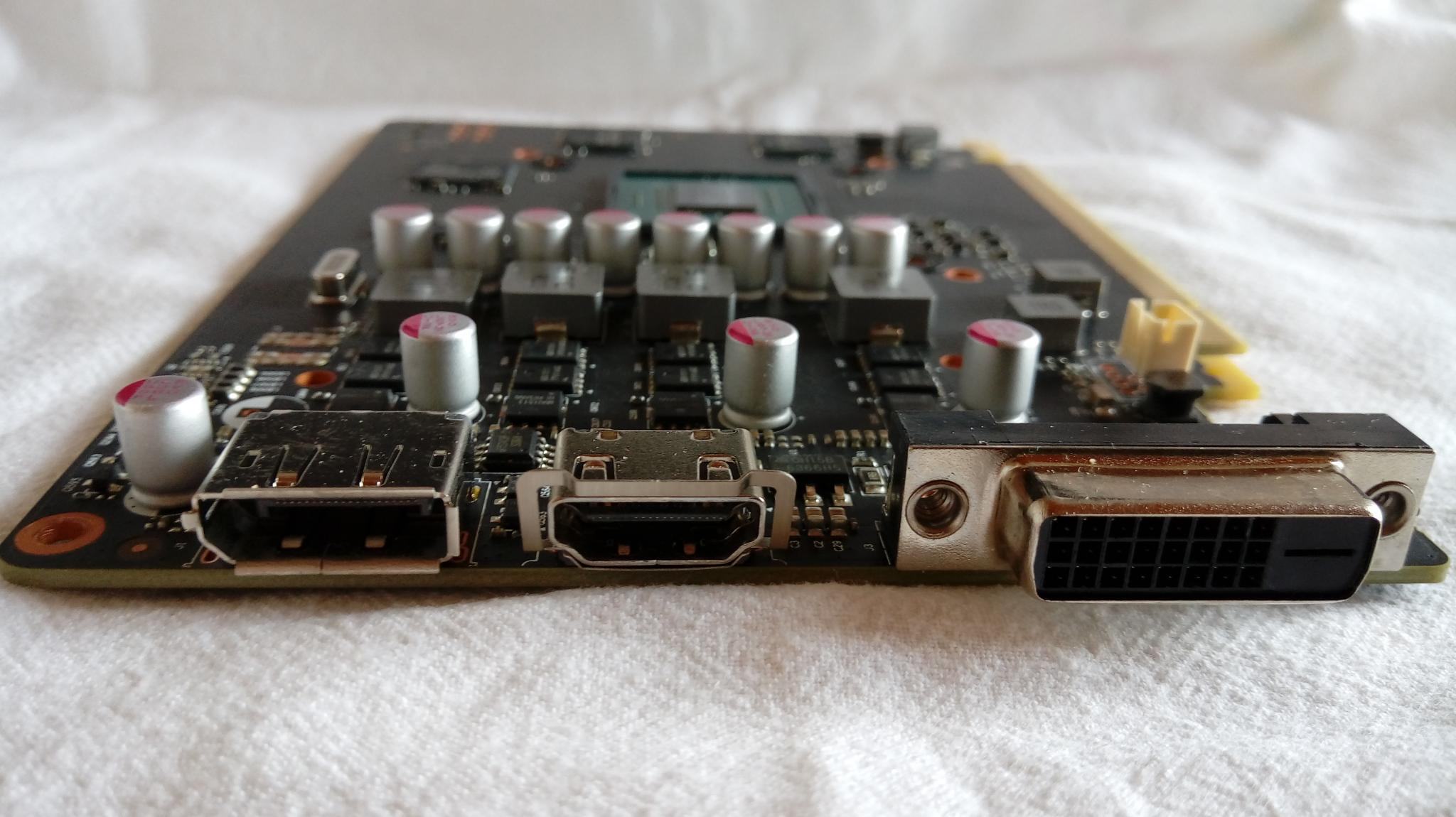

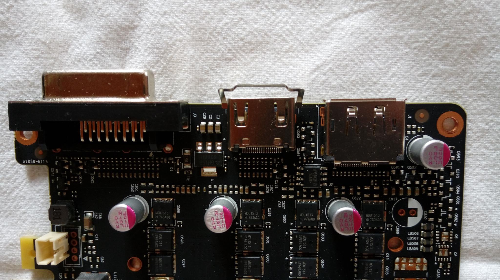

Ich versuche derzeit ein ziemlich flaches Gehäuse selber zu bauen. Hierfür habe ich die Slotblende der Grafikkarte entfernt!
Dabei ist mir aufgefallen das der Hdmi Anschluss der Graka einen „Bügel“ besitzt, der gegen die Slotblende gedrückt wird.
Was ist das und welche Funktion hat dieser?
Graka ist vermutlich diese hier: Gallery for GeForce GTX 1050 Ti 4G OC | Graphics card - The world leader in display performance | MSI Deutschland
Bilder worauf der Bügel sichtbar ist, sind im Anhang.
Hat das entferen der Slotblende noch andere Risiken?
Ich hab mir noch die Frage gestellt. ob die Slotblende für die Erdung der Graka eine Rolle spielt(?)

Der "Bügel" ist dafür da damit das Signal geerdet und es zu keinen Signal Fehlern kommt.
HDMI Anschlüsse sind schon relativ empfindlich aber nicht so das man sie nicht ohne Blende betreiben könnte.
GPU im Gehäuse ohne Slot blende hat man immer gewisse Risiken, weil sie auch lose im PCIe hin und her wackelt bei Erschütterungen

Um das Erden des HDMI würde ich mir kein Kopf machen, an mein Mainboard der HDMI war auch geerdet mit der Slot Blende, habe den Bügel abgebrochen und funktioniert totzdem Top. :)
Ein Kumpel von mir hatte bei seiner GTX 970 auch die Blende abgebaut und so betrieben und hatte 0 Probleme mit dem HDMI Ausgang.
