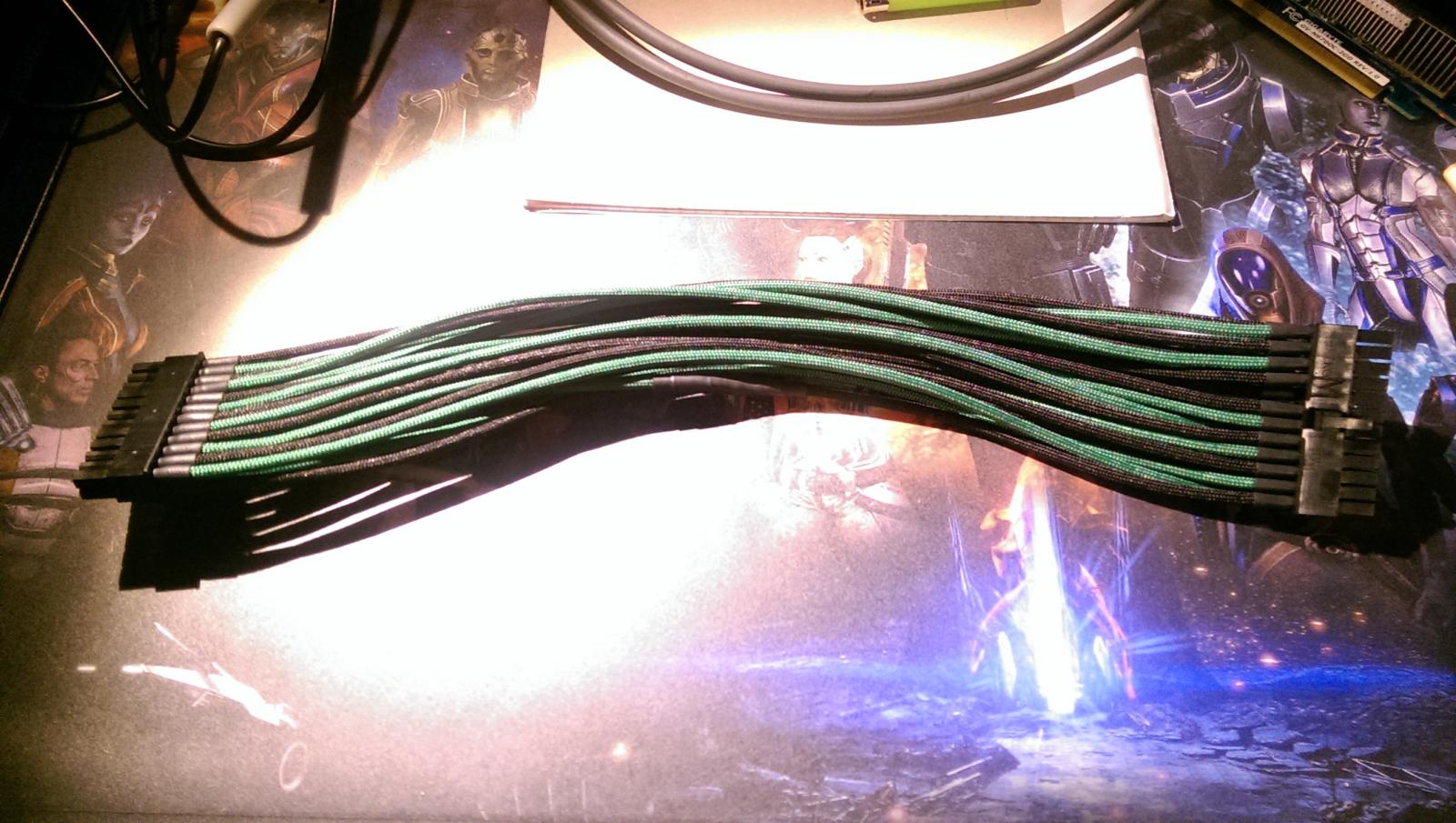

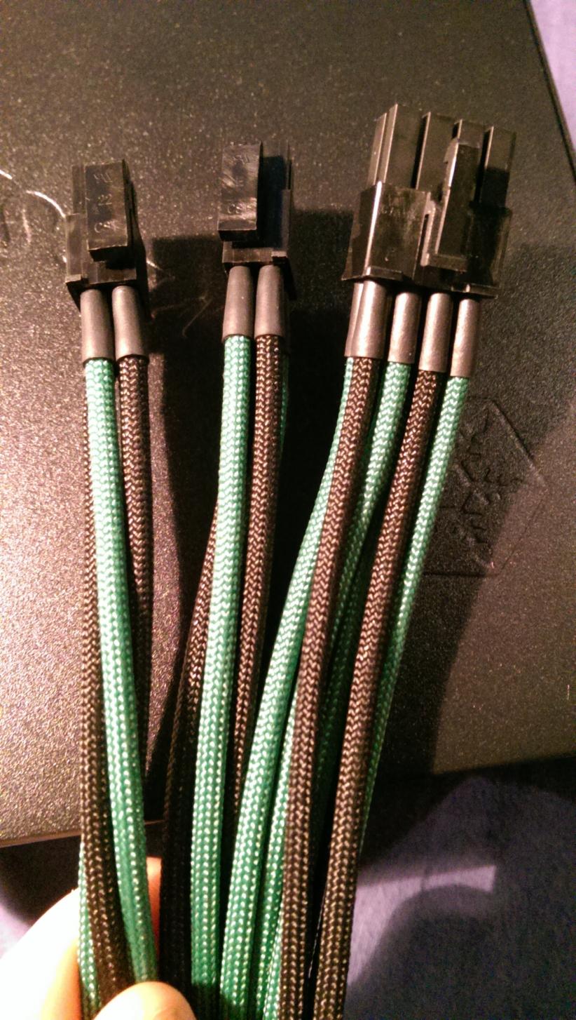

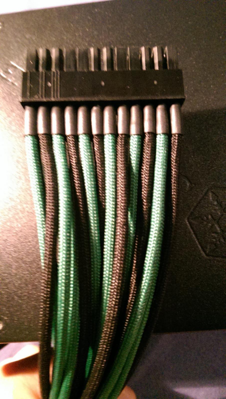

Hier dann auch mal meine Ergebnisse:
IMG_20150913_233320.jpg IMG_20150921_193708.jpg IMG_20150921_193740.jpg IMG_20150921_193955.jpg IMG_20150921_194035.jpg IMG_20150921_194126.jpg
Und mein erster Versuch für ein Y-Kabel.. :d
Sieht doch gut aus... Schöne Schrumpfschlauch, alle gleich lang.....
Beim y Kabel, hätte ich es nicht mittig gemacht sonder kurz nach dem Stecker, der im Netzteil ist... Dann ist die Zweigstelle schön versteckt. Habe ich zu mindestens so gemacht...
Das mit dem Y Kabel geht nur leider nicht direkt danach, weil es erstmal stark gebogen wird und das ist alles sehr steif..
Werde im Prodigy Thread bald mal Bilder posten, wenn meine Radis gekommen und eingebaut sind, dann siehst du vllt was ich meine :)
Und das die alle gleich lang sind.. HÖR MIR AUF!!! xD
Teilweise 3 oder 4 mal so einen Schrumpfschlauch angebracht..
Und bei den Sata Kabeln sind die wirklich nur für die Optik...
Passen aufgrund der schmalen Öffnungen mit Paracord und/oder Schrumpfschlauch nicht rein... :fresse:

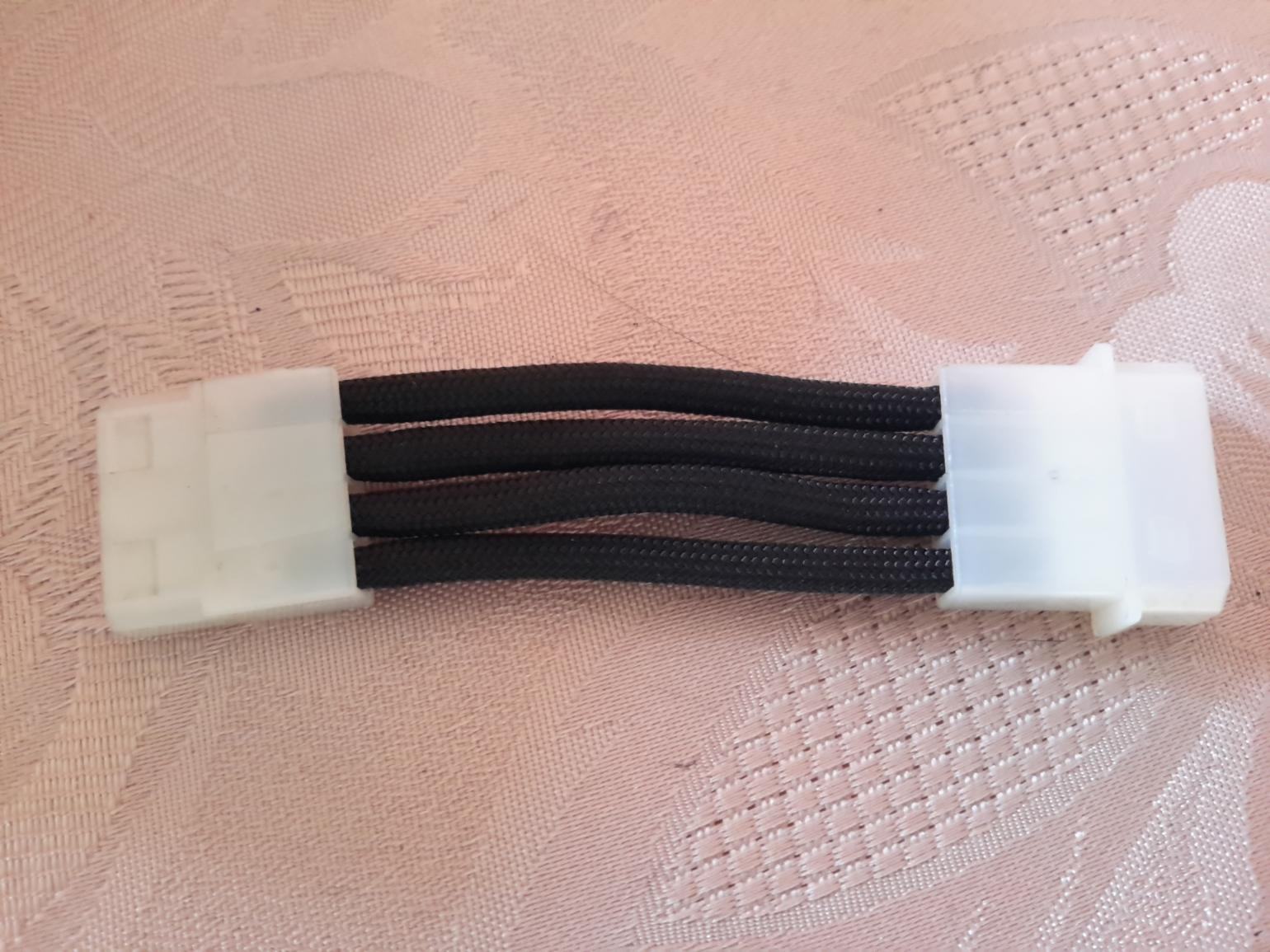

Wie würdet ihr ein molex Netzteil Kabel corden wenn vom ersten Stecker direkt ein anderer abgeht? Mit "Strumpf Schlumpf"?
