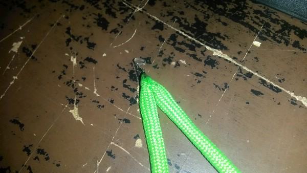

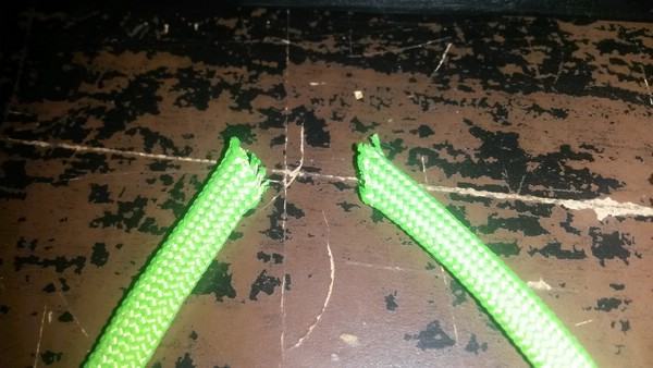

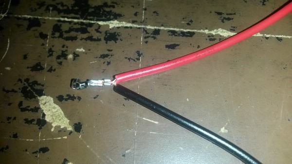

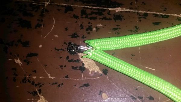

- Kabel verdrillen (evtl. etwas ausdünnen) und crimpen
- Paracord mit einer SCHARFEN Schere schräg anschneiden
- Paracord über die Kabel schieben bis es am Stecker anliegt
- Paracord anschmelzen und um den Stecker drücken/modellieren, bei Bedarf ruhig mehrfach wiederholen. VORSICHT geschmolzenes Paracord ist verdammt heiß!!! Finger anfeuchten und das angeschmolzene Paracord immer nur kurz zusammendrücken, NICHT "zupacken und gut ist", das gibt Brandblasen!
Ein Foto mit Stecker habe ich jetzt leider nicht, man bekommt das Kabel aber hinein ... es ist verdammt eng aber es geht.
Bei hellem Paracord sollte man darauf achten dass das Cord beim anschmelzen nicht verrußt, evtl. mit Malerkrepp etwas abkleben damit die Flamme nicht zuviel vom Cord erwischt.
Vielleicht erstmal 2-3 Probestücke machen bevor man "meterweise" Paracord versaut!
