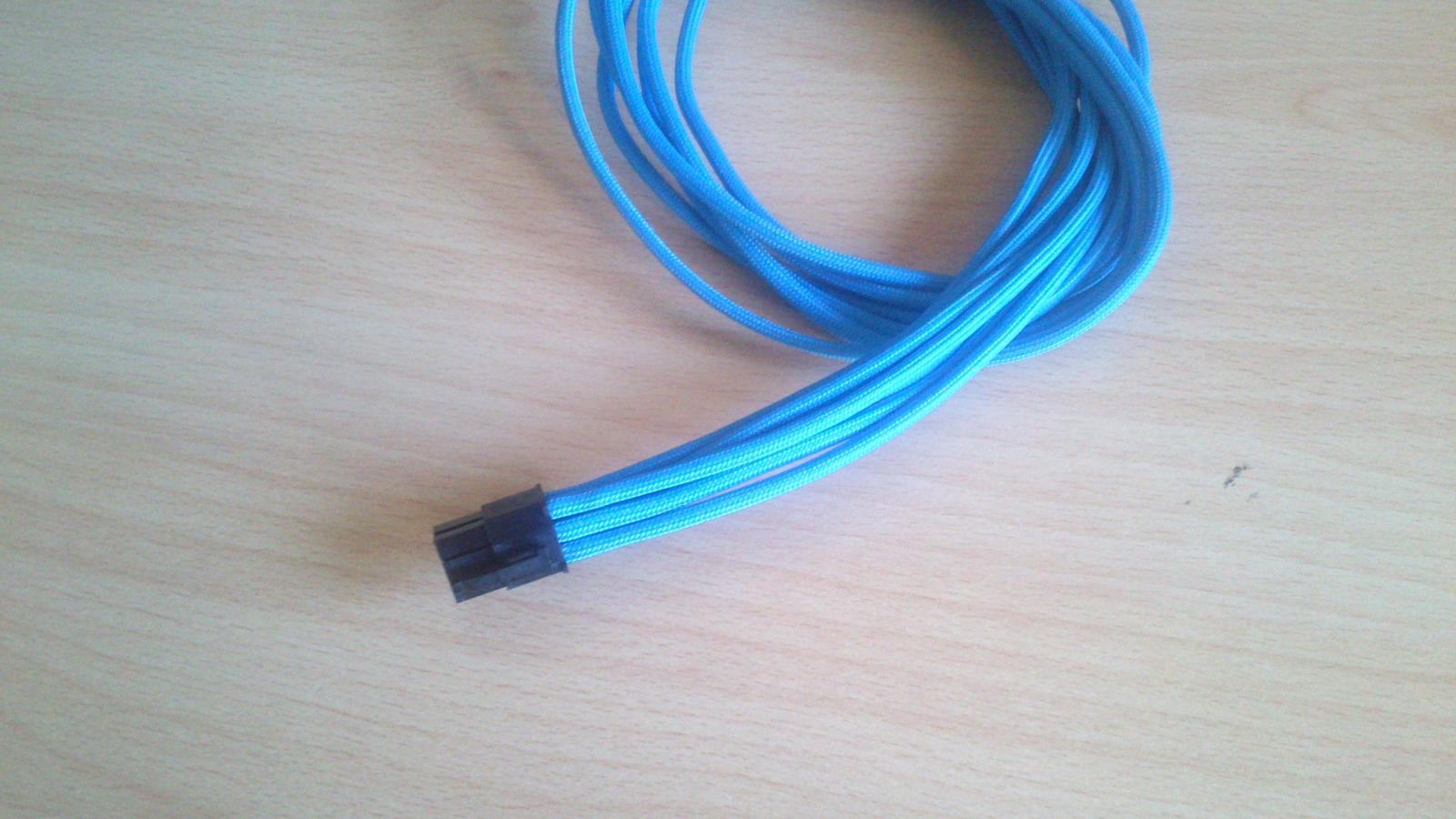

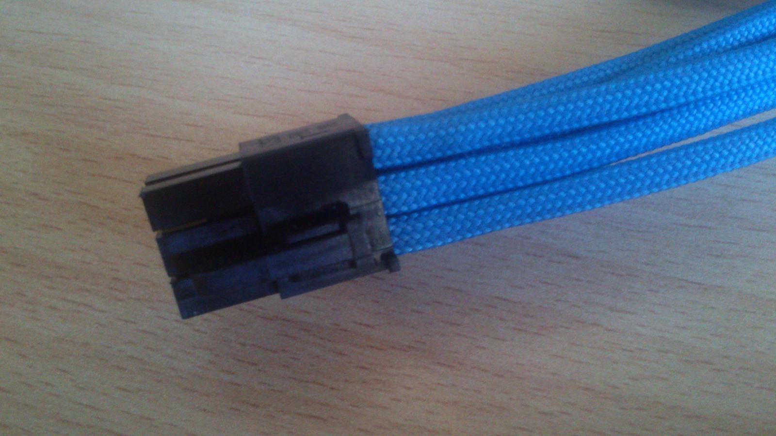

So ich habe es auch mal versucht. Quasi das erste mal das ich sowas mache. Mir gefällt es aber eigentlich ganz gut. Jedoch schmerzen die Finger ein wenig!!!:d
Stimmt ich Merk da auch schon nix mehr :bigok:
Sehen übrigens sehr gut aus auch die Farbe ist klasse gewählt
Die Farbe passt sehr gut zu diesem hellen Asus blau. Ja so langsam merke ich an meinen Fingern nichts mehr. Ich habe leider keinen Remover und entferne die Kabel mit diesen Klammern vom Tacker. Sehr unangenehm mit der Zeit, aber es funktioniert.
