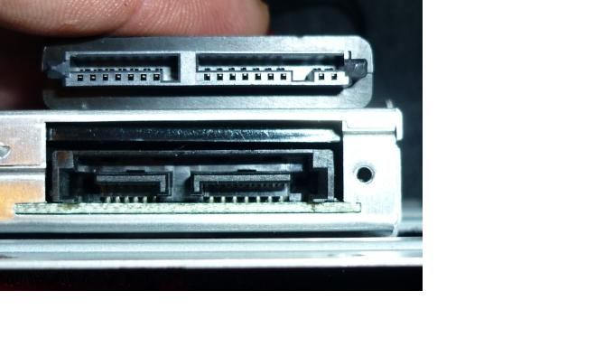

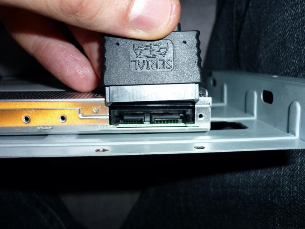

Hmmm in der Beschreibung steht ja auch nur was von 1,8 Zoll Platten. Die haben warscheinlich eine minimal andere Buchse.
Hättest eventuell genauer lesen müssen.
Könntest du eventuell links und rechts die beiden "Nocken" absägen bzw. abfeilen???Vielleicht passts dann.
Oder haben diese Adapter noch zusätzliche Kontakte?? Sieht ein wenig so aus oder?? Oder täusche ich mich da??
@RoddY: es gibt ein Unteschied zwischen Micro-SATA-Adapter für 1,8" HDD's
und Slim-CD/DVD Laufwerken. Dieser Adapter ist der Richtige.
Ich hab ja gelesen, aber meiner ist von der Artikelnummer her genau der, der auf der ersten Seite verlinkt ist, ich meine den Link zu ichbinleise.de: http://www.ichbinleise.de/Kabel/S-A...ro-SATA-Buchse-+-2Pin-Power->-SATA::3560.html
Beide haben diese Art.Nr.: 84384, dass steht auch so auf meiner Verpackung...irgendwas stimmt da nicht. Hat wer nen Link oder die Bezeichnung des "richtigen" Adapters?
EDIT: Hopala zu spät, danke MENCHI :-) Dann stimmt der Adapter auf der ersten Seite nicht.
EDIT2: Wenn man das Kabel von Delock nimmt, dann muss es die Artikelnummer 84390 haben: http://www.delock.de/produkte/suche/Delock_Kabel_SATA_Slimline_Buchse_+_2pin_Power_SATA_84390.html
Geizhals-Link zum RICHTIGEN Adapter: http://preisvergleich.hardwareluxx.de/eu/a428882.html ==> Bitte auf der ersten Seite fixen. Danke!

Was stimmt denn bitte genau nicht? Bzw. an welcher Stelle? Die FAQ Angaben zu den Slim Kabeln habe ich alle nur aus dem Thread heraus kopiert.
Entschuldige die Unannehmlichkeiten...
@Katz: Unannehmlichkeiten? Wer PCs bastelt, der weiß das mal was nicht passen kann, deshalb *nullproblemo* ;-) Der Thread ist doch trotzdem SUPER!
Der im ersten Post verlinkte Adapter für Slimline-LW passt nicht, das ist der Fehler. Siehe Menchis Post NR.1083, der ist der richtige und meiner mit dem geizhals-Link in NR.1084.
In Nummer NR.1081 siehst du, das der Adapter, welcher im ersten Post verlinkt ist für das DVD-LW zu breit ist und nicht passt; boah hab ich blöd gekuckt und mich erstmal gefragt wie ihr den da reinbekommen habt...ich trink jetzt mal ein Bierchen auf den *kleinen schock* ;-)

Ja, jetzt hast du den richtigen Adapter rein-editiert ;-) Danke.
Und von wegen sportlich: Ändere was du ändern kannst und lerne mit den Dingen zu leben die du nicht ändern kannst, dann is es gleich viel leichter...das mit dem Adapter wird ja auch nicht anders wenn ich mich aufrege. Neuer is bestellt und gut is.
