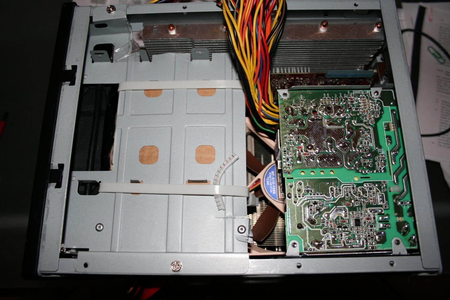

Ich habe heute für mein SG05 2 lüfter Noctua NF-S12B FLX gekauft. Werde die noch die Woche einbauen. Ich habe NT Lüfter ausgebaut, das Netzteil zusammengebaut und unten einen 120mm Lüfter befestigt. Lüfter auf dem Shuriken hat nicht mehr reingepasst, ist weg. Ich habe festgestellt wenn meine Lüfter gegen Noctua ausgetauscht werden habe ich einzige Lärmquelle. Das ist die Festplatte. Ich werde die später gegen eine WD Green oder Samsung Eco Green tauschen. optimal wäre SSD aber für mich zur Zeit zu teuer.
