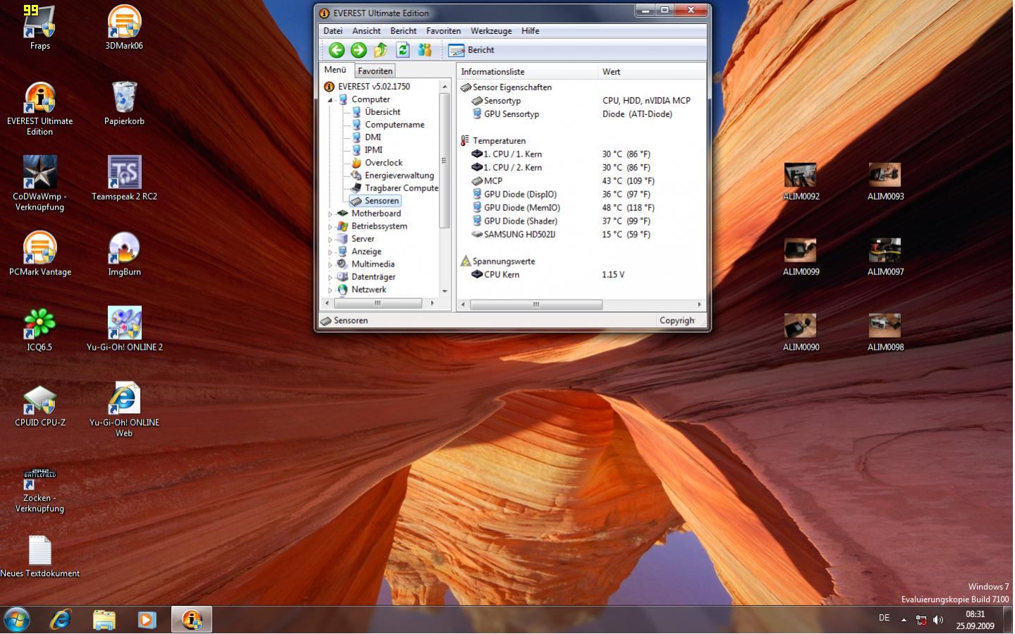

Ich würde den Lüfter ganz klar blasend und nicht saugend Montieren! Ich hab mir nun ein 60mm Lüfter gekauft und ihn auch noch zusätzlich auf dem IGP Kühler verbaut läuft mit 6v und ist unhörbar! Meine Temps sind nun nochmals um 10 Grad Runter, im Idle auf nunmehr kanpp über 40 Grad! Ich denke so lässt es sich gut leben :)

Chipsatz möchte ich nicht mitkühlen wegen der Garantie! Aber ich denke meine IGP ist mehr als gut mmit meinem Lautlosen 60mm Lüfter! Habe im Idle nur noch 38 Grad IGP Temp :)

Alle Man zurück! Habe mich nun doch nicht von meinem geliebten H50 getrennt! Nach 4 Stunden herumexperimentieren und 2 Kartuschen Heiskleber, habe ich ihn nun intern Verbaut! :)
Temps sind alle Top! IGP ist leider unter Last um 4 Grad Wäremer aber ich denke 58 Grad sind auch noch ok!
