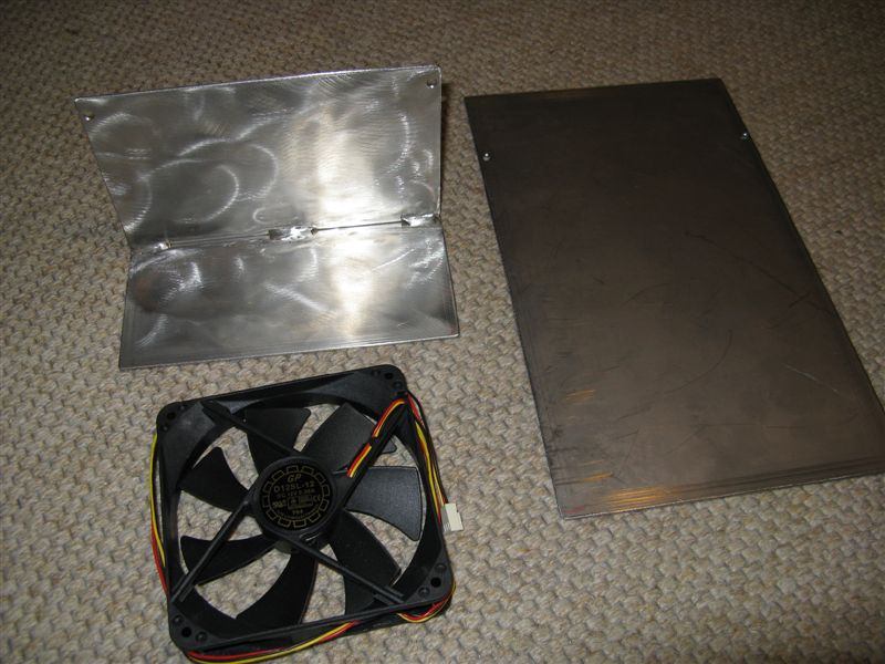

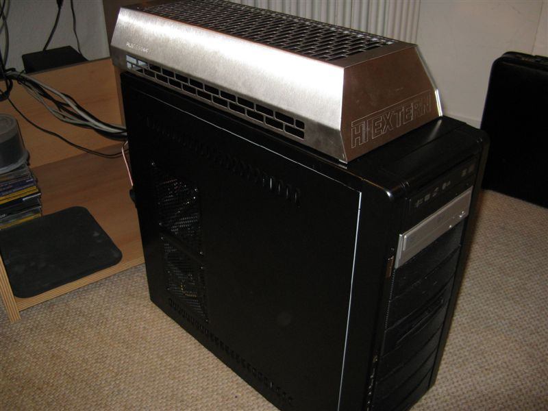

Ich hatte ihn ja oben drauf, gefällt mir aber nicht, weil ich mit der Pumpe woanders hin mußte. Leistung habe ich glaube ich noch ein bißchen übrig ...
Wo bist Du eigentlich gerade? Schon ausgeflogen?

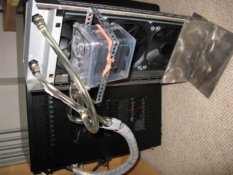

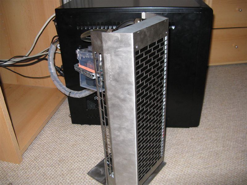

Anliegend jetzt aktueller Stand. Die Tage bekomme ich noch den Entkoppler, dann sieht´s doch schon etwas besser aus. Das zweite Blech auf dem ersten Foto könnte ich noch dafür verwenden, die restliche Rückseite des Radis zu schließen. Lasse ich aber glaube ich sein. Dieser Plastik-Kabelumwickler auf den Fotos ist perfekt für meinen Bedarf. Gibt´s den eigentlich auch irgendwo in schön? Was mal irgendwann bei einem Netzteil dabei.
Dass mit dem Dualradi im Deckel überlege ich mir immer noch. Dann müßte aber die Pumpe ins Gehäuse (mit dem Entkoppler in den untersten 5 1/4"-Schächten ginge es). Die ist mir aber immer nocn zu laut. Und im Gehäuse wird sie mit Sicherheit nicht leiser ...
Neu verschlaucht wird in jedem Fall, so dass der Schlauch nach unten kommt. Muss ich nur noch von den Radi-Anschlüssen nach unten mit nem Winkel oder so. Die kleinen Winkel passen nicht, kann ich in den G 1/4"- Anschlüssen nicht drehen ... Habt Ihr ne Idee? Den Schlauch in 2 Bögen runterverlegen möchte ich eigentlich nicht.
Mit den Zutaten sollte es eigentlich funktionieren, oder?
Welcher Schlauch ist eigentlich besser, Masterkleer oder dieser Tygon 3603?

neee bin doch keine frau^^
tygon finde ich besser. lässt sich noch ein stück besser biegen. wozu die schlauchklemme?
aber mal ehrlich, deine wakü hat dir wohl nicht ganz gereicht^^
Na, na, immer schön ehrlich bleiben ...
Mir gefällt das Ganze noch nicht so richtig. Werde auch im Gehäuse noch einiges ändern, insbesondere die Lüfterbestückung vom NT und GraKa.
Mit der Schlauchklemme wollte ich den Schlauch abklemmen, welche Überraschung. Damit ich nicht immer alles von vorne befüllen muss. Doofe Idee?
Wie ist das mit dem Winkel oben am Radi? Klappt sowas mit einer Muffe als "Verlängerung"?
Ach übrigens: Im Radi werkeln schon die Yate Loon (der Naturalienrabatt von Aquatuning :d). Sind aber weder leiser noch lauter als die Scythe, die drin waren. Zumindest bei 5 V :bigok:
Aber dafür sind sie billiger :d
Die Halterung für der Radi finde ich voll ok. Bei mir ists viel das grössere Gebastel :fresse:
man muss nicht alles preis geben^^
naja mit den schlauchklemmen ist wohl ganz nett. ich persöhnlich habe es noch nicht gemacht.
mit den muffen geht das schon.
die loonis müssen schon ein wenig leiser sein. oder du hast was mit den ohren^^ oder hast du die mit 2200upm genommen? die habe ich drinne. aber ertragen tu ich die nur bei ca. 30% leistung.

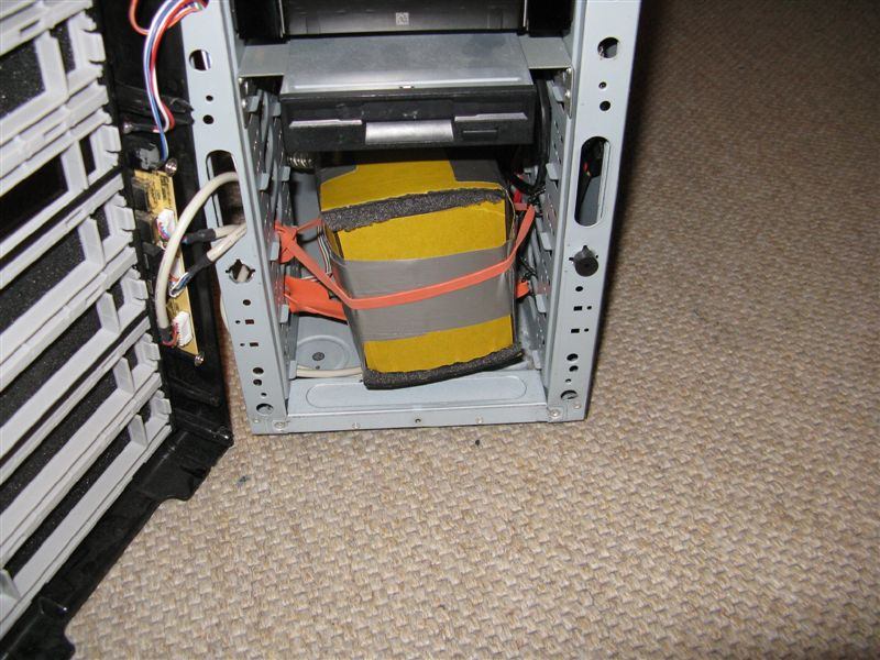

Und irgendjemand noch eine Idee, wie man die Eheim Station vielleicht noch ein kleines Itzelbisschen leiser bekommt? Bin wieder auf so einem Silentniveau, wo alles an den Ohren weh tut (was objektiv natürlich völliger Unsinn ist, aber ...). "Einkleiden" mit Teerpappe? Am Entkoppeln liegt´s definitiv nicht mehr, da wäre meine Lösung schon ziemlich perfekt.
Muss jetzt erstmal schlafen ... guats nächtle alle miteinand!
die eheim kann an eine art rahmen aufhängen mit bändern. somit schwebend.
@Agnes
Die hängt schon voll entkoppelt im Einmachgummi. Das Restgeräusch kommt von der Pumpe selbst. Optimal wäre ein Schalldämmgehäuse wie das hier (ist leider für eine Laing):

5. Nochmal die Frage: Wie kann man die Eheim Station noch schalldämmen? Kennt jemand eine Bastelanleitung oder ein Fertiggehäuse? Und nochmal der Hinweis: die Entkopplung ist NICHT das Problem.

  5. wie wärs mit ein paar schichten schaumstoff bzw. noppenschaumstoff, damit sollte das geräusch auf jeden fall weniger werden.

Teerpappenschaumstoffplatte ist bei meinem Bastelmaterial dabei. Fertig wäre wahrscheinlich schöner, aber ...

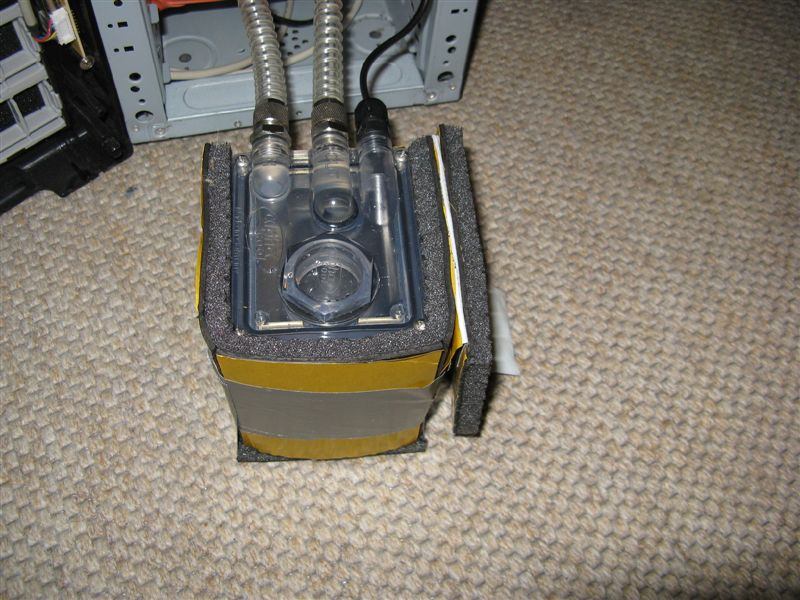

So, mal wieder ausgebaschtelt :d
Habe die beiden Thermochill Singles in der Verpackung gelassen, obwohl´s schon derbe juckt. Habe meinen Ständer wieder ausgemustert und stattdessen die Pumpe in´s Gehäuse geholt. Zwar ist heute leider der Vibe-Fixer, den ich für die optisch leckerere Entkopplung vorgesehen hatte nicht gekommen, aber wofür hat man ja schließlich Einmachgummis ;). Funktioniert wirklich einwandfrei.
Die Restgeräusche der Pumpe habe ich auch wohl im Griff. Eingepackt in Teerpappenschaumstoff ist Ruhe! Man ahnt noch irgendwo eine Geräuschquelle, aber ob´s die Pumpe oder ein Lüfter bei 800 upm ist, kann sicher keiner mehr auseinanderhalten. Die Teerpappe habe ich noch nicht auf die Pumpe geklebt, sondern quasi falsch herum "gefaltet" (anritzen mit Messer) und mit Klebeband zusammengehalten. Ein Deckel zum wieder öffnen und fertisch.
@Seiro800
Ich weiß allerdings nicht, ob diese Lösung für Dich ausreichen wird, aber die Kosten eines Versuchs sind wohl wirklich überschaubar.
http://www.aquatuning.de/product_info.php/info/p1025_D-mmmatten-Matte-25x43cm-12mm-einzeln.html
und ich habe noch mehr als die Hälfte der Platte übrig.

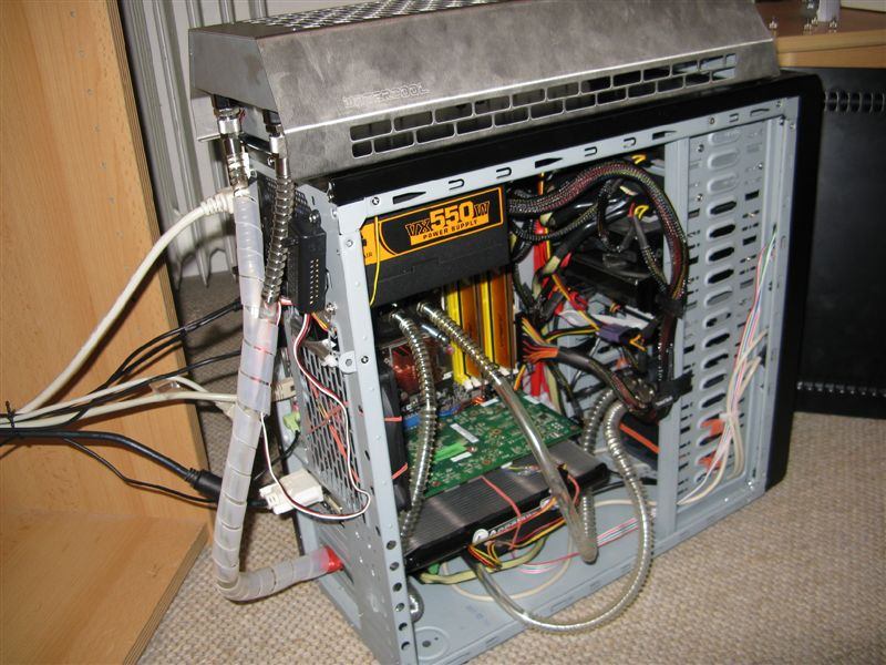

Den NT-Lüfter habe ich auch wieder ausgewechselt und in´s NT-Gehäuse verbannt, vorsichtshalber die Anschlüsse nach draußen, um eventuell noch eine Fanmate zwischenschalten zu können.
Den 100er Scythe über den SpaWas raus, dafür einen 120er Scythe gedrosselt hinten ins Gehäuse. Da weiss ich noch nicht, ob ich das so lasse. Der Lüfter vorne unten ist auf die GraKa gewandert und läuft da mit Minimaldrehzahl.
Die Metallfedern und der kleine und große Knickschutz tun dass, was sie sollen. Da knickt nichts, obwohl die Schläuche insgesamt deutlich länger sind als vorher. Ich kann die Pumpe jetzt vorne zur Wartung herausziehen und den Radi entweder oben auf´s Gehäuse legen oder daneben stellen bzw. legen.
Bislang die praktischste Variante - und die leiseste. :drool:
Jetzt könnte ich noch
a) die Teerpappe auf die Pumpe kleben
b) den Vibe-Fixer installieren
c) den NT-Lüfter per Fanmate runterregeln
d) die Radi-Lüfter anstatt mit ca. 6 V der Fanmate (weniger geht damit nicht) auf direkt 5 V anschließen
e) den 120er Scythe hinten wieder durch den 100er Scythe auf den SpaWas austauschen.
Aber dann weiss ich wohl nicht mehr, ob der Rechner läuft oder nicht :haha: :d

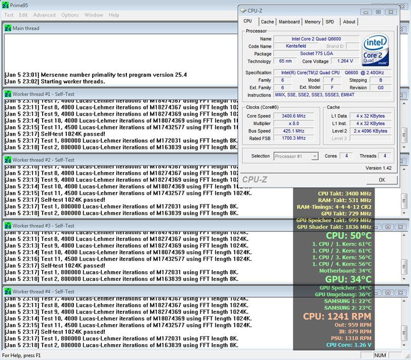

Ich habe die komplette Wasserkühlung wieder demontiert und meine Luftkühlung mit Thermalright Ultra-120 eXtreme wieder drin :hwluxx:
Und so kam´s: Habe heute morgen gestutzt, weil diverse Optimierungsversuche bezügl. Speichertimings und FSB scheiterten. Und das bei Speichereinstellungen, die sonst nie ein Problem für den Ballistix waren. Mir ist dann aufgefallen, dass meine Temperaturen irgendwie unschön waren. Nicht die von der CPU, die war von der WaKü ja wunderbar kaltgestellt. ABER: Festplatten bei 39°, Motherboard bei 38 - 40°. Case geöffnet, die gute alte Tastprobe: Northbridge heiss, Ram-Riegel heiss - Shice!
Eigentlich ja klar: Anstatt meines Frontlüfter jetzt die Pumpe drin, kein vernünftiger Wind mehr im Gehäuse, dafür ne kalte CPU. Also Pumpe wieder raus, Wasser raus, alles wieder neu mit Pumpe am Radi (stehend neben dem Gehäuse, Vibe-Fixer am Radi angeschraubt). Bis auf heftigste Bedenken wg. der Lautstärke der Pumpe soweit alles o.k.
Habe alles komplett fertig verschlaucht, verkabelt und verknickschutzt und das auch noch entgegen sonstigen Gepflogenheiten superordentlich. Lüfter für vernünftige Gehäusebelüftung wieder drin, Festplatte dafür wieder mal umgesetzt. Wasser in den AGB, Netzteilstecker überbrückt und - NIX! :mad: :mad: :mad:
Lüfter laufen an, Pumpe nicht. Alles wieder gelöst, damit ich die trotz den Schläuchen und Kabeln an die Pumpensteuerung komme, alles nochmal neu verkabelt, Kontakt geprüft - NIX! 25x mal das gleiche - NIX! :mad: :mad: :mad:
Und dann hatte ich die Faxen dicke! War ja sowieso fast alles wieder so wie in alten Zeiten, nur dass anstatt dem Thermalright da so´n Ding mit Schläuchen dran auf der CPU sitzt, dessen Wasserversorgung nur leider nicht funktioniert. Also GraKa raus, CPU-Kühler raus, Motherboard raus, Backplate ausgetauscht, Mainboard rein, Thermalright wieder drauf etc. pp.
Währenddessen das gute Gefühl etwas zu tun, das man hätte schon längst machen sollen. :hmm: :teufel: :d
Die Temps jetzt bei 3,4 GHz / Ram 1063 CL 4 im grasgrünen Bereich - und zwar alle. CPU, Mainboard, Speicher, Festplatten, alles wieder schön. GraKa sowieso.
