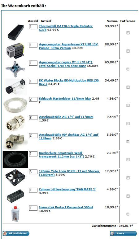

Ähemm - mal wieder alles neu. Habe meine Kinder verkauft und mir von den Erlösen neue Komponenten für eine wieder mehr oder weniger externe Lösung besorgt (stimmt natürlich nicht, habe das Geld aus den Sparschweinen meiner Kinder geklaut) ;) :teufel:
Im Ernst: Nachdem die Budgetlösung sang- und klanglos nix war ging mir der blöde & teuere & häßliche & schlecht verarbeitete & vieeeeel zu große Thermochill PA120.3 nicht aus dem Kopf. Wollte mir dann alles mögliche gebraucht zusammenstellen, aber war alles wieder nicht gut genug. Habe jetzt folgende gebrauchten Teile über:
HTSF Triple (fast so gut wie der TC!)
Eheim Station II 12V (fast so gut wie die Aquastream XT Ultra!)
Blende Thermochill Original Triple (fast so gut wie Streckmetall von OBI!)
Shroud Thermochill Original Triple (fast so gut wie ohne!)
Bei Interesse bitte PN

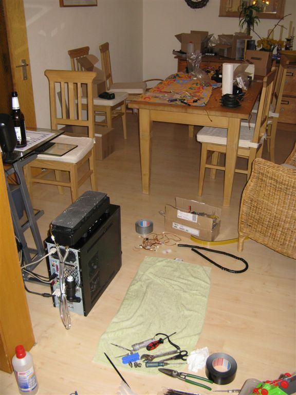

Also Rundumschlag gemäß anliegender Einkaufsliste :mad:
(dazu noch 1 Stk. Festplattenentkoppler für die Pumpe zweckentfremdet & Gummi-Türstopper/Streckmetall/3,5x32er VA-Blechschrauben mit M4-Scheiben vom OBI).
Der AGB wird noch geändert, der EK ist schon unterwegs.
Bastel :banana: bastel :banana: bastel :banana: bastel :banana: und

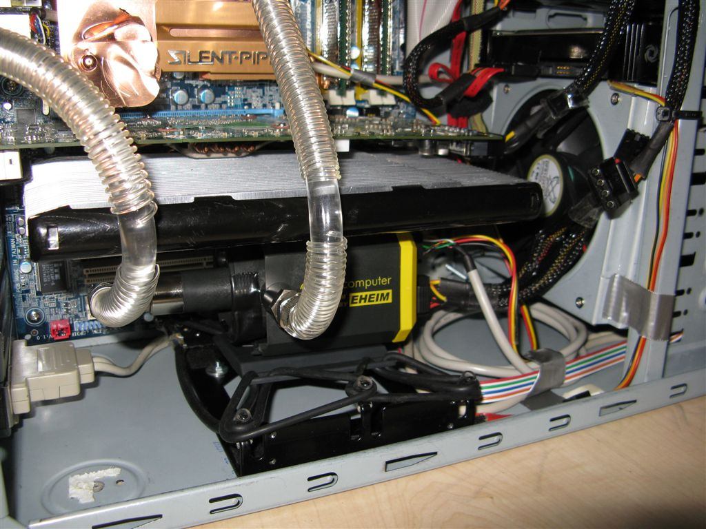

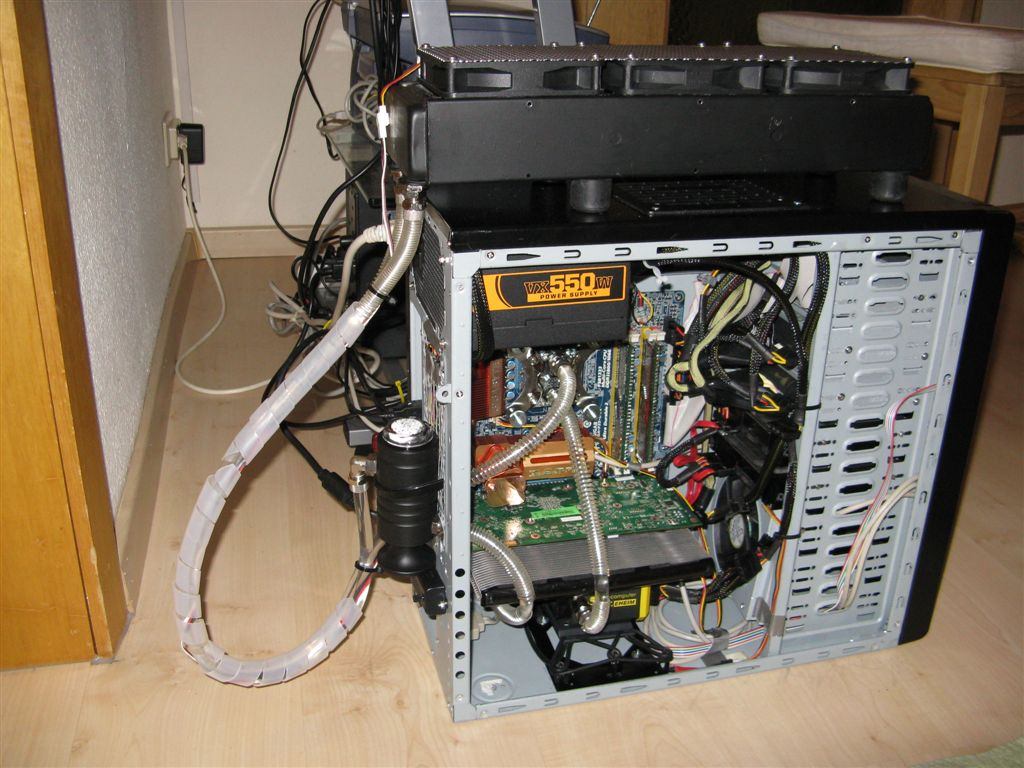

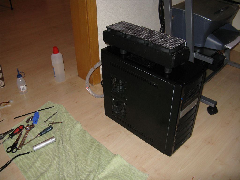

TÄTÄRÄTÄ - scamps neue Silent-Wakü für @Q6600 @ High-OC ist fertisch!

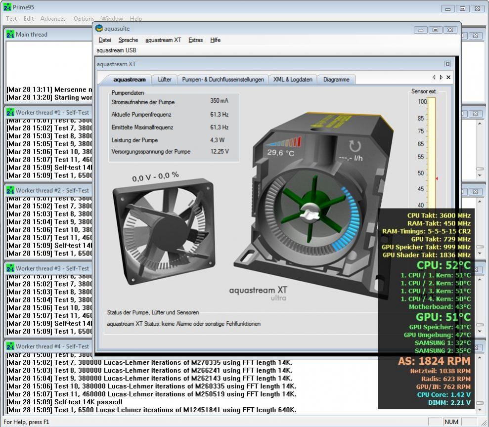

Habe nach langem Testen nur noch 2 Lüfter im Gehäuse, vorne 1x Scythe @max. 700 upm als Gehäuselüfter, der gleichzeitig mit dem Accelero S1 die 8800Gt @730 klasse kühlt (viel effektiver als mein "alter" AquagrafX!) - und den NT-Lüfter (YL @ 7 V, 5 V traue ich mich noch nicht). AUS.
Dann natürlich die 3 YL am Radi @ 5V und die Pumpe, die nachwievor entlüftet klasse leise ist.
Natürlich ist das ganze Wahnsinn, weil für CPU-only vieeeel zu teuer. Aber wofür bitte soll ich die GraKa oder das Board wasserkühlen, wenn´s doch alles kühl ist? Und leise auch!
Würde alles auch mit dem HTFS + Eheim Station + EK Supreme gehen, wäre gebraucht halb so teuer und gut zu bekommen, würde mir aber keine Ruhe lassen, weil vielleicht doch noch ein itzeklitzekleines bißchen rauszuholen wäre.
Die Temps des Q6600 sind doch wohl nett, so nach ca. 1 Std. Prime bei 1,42 V und 3,6 GHz :lol:

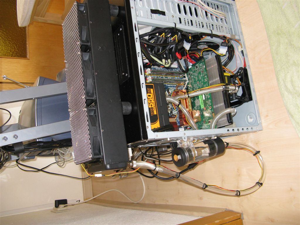

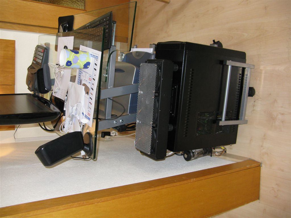

Anliegend aktueller Stand mit EK AGB, erinnert irgendwie an Lederjacke und Nietengürtel, oder? Geil! Muss mich mal wieder selber loben :bigok:
Bin zum ersten Mal mit meinem WaKü-Werk HOCHZUFRIEDEN! :hail::coolblue:
War völlig richtig, so viel Geld zu verjubeln. Kein hättse mal oder könnste noch ...
Hoffentlich hält das jetzt mal etwas länger an :lol:

Nachtrag für die Annalen:
Bin jetzt noch ein bißchen zufriedener, nachdem ich meine 8800GT auch wieder gewässert habe mit einem gebrauchten EK in Plexi + vernickelt :xmas:
Haut der TC immer noch locker weg, fein.

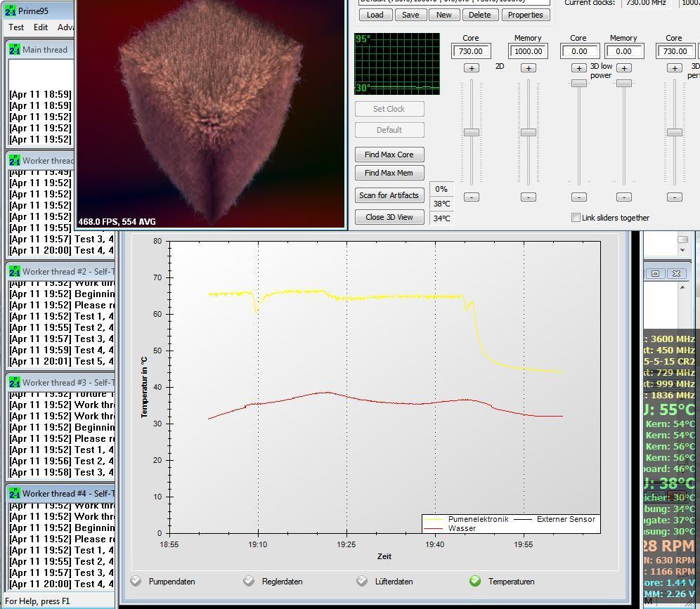

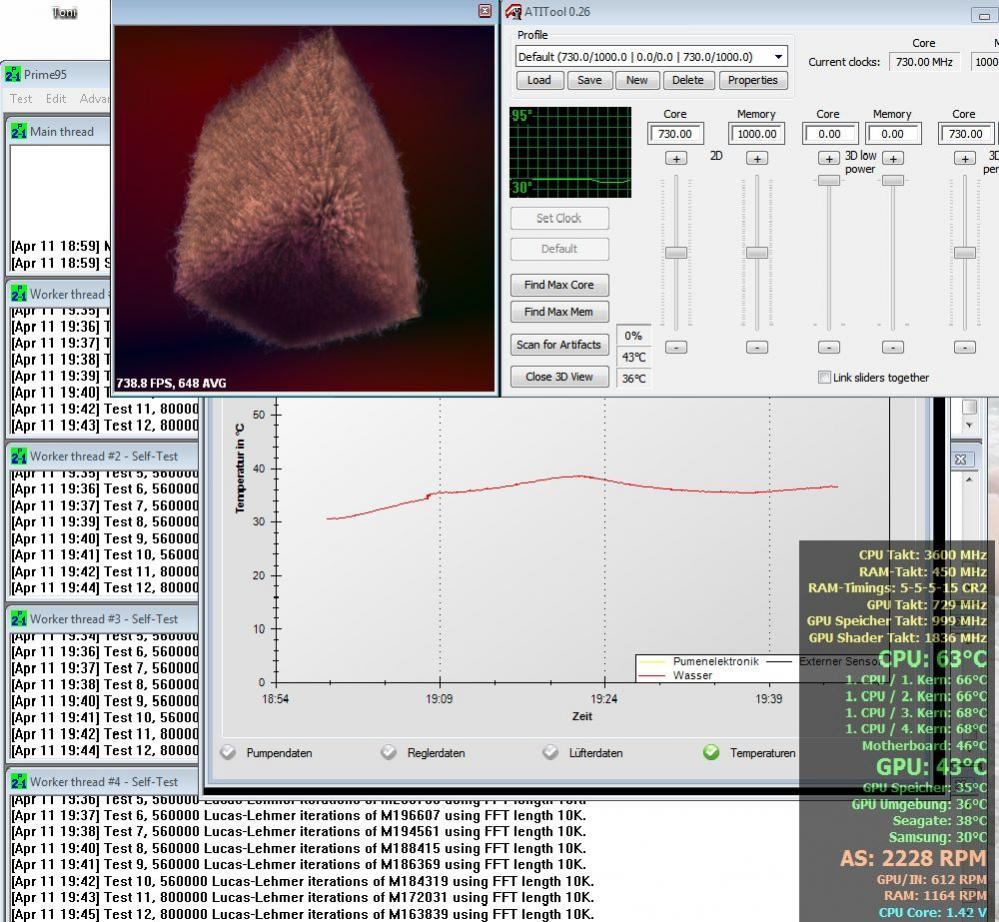

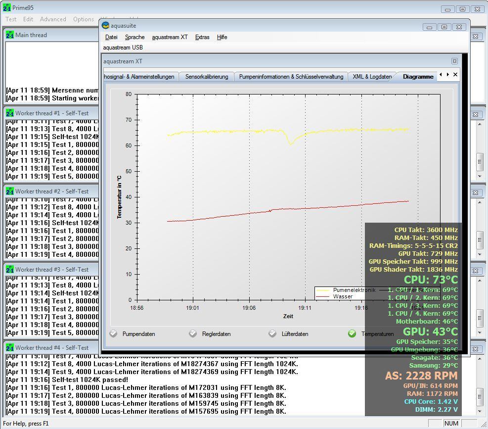

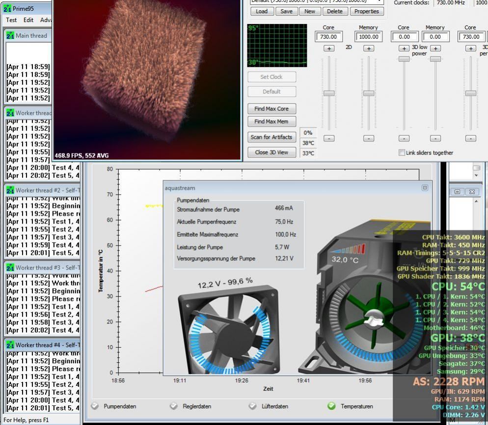

Na ja, habe gerade festgestellt, dass ich meine WaKü doch wohl etwas überschätzt habe. Mit Q6600 und 8800GT (beide gut übertaktet :d) im Kreislauf kriegt der TC mit den Loonies @5V schon Probleme.
Bei 5 V: Nur Prime allein läßt die Wassertemperatur schon langsam, aber unaufhaltsam in astronomische Höhen entschwinden, entsprechend die CPU-Temp.
Bei 7 V: Prime alleine ist o.k.. Wenn man das Aufheizen vom ATI-Tool mitnutzt, reichen auch die 7 V-Lüfterleistung dauerhaft nicht mehr aus
Bei 12 V: Prime + ATI-Tool nix Problemo, 32 ° Wassertemperatur, CPU- und VGA-Temperatur ist ein Witz :d
Gut, dass die Lüfterregelung meiner AS Ultra scheinbar jetzt funzt ...
