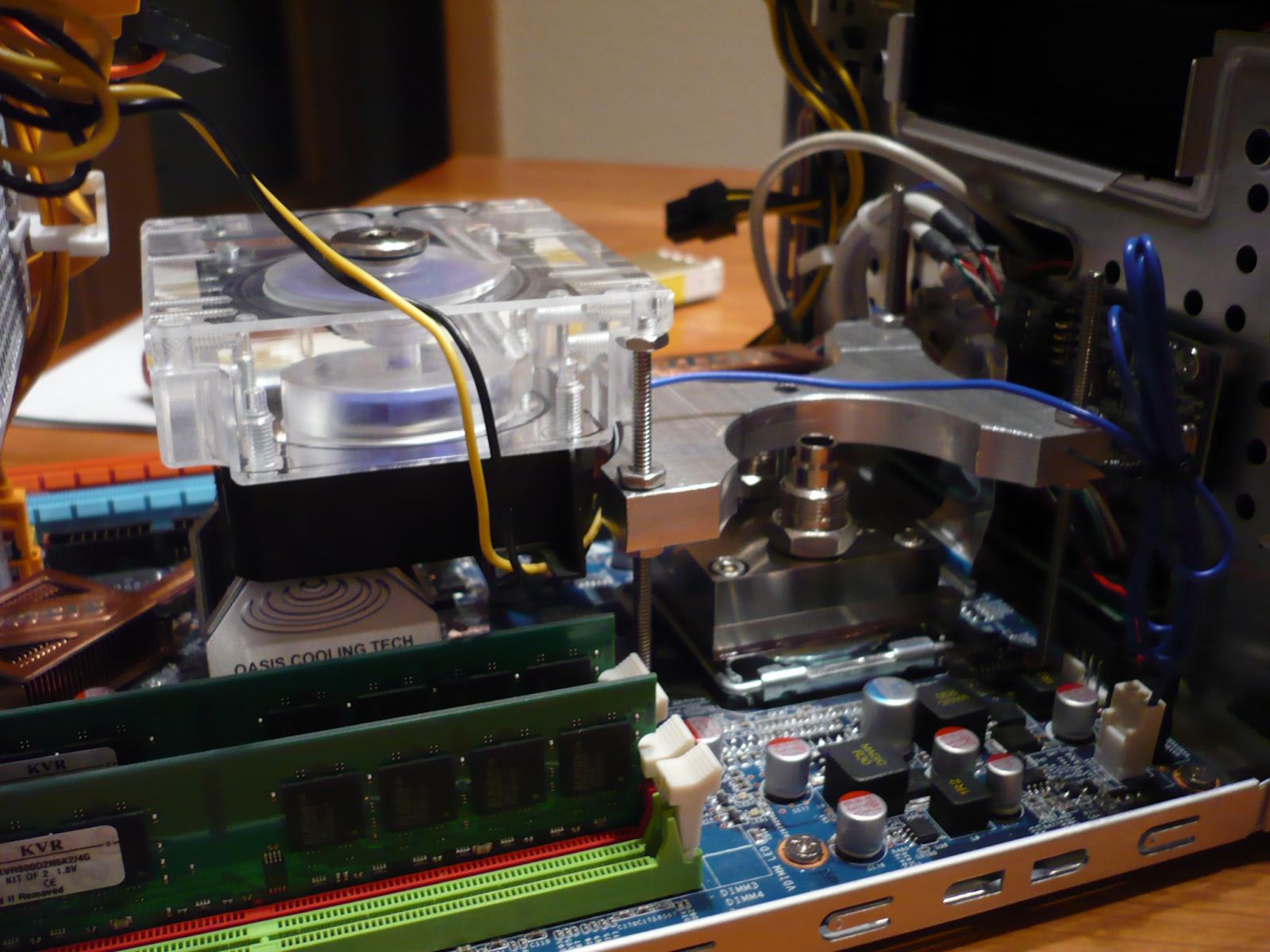

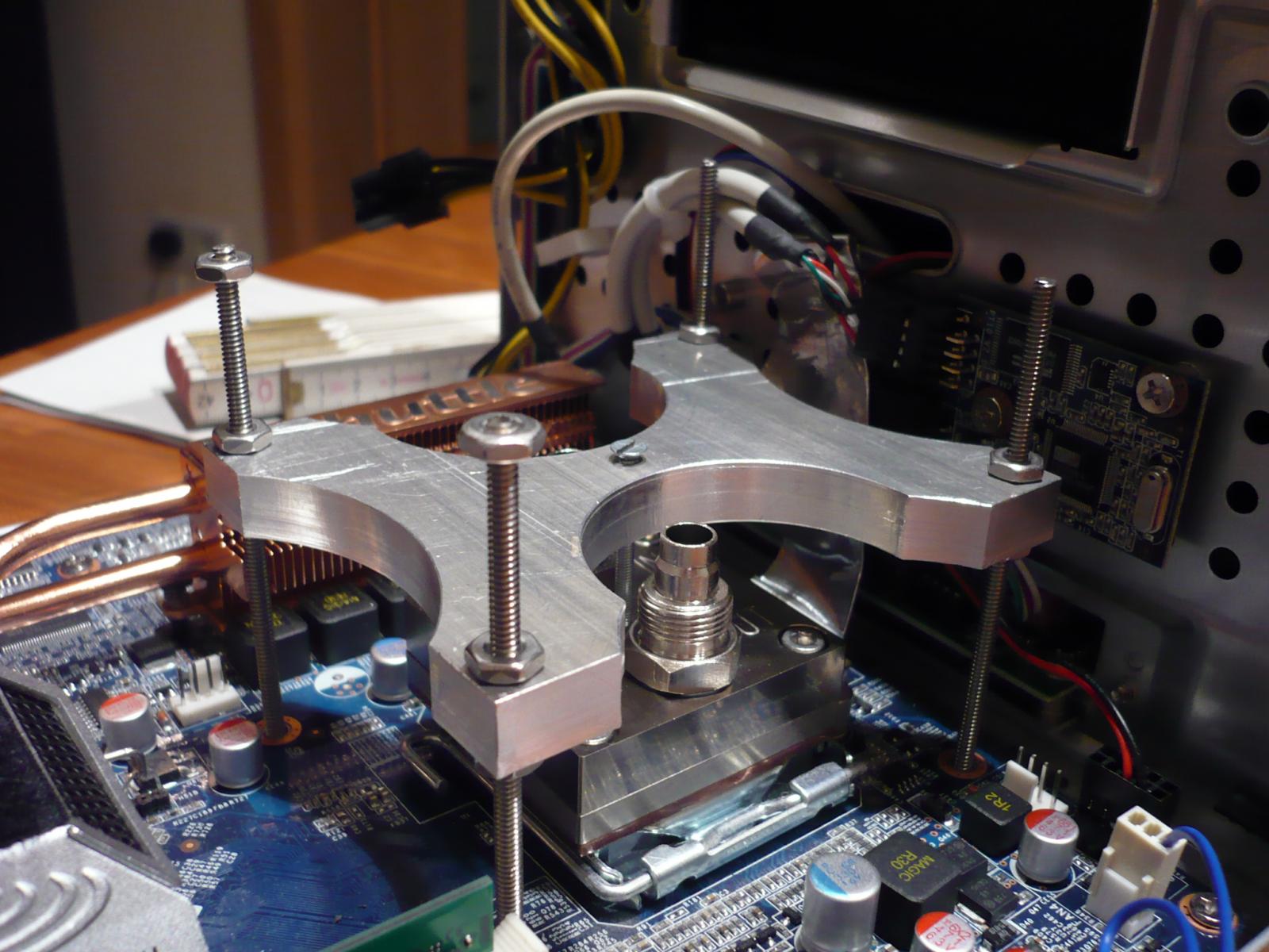

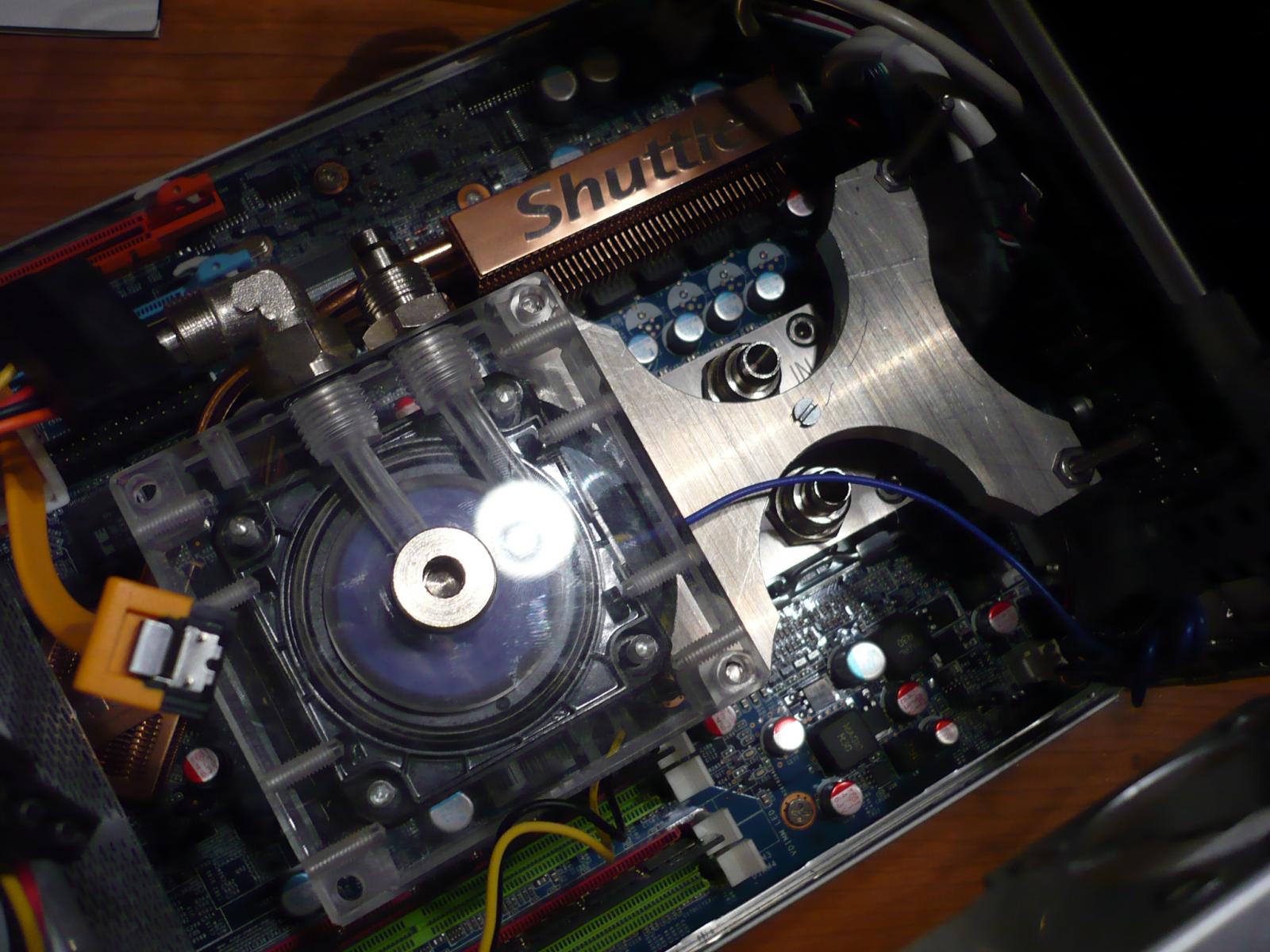

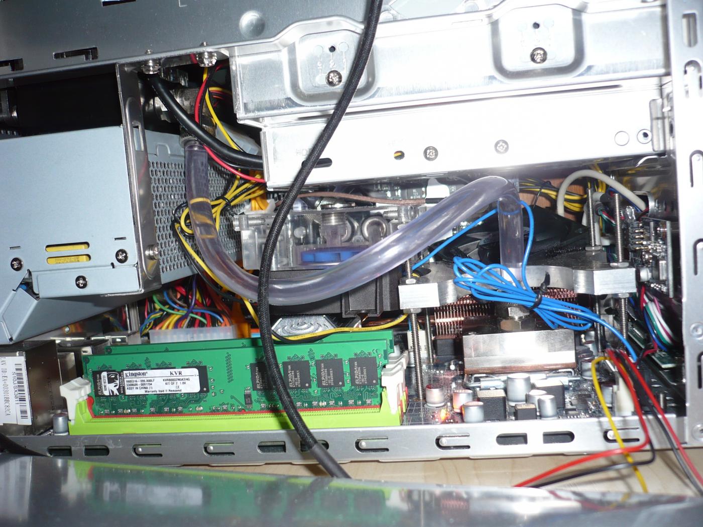

So, hier mal die ersten Bilder von der Wakü... dummerweise kapier ich nicht, wie man die direkt hier einfügt, daher als Anhang :confused:
1) Meine Spezialhalterung und der CPU-Kühler
2) Eingebaute Laing12V-Pumpe und CPU-Halterung
3) Das ganze von oben

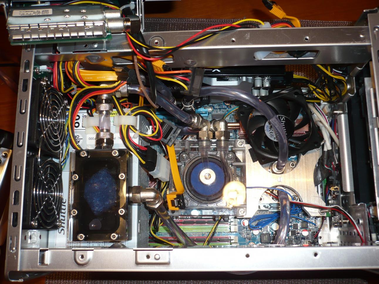

4) ... und das ganze mit Ausgleichsbehälter

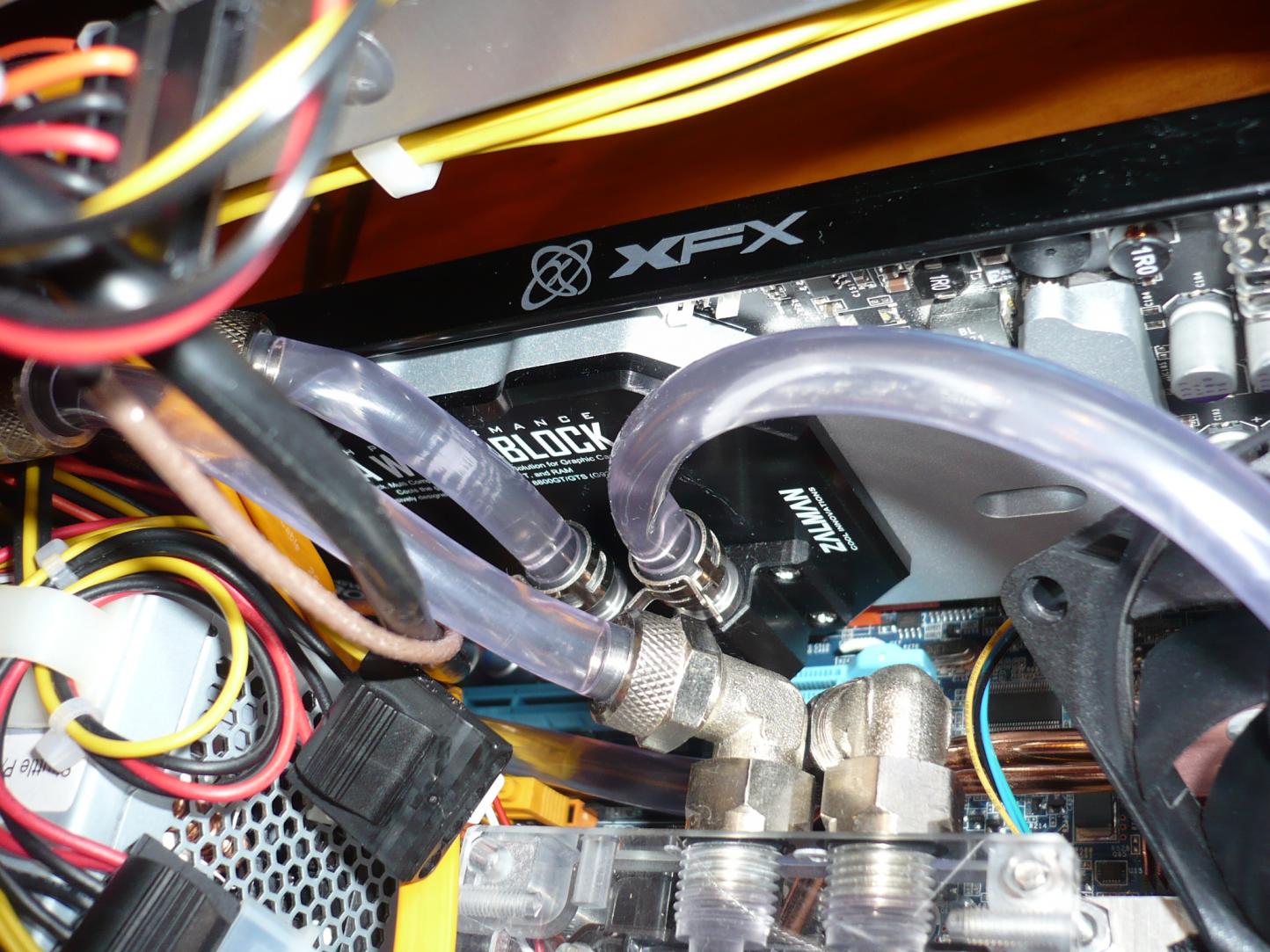

5) Zum Schluß noch das ganze von der Seite mit eingebautem Laufwerkschacht.
Sieht eng aus, aber passt :asthanos:
Die Kühlung läuft tadellos. Sobald ich den NT-Lüfter noch getauscht habe kriegt ich noch paar Bilder wo man auch die wassergekühlte Grafikkarte sieht und auch wie ich die Schläuch aus dem Gehäuse in den Radiator geleitet habe (über die Slotblende). Man muss also am Shuttle nix bohren oder schneiden und kann die Wakü bei Bedarf ruck-zuck wieder aus und einbauen...

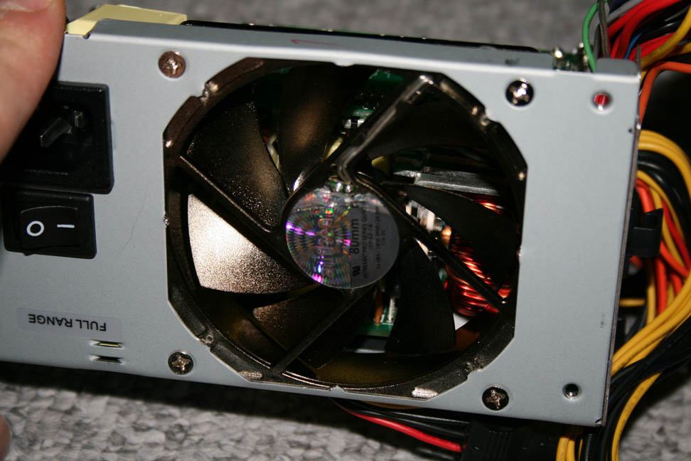

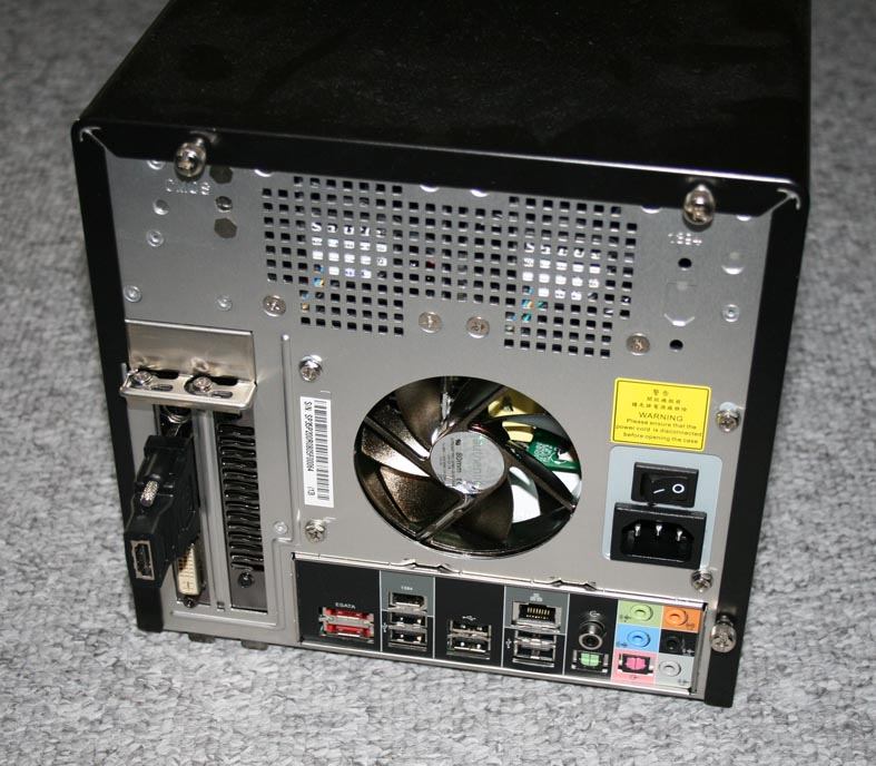

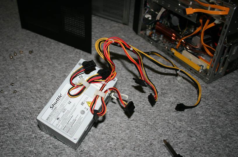

So ich habe nochmal alles aufgeschraubt und Bilder gemacht.
attachment.php
...erstmal alles rausholen
attachment.php

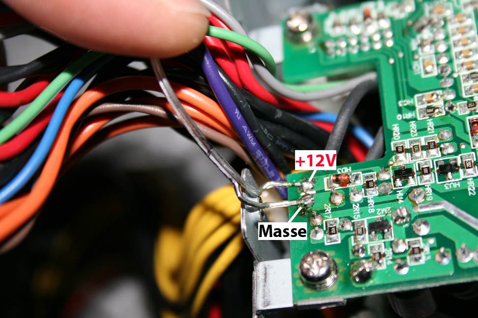

...angelötete Kabel (ich habe mir das Massekabel mit einem Edding schwarz markiert, ist ganz leicht zu erkennen)
attachment.php
...habe auch hinten das Gitter rausgemacht. Damit gibt es weniger Luftverwirblungen und erzeugt weniger Geräusche.
Weiter sieht man auch das ich das Kabel für das Tachosignal rausgelötet habe. Muss dann mal bei Gelegenheit einen schwarzen Aufkleber draufmachen, da der Silenx Aufkleber die Wärmeabstrahlung des Lötkolbens nicht vertragen hat. :-)
attachment.php
...fertig

Super, vielen Dank! Aber sag mal: Du hast die Lüfterkabel direkt an die Platine gelötet? Wär's nicht gegangen, einfach die Kabel des alten Lüfters abzuisolieren und mit denen des SilenX zusammenzulöten? ...und wieso hast Du das Kabel für's Tachosignal rausgelötet? Hätte man das nicht einfach isoliert drin lassen können?
1. Hab eich das Kabel direkt angelötet weil es so sauberer ist und so kein Blindwiderstand entsteht. Zum anderen ist mir das so sauberer und sicherer.
2. Das Kabel für das Tachosignal habe ich deshalb entfernt, weil ich es einfach nicht brauche. So habe ich kein abisoliertes Kabel im NT rumliegen.
O.k., hast recht... Punkt 1 werd ich auch so machen. Punkt 2 wahrscheinlich nicht - will mit dem Lötkolben nicht zu nah an den Lüfter ran ;)

Kleines Update noch wegen der Temperaturentwicklung mit der Wakü:
Ich habe einen starken Anstieg der Motherboard-Temps beobachtet. Bisher hatte ich immer 38 °C am Temp1 und 42 °C am Temp2. Die sind nun auf 44 °C und 53 °C im Lastbetrieb angestiegen (Speedfan zeigt mir da im Temp2 schon ne Flamme). Liegt wohl dran, dass ich die Pumpe über dem Oasis-Kühlblock angebracht habe. Weiss zwar nicht, was bei Mobo-Temps normal ist, aber 53 °C erscheint mir doch schon relativ hoch auf Dauer. Habe gesehen (z.B. bei Roman_CH), dass in den Screenshots früherer Beiträge öfter mal Mobo-Temps bis sogar fast 70 °C erreicht wurden!!! Ist das gesund??
Werde versuchen, die Pumpe senkrecht über den Arbeitsspeichern aufzuhängen, damit die Wärme aus dem Oasis-Kühler wieder frei nach oben steigen kann... evtl. auch nen ganz leisen Lüfter integrieren, der die Luft nach oben abführt... Bericht und Bilder folgen!

Ich hab die Mobo-Temps jetzt in den Griff bekommen, indem ich die Pumpe da aufgehängt habe, wo normalerweise der große Gehäuselüfter ist. Jetzt kann der Oasis-Kühler seine Wärme wieder normal abgeben. Ich schick bald noch paar Bilder hinterher...
