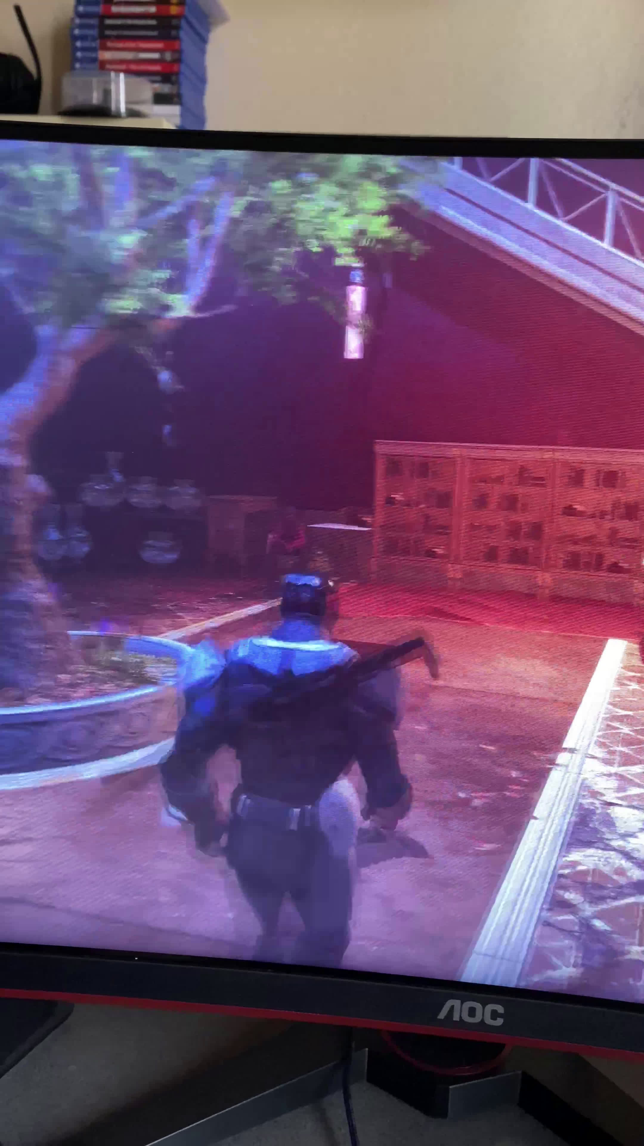

Ich habe im spielen shuttering nachlade lags. manchmal sofort manchmal nach 2-3 minuten später ruckeln und das nur an bestimmten spielen was kann das sein? Im Desktop gar keine Probleme läuft alles wie butter. sync alles an aus probiert gleiches problem.
PROBLEM VIDEO= https://streamable.com/a5bo8z
Temperaturen sind im normalen bereich
CPU im spiele 50-55 Grad
Grafikkarte 55 Grad
🔶MSI B450 Tomahawk Max. Wurde getauscht getestet gleiches Problem
🔶AMD Ryzen 5 3600. Wurde getauscht getestet gleiches Problem
🔶512GB Samsung 970 Pro M.2. Zusätzlich kam noch eine SSD 480 gb und drauf windows installiert wurde getestet gleiches Problem
🔶Arctic Kühler Liquid Freezer II 240 wurde getauscht getestet gleiches Problem
🔶750 Watt be quiet! Dark Power Pro 11 Modular 80+ Platinum. Wurde mit 650watt neues netzteil getestet gleiches Problem
🔶 16GB Corsair Vengeance RGB PRO wurde getauscht getestet gleiches Problem
🔶MSI Radeon™ RX 5700 XT Gaming X 8GB (V381-032R) wurde getauscht getestet gleiches Problem

Aoc C24G1 Monitor vsync an aus probiert
hdmi und andere kabel probiert gleich
hz 144, 120, etc probiert
im spiel fps limit eingesetz trotzdem das gleiche. Ich denke langsam nach ob der monitor defekt ist
@Syrokx
Ich habe jetzt windows 7 drauf gemacht und beobachtet. hier bei windows 7 ist das Problem mehr zu sehen weil es da zusätzlich auf Dektop auch ruckelt. Wenn ich die Maus bewege fängt es erstmal langsam zu ruckeln und dann auf einmal bleibt es hängen 1-2-3 sekunden und dann gehts wieder weiter mit dem ruckeln. Das gefühlt ist so als ob im hintergrund etwas rechnet.
Habe dazu eine video gemacht im video sieht man das die maus an einer stelle stehen bleibt da bleibe ich niicht stehen sondern maus hängt.
